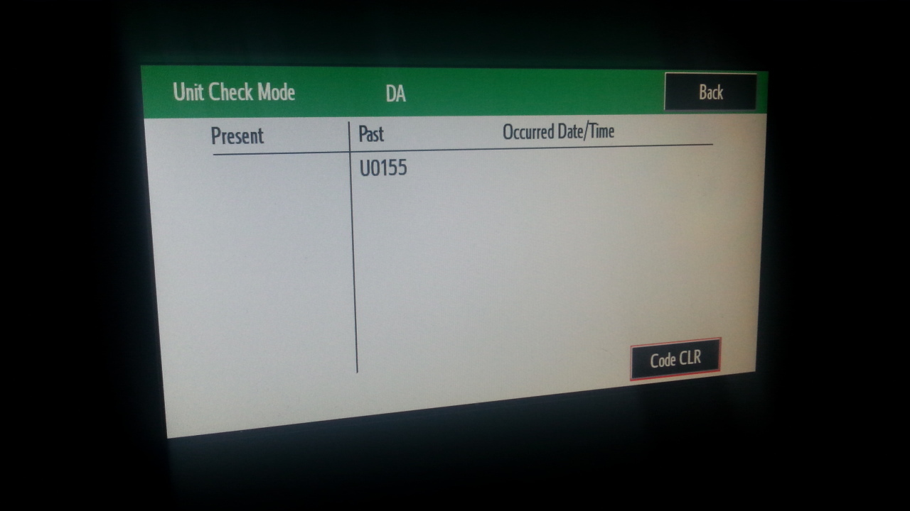

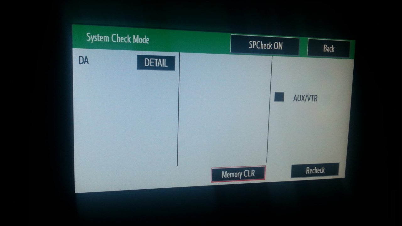

Merhaba arkadaşlar
Bugün touch2 ekranımızın gizli menüsünü yabancı forum sitelerinde buldum.
Gizli menü şöyle aktif ediliyor.
kontak açık iken car tuşu,media tuşu veya setup tuşunu basılı tutarak park farı üç defa aç-kapa yapıyoruz sonunda park farı  kapalı iken menügelinceye kadar tuşu bırakmıyoruz.Burada bazı ayarlar yapılıuyor.Benim cihazda hata kodu da vardı U0155 kodu artık neyse.Bazen benim ekran kendiliğinden kendini resetliyor.sanırım onun kodu.
Ekran görüntüleri:
Kaynak:http://pleasedonttouchthescreen.blogspot.com.tr/2012/10/toyota-touch-hidden-menu.html

Bu hangi başlık altında oluyor.
Birde bende mic input level hepsi beyaz yani microfon kısılmış.
dördünci resimde paylaştıkların bende bazıları on konumunda.
yazılım sürümde bende 00000 sizde seri no var.Aracım kasım 2013 de almıştım.

Bunu ben de bi suredir kullanıyordum zaten.
MemoryCLR a basılı tutunca tamamen sistem e format atıyor. Aslında en çok işe yarayan şey da bu. Benimki bi ara kendi kendine resetleniyordu. Bu menuye girip MemoryCLRa basılı tutup, sanırım sonrasında da rechack yaptım. Formatlayıp, düzeldi. Ama setupa basılarak girilen menuden mi, media dan girilen menudenmi yaptım hatırlamıyorum.
