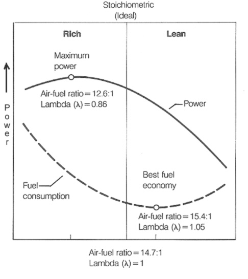

Şöyle bir durum söz konusu; son servis bakımından sonra 2650 km yol yaptım ve afr değerim 3 değer harici değer göstermiyor. 14,33 ve 15,49, dip gazda 13,4. Boğaz kelebeği vs sensörleri yağsız kontak sprey ile temizledim, kutup başını söküp bir süre bekledim, hava filtresini değiştirdim vs ama sonuç aynı. Elimdeki elm bozulmuş olabilir mi diyeceğim ama emin değilim, başka bir elm ile de test edeceğim.
Sonuç olarak; (elm'nin sağlam olduğunu varsayarsak) afr değeri neden sadece bu 3 değer haricinde değer göstermez?

Büyük ihtimal commended istenen afr değerine bakıyorsunuz. Bakmanız gereken measured ölçülmüş afr ye bakmanız.

İkisini de takip ediyorum hocam onda da aynı. Hesaplanmışta değer oynuyor ama yine 14,7'yi göremiyorum

Benzinde de böyle mi peki?
Equivalance ratio ne durumda peki? AFR 14.7 iken eşdeğerlik oranı 1 olarak gösterir. AFR göstergesiyle uyumlu bir şey mi gösterecek acaba merak ettim.

Evet benzinde de aynı sorun var, bu sorun başlamadan önce benzin ve lpg'de (lpg'yi kendim ayarlamıştım) afr değerlerim çok iyiydi. Dediğiniz değerlere yarın bakıp bilgilendireceğim.
