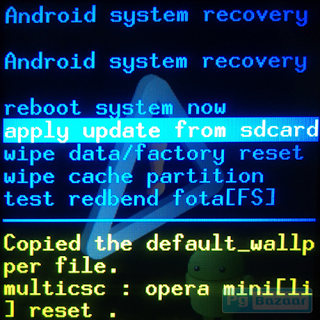

Hakan hocam sorunun çözüldü mü bilmiyorum ama ben yine  de yazayım.
Çözüm 1:
- Öncelikle telefonu fabrika ayarlarına getirmeyi dene. Şöyle ki; açma/kapama + orta tuş + ses açma tuşlarına aynı anda basılı tut. Aşağıdaki gibi bir ekran gelene kadar bırakma.
- Bu ekranda "wipe data/factory reset" i seç ve yes de.
- İşlem tamamlanınca "wipe cache partition" seç ve yes de.
- İşlem tamamlanınca "reboot system now" seç. Eğer sıkıntı devam ediyorsa aşağıdaki adımları uygula.
Dikkat: Bu işlemler telefon hafızasındaki tüm uygulamaları, ayarları ve dosyaları siler. SD kartın varsa o zarar görmez ama sen yine de çıkarırsan iyi olur.
