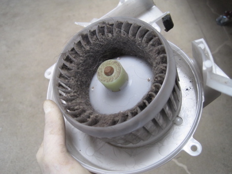

Merhaba otomobil severler,
Hybrid Pil değişim esnasında, bunların soğutmasını yapan fanların geçen yıllar içinde hiç ellenmemeleri nedeniyle ne hale geldiklerini görünce hemen el fenerini alıp benim fan girişinin içine tuttuğumda, fan kanatlarının henüz alttaki fan motoru kadar toz tutmadığını
ama fan girişinin önündeki filtrenin neredeyse kapanmakta olduğunu gördüm.

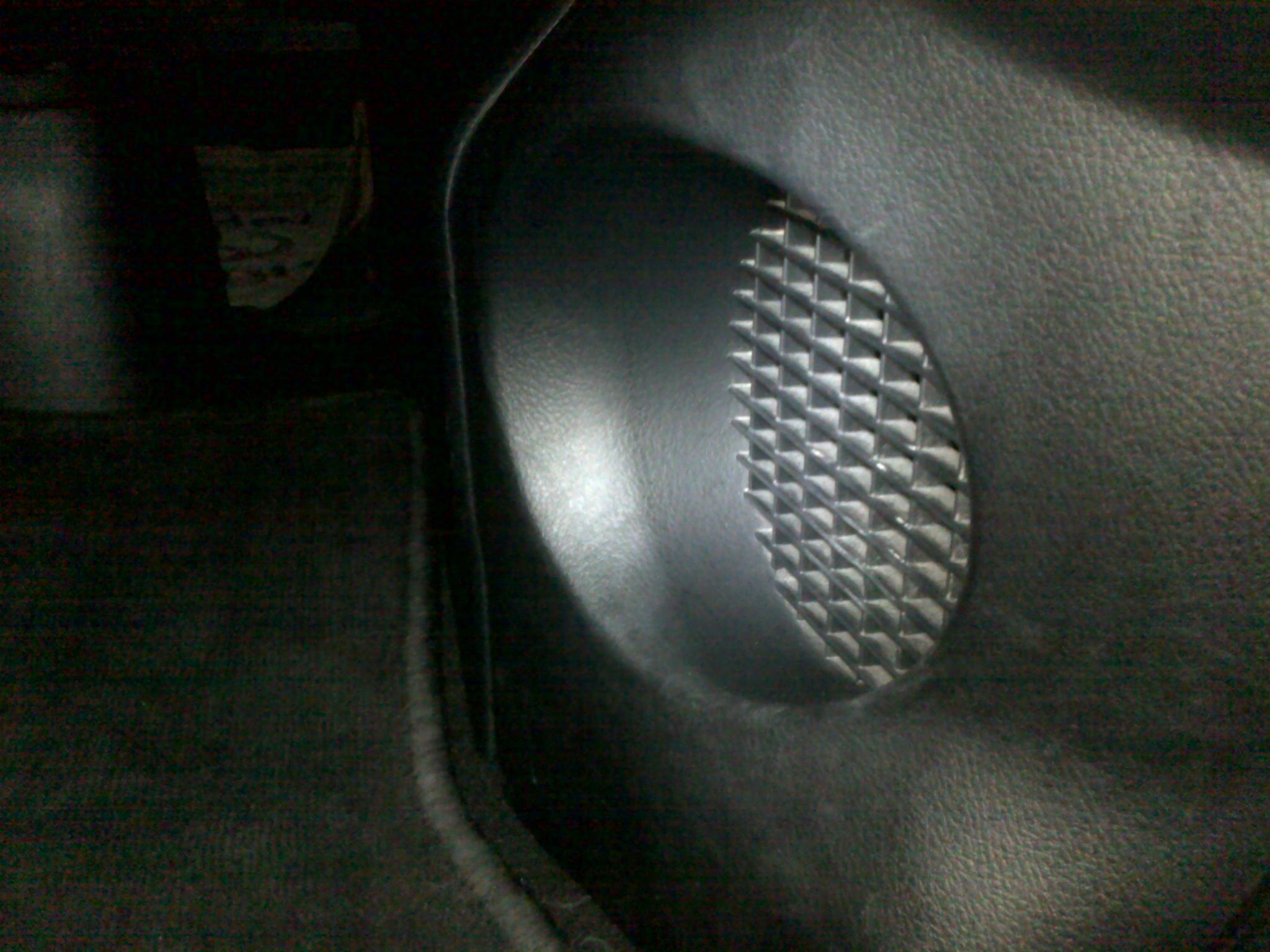

Yaris Hybrid Pil havalandırma girişi, sadece ilk fotoğrafta gördüğünüz gibi kabaca 1x1.5cm ızgaradan oluşmuyor. Bu ızgaranın hemen arkasında, içerde fan motorunun önünde 2. elek olan sinek teli gibi olan daha dar filtre var. Her ne kadar Yaz - Kış camlar açılmasada, üzerimizdeki giyeceklerden, yolculuklarda taşıdığımız battaniyeden ve derimizden çıkan uçucu atıklar bu 2. filtreyi 1.5 yılda yeterince doldurmaya yetmiş.
2. Filtreye ulaşmak için koltuğun döşemesini kaldırmamız gerekmiyor çünkü yukardan ulaşılamıyor.
Koltuğun altındaki plastik kaplama 3 parçadan oluşuyor ve ilk sökülmesi gereken parça ortadaki.
5 adet plastik çivili tıpa, ucu sivri bir bıçak veya benzeri alet ile ortasındaki çivisi dışarı çekilerek çıkartılıyor.
Sonra fan tarafındaki plastik parçayı tutan 1 ad. plastik çivili tapa çıkarılıyor.
Fanın 2. filtresi yumuşak bir fırça ile süpürülürken aynı anda süpürge makinası ile tam güç emdirilecek.
Süpürge mak. ile tam güç emdirirken, Neden yumuşak fırça ile süpürmemiz gerekiyor?
Bu tozların oluşum aşaması gerçekten mükemmel, sadece süpürge makinası ile emdiremiyorsunuz.
Bu vesileyle, sağdaki, akü tarafınıda açtım ve etrafı bir güzel süpürdüm.
Plastik kapakları önce sağ ve sol olmak üzere yerine oturtup ortadaki parçayıda taktım.
Fakat işin en zor kısmının en son adım olduğunu gördüm.. :)
Plastik tapalar yerlerine o kadar zor girdiki, ortadaki çivisi dışa çıkık olduğu halde tapanın açık 4 ayağı deliğin içine girmemekte inat ediyorlar.
Biraz uğraştan sonra montajı tamamladım.
Peki 2. filtrenin yada fan kanatlarının tıkandığının belirtisi yokmudur?
Aşırı tıkanmalarda, pilin içinde ve dışındaki ısı sensörleri gerekli bilgiyi vereceklerdir.
2014 Yaz sonundan sonraki, Ölüdeniz dönüşündeki 5km'lik yokuşu inip pilleri tam dolu şarj ettiğimde fan motorunun yüksek devir çevirme sesini duymaya başlamıştım. Demekki 2. filtre bu şekilde dolduğu zaman ilk belirti bu oluyormuş.

Bu ilk resimde görünen yerdenmi havayı emiyor? Eğer öyle ise habire bu işlemleri yapmaktansa o kısma ELYAF tan bir filtre iyi olur, kirlendikçe haftada bir temizlenir.
  • 2562 kere teşekkür edildi
Ynt: Yaris Hybrid Pil Havalandırma Fan Temizliği
« Yanıtla #2 : Mart 04, 2015, 22:35:26 »
Evet, bu görünen yerden ilk hava emişi yapılıyor.
Belirttiğiniz şeyi bende düşündüm ama sanırım oraya konacak olan bir madde debiyi düşüreceği için fanın daha fazla ve güçlü çalışmasına sebep olacağından, elektrik tüketimi artışı ve fan gürültüsü oluşturacaktır.

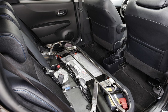

Evet, kabin fanları gibi, bunlarda hem emiyor hem üflüyor.
Yariste 1. fotoğraftaki gibi bu giriş ızgarasının hemen arkasında konumlandırılmış,
Priusta ise bagajın içinde sağ yanda konumlandırılmış.
Fan, kabin içinden Yaz-Kış 24C'lik havayı emdikten sonra, kanal vasıtasıyla pil paketinin alt kısmından giriş yapıyor,
Pillerin ısısını alıp diğer tarafın üstünden çıkış yapıyor.
Isınmış olan bu hava yine kanal vasıtasıyla bagajdaki sağ hava çıkış klapesine gönderilip oradan aracın dışına atılıyor.
Sanırım birikimin fan pallerinde olması pilin içinde olmasından iyidir.
