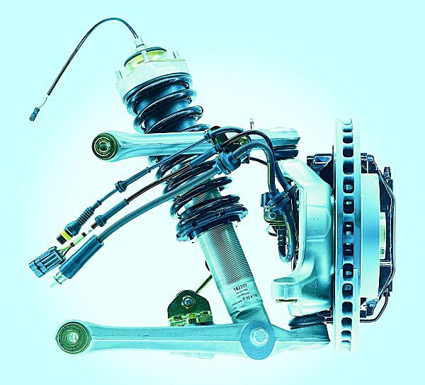

Selam, sizlerle Maserati'nin kullanmış olduğu Skyhook süspansiyon sistemini kısaca paylaşıyorum.
Hem Maserati Coupe hem de Spyder 'da hafif alaşımlı çift salıncaklı süspansiyon mevcut. Arka süspansiyon, sürüş hassasiyetini artırmak ve dengeli bir viraj kabiliyeti sağlamak için bir toe-regülatör bar ile donatılmıştır. Ön süspansiyon, düzeni frenleme sırasında burun-dalışlrını önlemek için "anti-dive" özellikleri içerir. Süspansiyon sistemi, ön ve arka viraj denge çubukları ile tamamlanmıştır.
Belki de en çok tercih edilen seçenek, "Skyhook" adlı bilgisayar kontrollü süspansiyon amortisör sistemidir. Bu adaptif sönümleme sistemi, Coil-over amortisör ve sürekli tekerleklerin ve araç gövdesinin hareketlerini izleyen altı ivmeölçer kullanır. Aracın bilgisayar bu verileri analiz eder ve Cambiocorsa şanzıman ve Maserati'nin diğer güvenlik sistemleri ile koordine eder. Daha sonra Skyhook hesaplar ve tekrar hesaplar, saniyede en az 40 kez ve anında buna göre her amortisörü ayarlar. Spor moduna alındığında, daha iyi bir viraj kabiliyeti için süspansiyonu sertleştirir.
