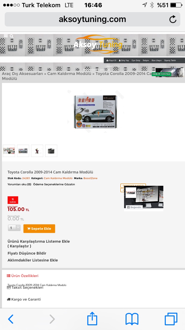

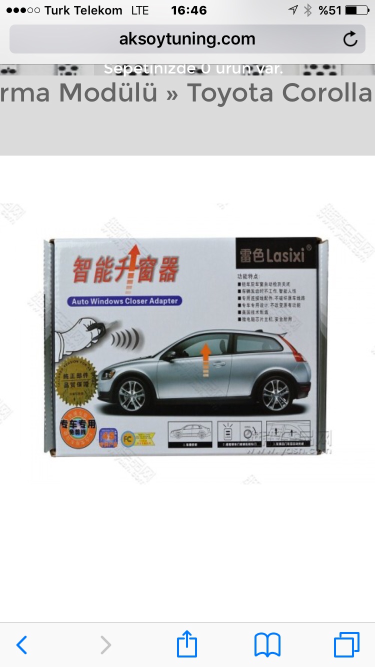

Arkadaşlar internetten dolaşırken gördüm uygun fiyata türkiye de satılan csm modülü var alıp deneyen varmı
Ynt: E140 Otomatik Cam ve Ayna Kapatma Modülü Montajı (Resimli)
« Yanıtla #77 : Haziran 26, 2016, 01:37:13 »
Arkadas çinde 50 tl.kargosu da içinde.
