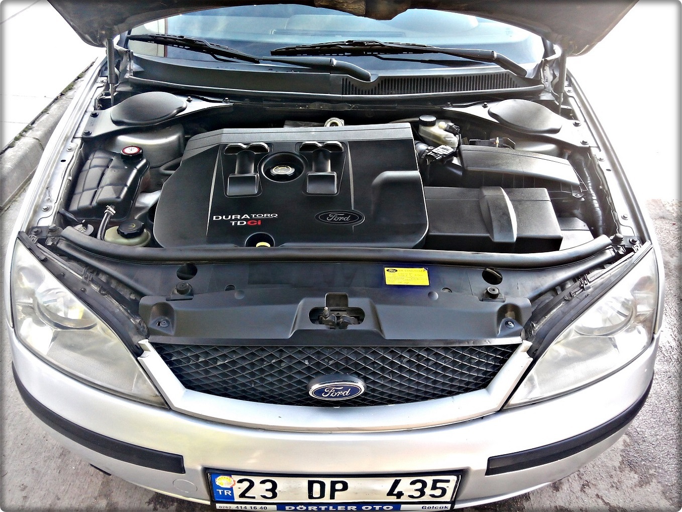

Eline sağlık abi ben o işleri halletim :D

Alper senin de ellerine sağlık.Tertemiz olmuş motorun.
Üstü böyle kaplama olan motorlar görsel olarak şahane görünüyor

Sağol abi neye yarar motorun dışı temiz içi pis :D
Dışı sizi içi beni .... :)
