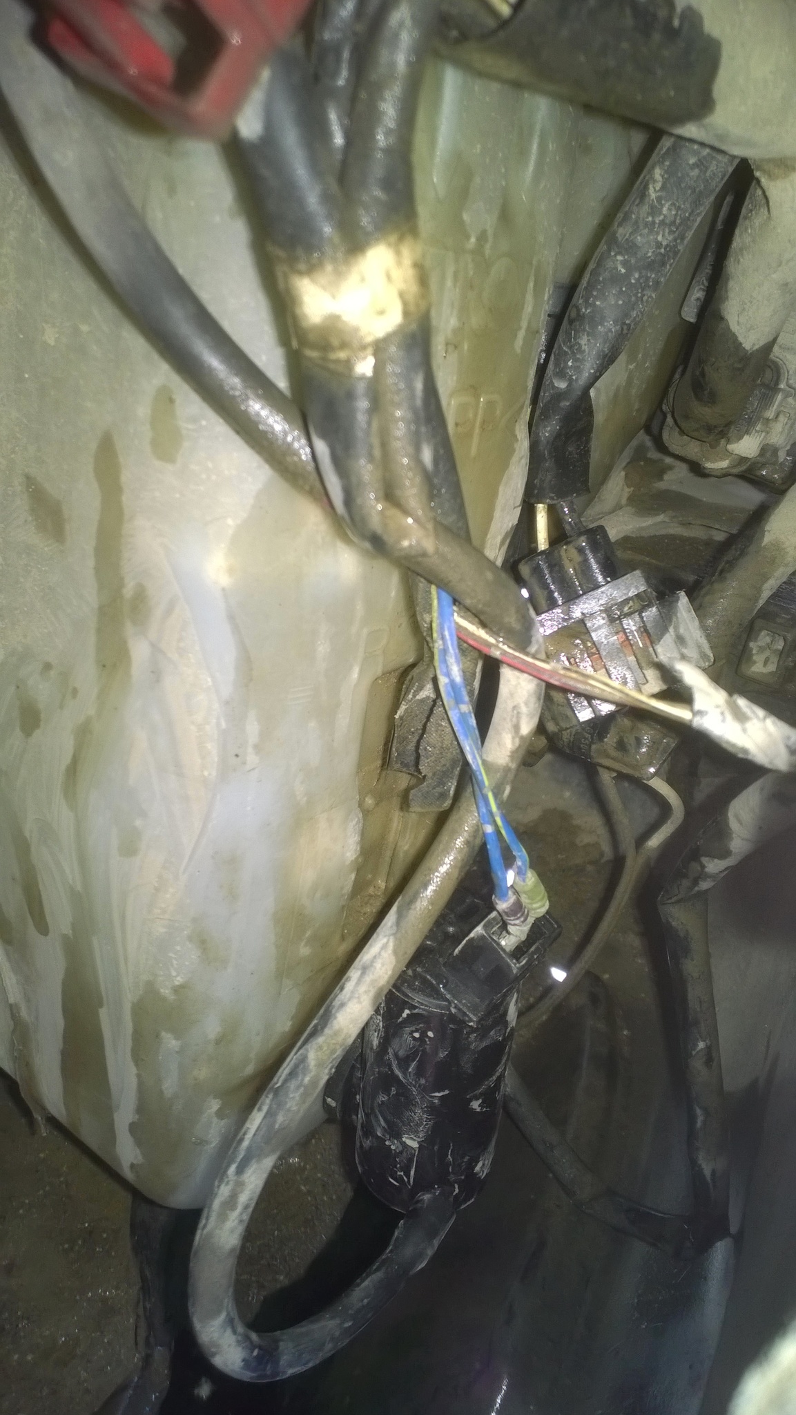

Merhaba arkadaşlar
99 Avensis Sol Extra aracımın yaklaşık bir haftadır fiskiyelerinden atan su miktarı azalmaya başladı.
Hatta bugün hiç gelmiyor desem yeridir. Far yıkamada da aynı sorun var suyu püskürtmüyor.
Hatanın tespiti için nereden başlamalıyım ?
Su motorlarına tamponu sökmeden nasıl ulaşabilirim ?
İlginiz için şimdiden teşekkür ederim..

Su seviyesi azaldığında far yıkamalara su gitmemeye başlıyor. Eğerki su seviyeniz düşükse bir ihtimal diye düşündüm.

Su tankının dibinde toz, pislik kalmış ve su da az ise borularda veya püskürtme deliklerinde tıkanma olmuş olabilir.

Öncelikle fiskiyeyi kullandığınız da araç dışından birinin gözlem yapmasın da fayda var eğer su aracın altından bir yerden akıyorsa Hortum Bağlantılardan biri çıkmış olabilir ve buda suyun daha çabuk bitmesine ve basınç kaybına yol açar. Bu nedenle fiskiyeden gelen su çok az olur.

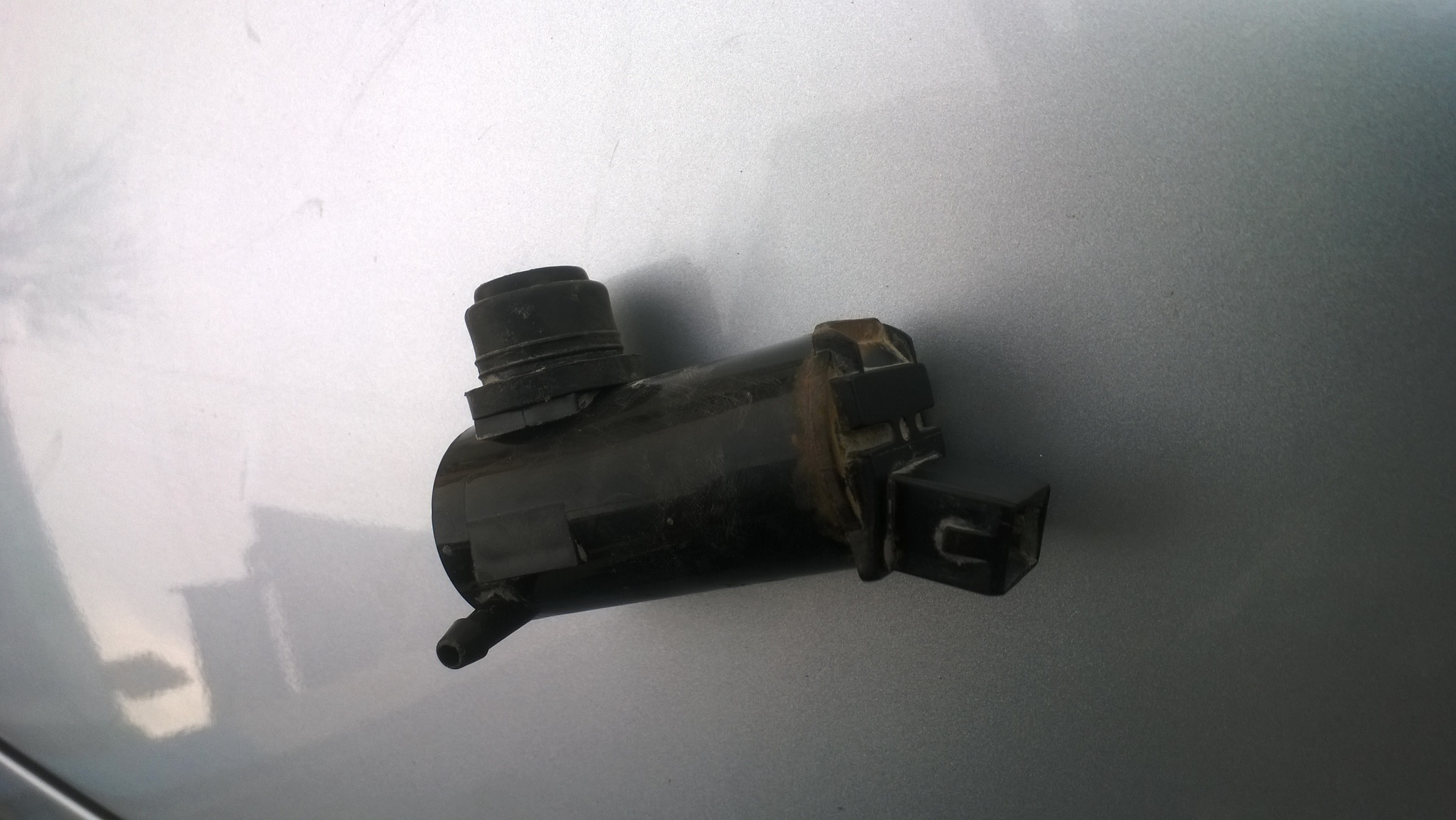

Problemin kaynağı cam suyu motoruymuş.
Sağ ön lastiğin önündeki muhafazayı yıldız tornavida yardımıyla açtım.
Su haznesinin üzerinde iki adet motor var yakın olan cam suyunun motoru.
Elektrikçiden 20 liraya temin ettim.
Far yıkama motorunun da kablosu çıkmış.
Su motorunu takmadan önce depodan bir kaç kere su geçirdim ve içindeki çamurlaşmış tabakadan da kurtuldum.
Şimdilik sorunsuz çalışıyor :)

Elinize sağlık usta parası cepte kalmış :)
