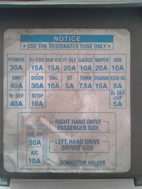

Geçen gün temizlik yaparken tavan aydınlatmasının kapağını çıkartıp bi güzel sildim. Aynı işlemi öndeki okuma lambasına da yaptım. Şimdi lambaların ikisi de yanmıyor, ilave olarak merkezi kilit çalışmıyor. Göstergedeki kapı açık ikazı da yanmıyor. Daha da ilavesi tripmetre ve saat kontağı kapatınca sıfırlanıyor. Sigorta kutusundaki 30A lık sigortanın kapılar ile ilgili olduğu aklımda kalmış kontrol ettim sağlam. Bu tip bir sorunla karşılaşan oldu mu?

Sigortasını attırmışsınız. 7.5 A lık sigortası var bu sistemin.
  • Kilometre: 540000
  • Model Yılı: '99
Ynt: 99 Avensis Merkezi Kilit ve iç aydınlatma sorunu
« Yanıtla #2 : Ocak 20, 2015, 13:48:03 »
Hepsi sağlam gözüküyor bunların arasında 7,5 luk bir tek "turn" var onun alakası yok sanırım ama o da sağlam.
"99 avensis ext.
"03 bmw1150gs
« Yanıtla #3 : Ocak 20, 2015, 14:02:16 »
O kadar az sigorta olamaz, başka yerlerdede sigorta kutusu olmalı.

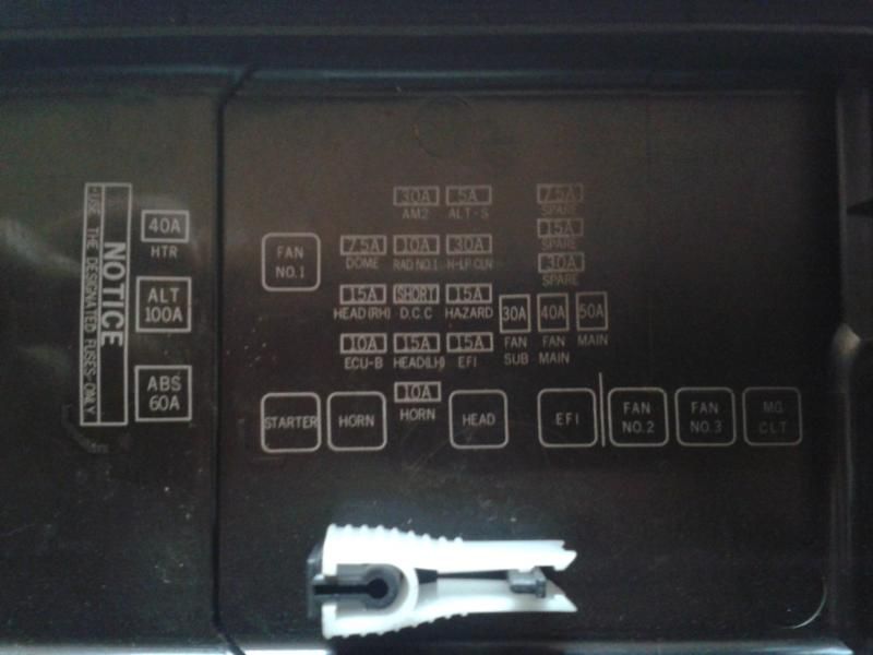

« Yanıtla #4 : Ocak 20, 2015, 14:40:23 »
Kaputun içindeki kutudan çıktı. DOME yazan sigorta. 5A lık takılıydı üzerinde.
"99 avensis ext.
"03 bmw1150gs
« Yanıtla #5 : Ocak 20, 2015, 14:41:19 »
Tamam o,
Modele göre amper degişebiliyor.
