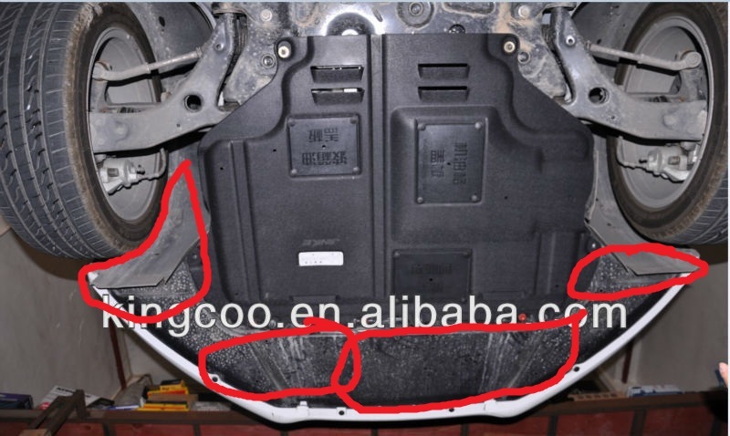

kış şartları yüzünden arabanın sık sık altı sürtüyor bugün eğildim bir baktım aracın altına aşağıdaki fotoğrafta işaretlediğim yerler ezilmiş bükülmüş berbat durumda
Bu plastik şeyi sanayi de nerede değiştirtiriz ? Ne kadar mal olur ?

Alt muhafazalar sanirim

aynen ne kadara patlar bize bu yenisi ? nerede yaptırabilirim

Hic bir fikrin yok 50 lira ile 150 lira arasi oynar diye tahmin ediyorum cikma veya yan sanayiside bulunabilir tabi

O parçaların fiyatı içinde 350/400 Tlden aşagısını unutun.

emin misiniz o kadar olduğuna ya ben o kadar beklemiyordum açıkcası

Bence Ahmet'in dediği kadar tutar.

Plastik ise sökülüp ısıtılarak (ısı tabancası ile) düzeltilebilir. Sonuçta yeni alınacak olanda aynı şekilde yamulacak demek ki.  :tamam:

Fazladır, az degildir.

Ön amortisörlerdeki helezonların uzunlukları da sökülüp yenisi ile karşılaştırılmalı,
Eğer kısalma varsa yenilenmeli aksi halde o parçalar yenilense dahi çok çabuk aynı şeyler olacaktır.
Parçalarda kırılma yoksa arkadaşların dediği gibi el işçiliği ile düzeltilebilirler.
