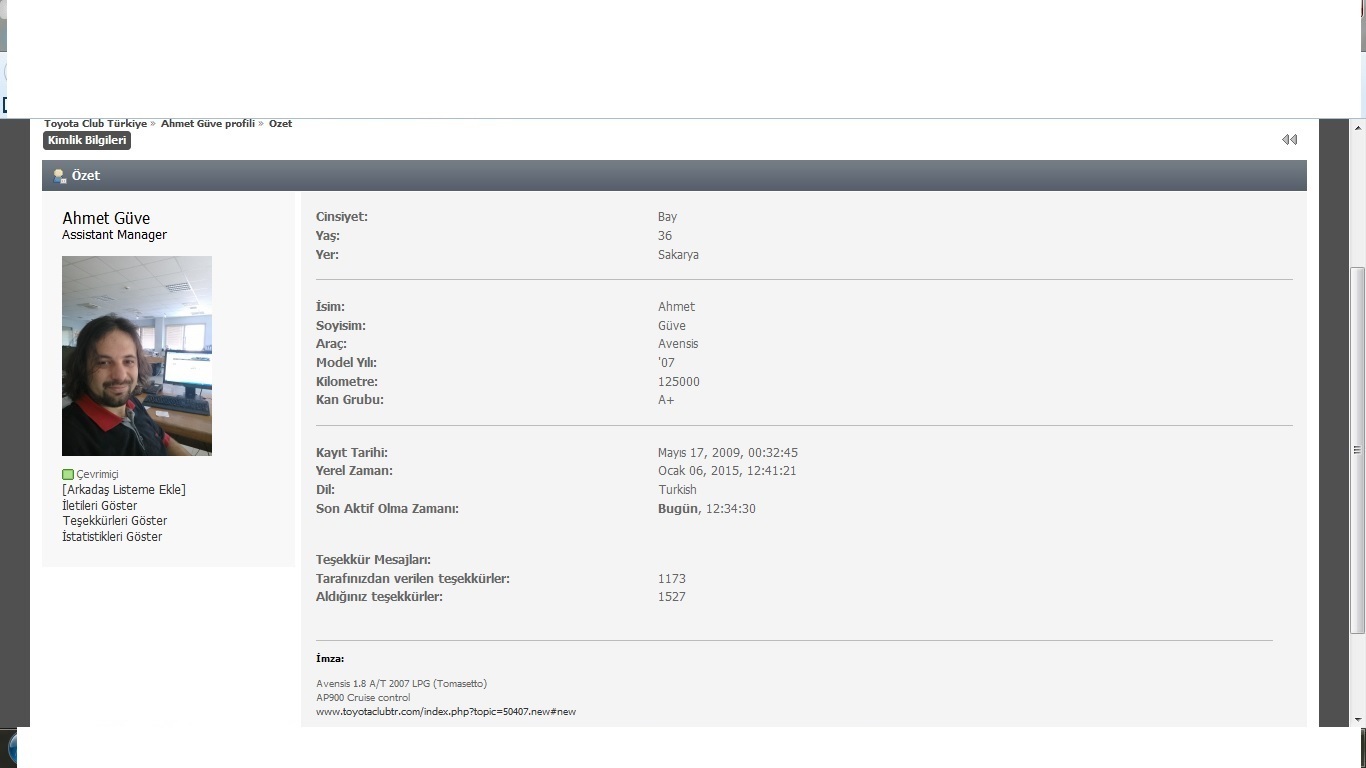

Konu kaynadı sorun çözüldükten sonra temizlik şart,
Kişisel ileti yollamak istediginiz kişide bu alan çıkmıyor mu?
Sizde benim profilime gelerek fotograf eklermisiniz?

Ahmet abi bendeki görüntü şu kişisel ileti gönder sekmesi yok
