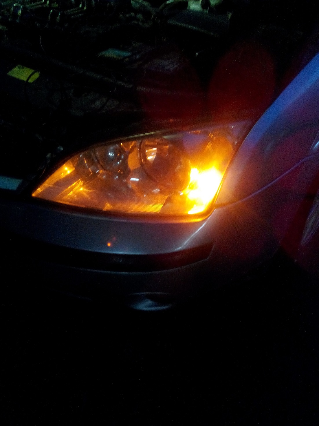

Pompacıda can sıkıntısından patlak park ampüllerini turuncu dipsizlerle değiştim,bunların farlarını panelini sökmek çok kolaymış en yakın zamanda karartma yapıcam
