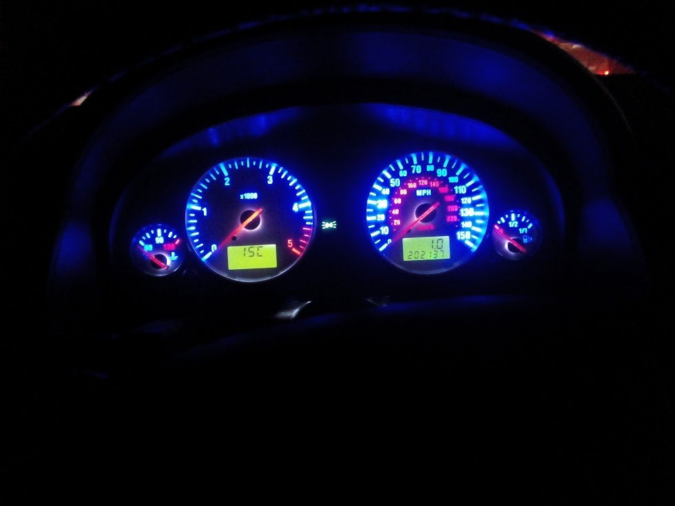

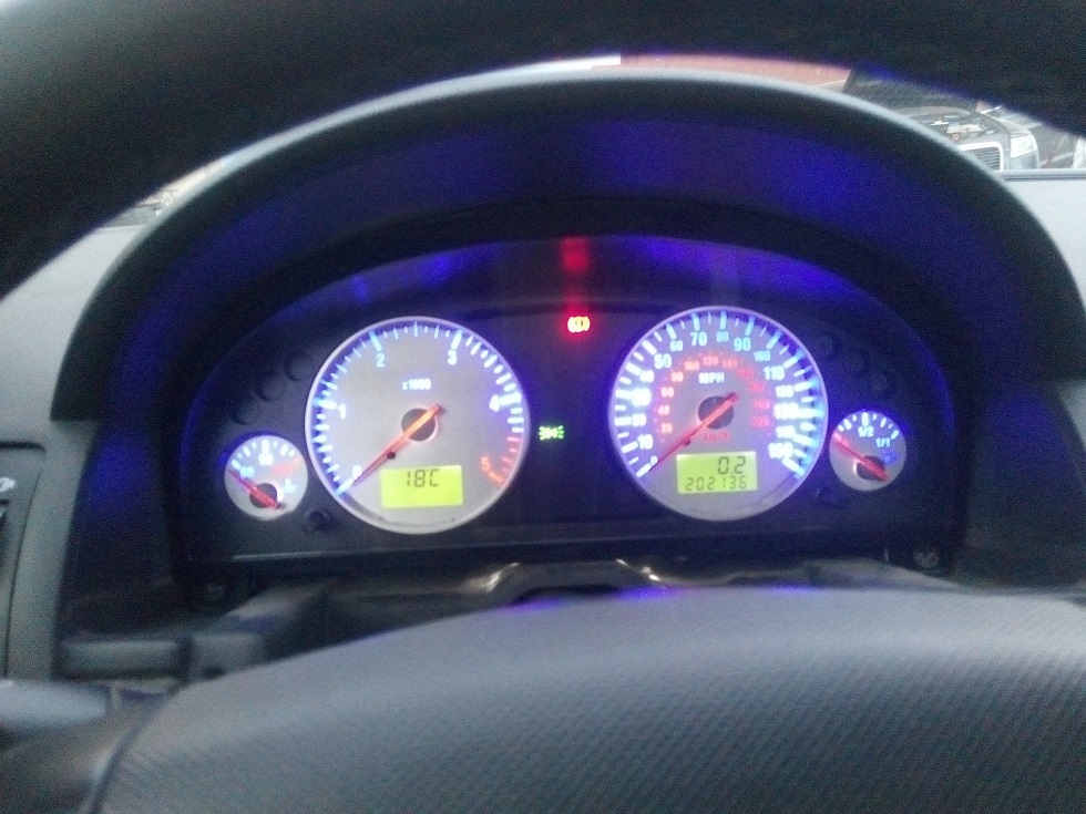

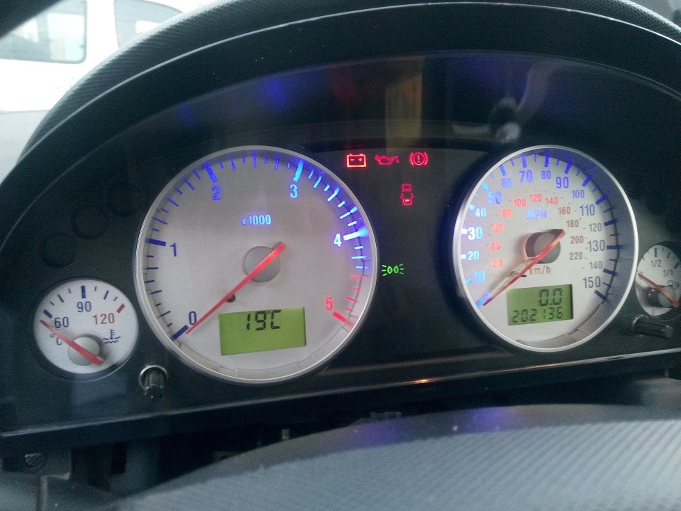

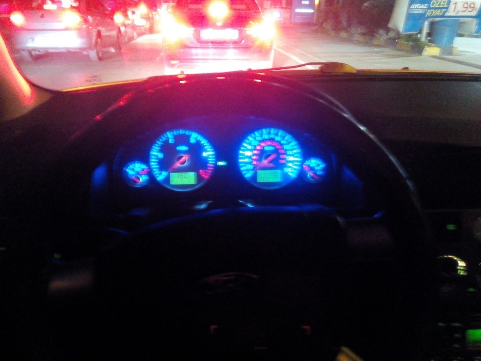

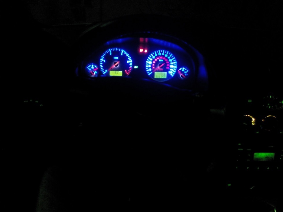

Vazgeçtim kardeşim akabinde bugün üşenmeden komple gösterge panelini söküp aldığım kadranı taktım.Toplamda 10 ampül vardı 4 büyük 6 küçük altısı patlaktı büyükleri beyaz ledlilerle değiştirdim,küçükleri standart günışığı olanlarla değiştim.Ama gelin görün ki biraz fazla kurcaladım galiba hararet-yakıt hiç çalışmıyor devir saati rölantide sıfır gösteriyor yüklendiğimde 2 bini geçmiyor hız kadranı çalışıyor fakat oda hatalı sanırım..Hava karardığı için daha toplayamadım kaldı öyle yarın bir elektrikçiye göstericem bakalım arasına ne kadar sıkışmış inşallah bozmamışızdır  :islik:

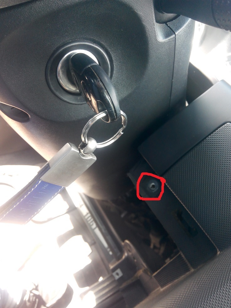

Buyrun yapım aşaması ve fotoğraflar bu görüntü herşeye değer dedirtiyor  ::)

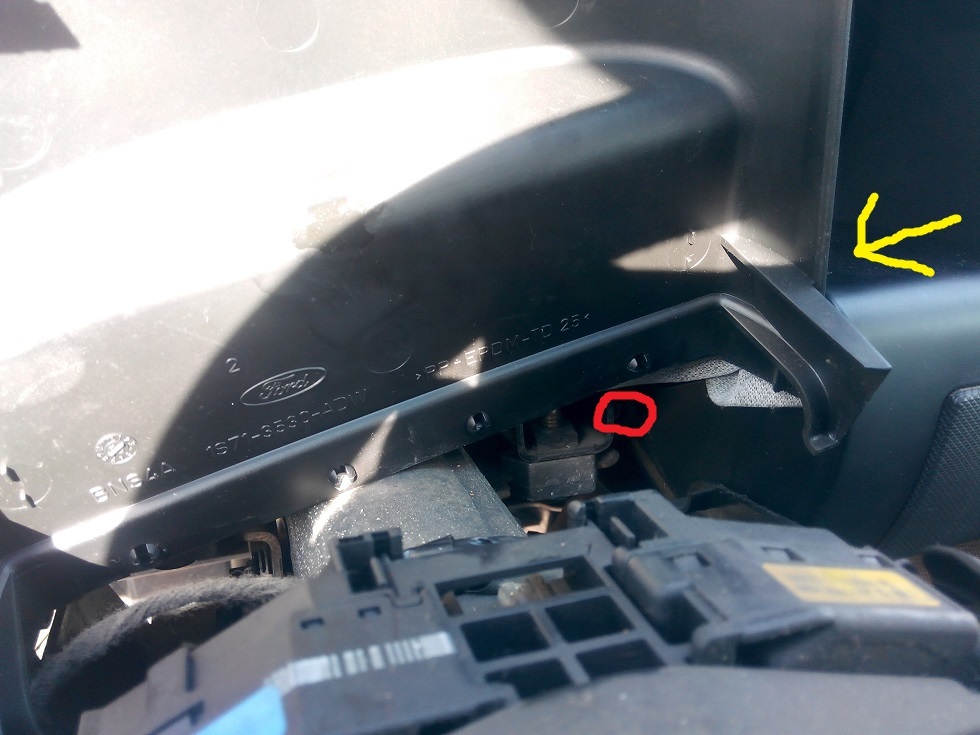

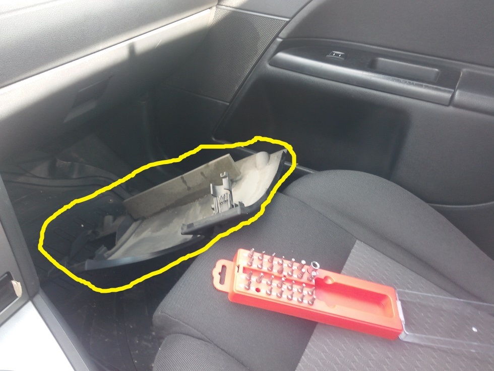

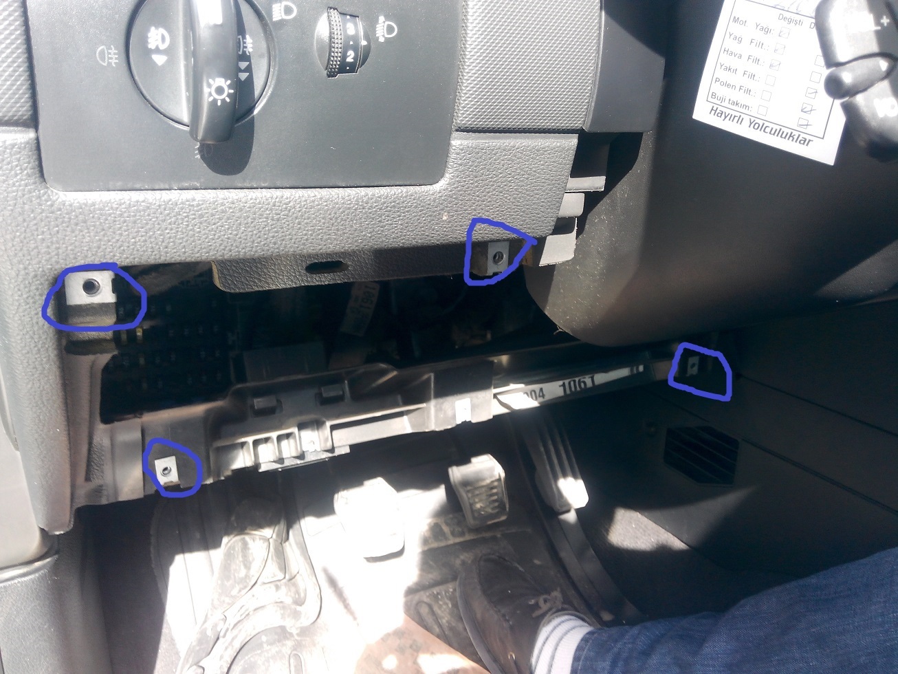

Önce sol taraftaki kart ruhsat vs.konulan çekmeceyi çıkarttım çekince çıkıyor zaten ardından resimlerdeki işaretli kısımları söktüm normal ve altıgen vidalar mevcut..

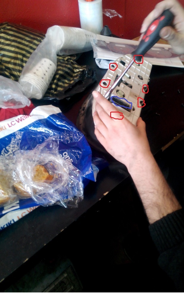

Çıkardığımız parçayı kenara ayırıyoruz.
İşaretli yer ve sol tarafta aynısından olmak üzere iki vida sökülür ve üst bölüm çıkarılır.

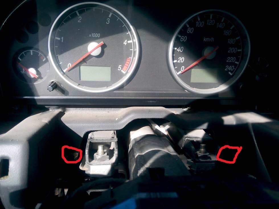

Ardından sarı okla gösterdiğim sinyal kollarının üst bölümünü ince tornavida yardımı ile  alt parçadan ayırdım
Üst parçayı çıkardıktan sonra kırmızı kutucukta ki iki vida var onlarıda söküyoruz

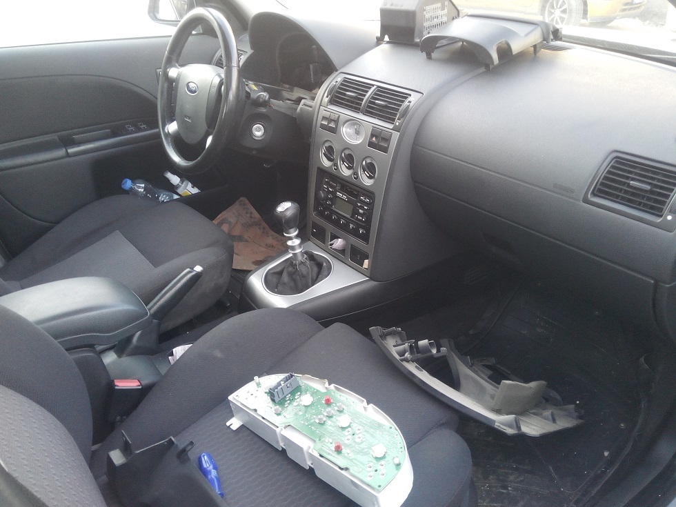

Buda dağılmış halimiz panel yerinden biraz zor çıktı yılların verdiği kaynamadan dolayı herhalde..
Panelin arkasında ki torsları söktüm hepsini birbirinden ayırdım,onları fotoğraflayamadım zaman kısıtlığından unuttum o darlıkta sanırım bozdum zaten  :D

Hayirli ola abi  göz almiyodur insallah fotograflar da oyle gorunuyor biraz
  • Omega 2.5 - V6
  • Kilometre: 198000
  • Model Yılı: '99
  • 85 kere teşekkür etti
  • 83 kere teşekkür edildi
Ynt: Sonunda Mondeo TDCI :) ST GÖSTERGELER TAKILDI Syf.9
« Yanıtla #169 : Şubat 27, 2015, 00:40:52 »
Biraz göz alıyor gibi kardeşim ya da öncesinde ampüllerin hepsi patlaktı diye hiç yanmıyordu ondan öyle geliyor :D
« Yanıtla #170 : Şubat 27, 2015, 07:19:39 »
Fotoğraflardaki kadar parlaksa sıkıntı cidden. [emoji4]
O da olabilir abi.[emoji4] Ekran kisikligini ayarlama butonu varsa ordan biraz kisabilirsin.

Bu arada bozdugumu sandığım panelimi baya bir açıp kurcaladim,karti sokup temizledim deneme yanılma yapa yapa en sonunda birşey geldi aklıma baktım hicbir sorun yok en son işlemci mi acaba derken ibreleri söküp öyle takip kadran selamlama testini yaptırıp ibreleri öyle taktim kontak açtım yakıtı eski olan yere devrini olması gereken yere hızı 5 km/h hızla giderken taktim harareti de yine yolda giderken sikistira sikistira 90 a çıkardım baktım ibre tahmini taktigim için 90 i geçti normalde hic geçmiyor onuda tam 90 a gore ayarlayip takınca stop ettim fisini cekip bi dk sonra geri taktim kontak acip yeniden selamlama testini yaptim kadranlarin hepsi olmasi gerektigi gibi dibe gelip düzeldi (sorun buydu bu testte yarıya geliyordu onun için çalışmıyorlardı) sonra yeniden calistirdim sorun çözüldü ve ondan sonra topladım. :)
