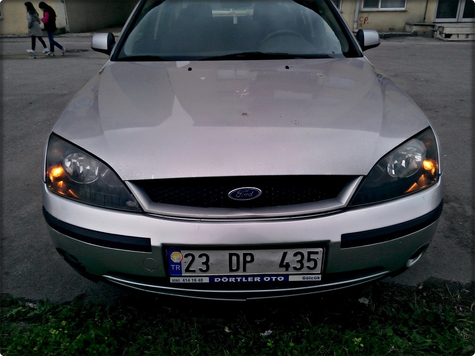

Alper eline saglık görüntü güzel, ancak camlar neden buzlu cam gibi duruyor?

petrol bazlı solventler far aksamını buzlu yapmış olabilir. tiner aseton bunlar plastik malzemeyi aşındırır, aşındırmış olabilir.

Farlar neden is yapti acaba hava tahliye cikisinada silikon yaptın diye olmasin?
Olabilir valla hiç nefes alıcak yer bırakmadım ki :D
Sağolasın abi,buzlu değil is ile buğu karışımı birşey oldu mika cama içten pasta+cila yaptım çokta iyi sildim ama bezin izi mi kaldı ne anlamadım buğu yapınca otomatikmen is'te oluyor..Bugün inip bakıcam iki gündür sakatlıktan dolayı bakamadım olmadı birdaha açıcam..
Yok sanmıyorum buzlu olay yok çünkü is ve buğulanma var,biraz araştırdımda bu havalarda bu iş evde yapıldıktan sonra farı dışarı çıkarıp takınca ısı dengesizliğinden dolayı yaptığını söylüyorlar ampül kapaklarını çıkarıcam bugün bi hafta falan hava alsın bakalım dengelenicek mi..

En sonunda bende Mondeo cu  olacagim alper abi[emoji1] Bu arada guzel olmus.Hava tahliye kanallari acik mi acaba ondan buğu yapabilir.Farlari açinca gidiyor mu buğu?
Kardeşim deniyemedim halen açmayı baya yağmur yağıyor..Mondeo alıcaksan bilgin olsun kardeşim ş.içi hiç az yakmıyor ısınamadığından çok fazla sarfiyatı var(şuan ş.içi 30-33 krş arası)
Halen buğulu,gerçi daha kapakları açmadım..

Arkadaşlar farı açıp silikonlayınca bir hafta kadar buğu yapabiliyor ama sonrasında geçiyor yaklaşık5-6 araç yaptık hep öyle oldu... İnşallah Alperin buğu sorunuda çözülür bir kaç güne.

Sağolasın abim benim teşekkürler,hallettim buğu sorunu ampül kapaklarını açıp kuruttum sıcak-soğuk-sulu test ettim hiçbir sıkıntı yok çok şükür :alkis:
