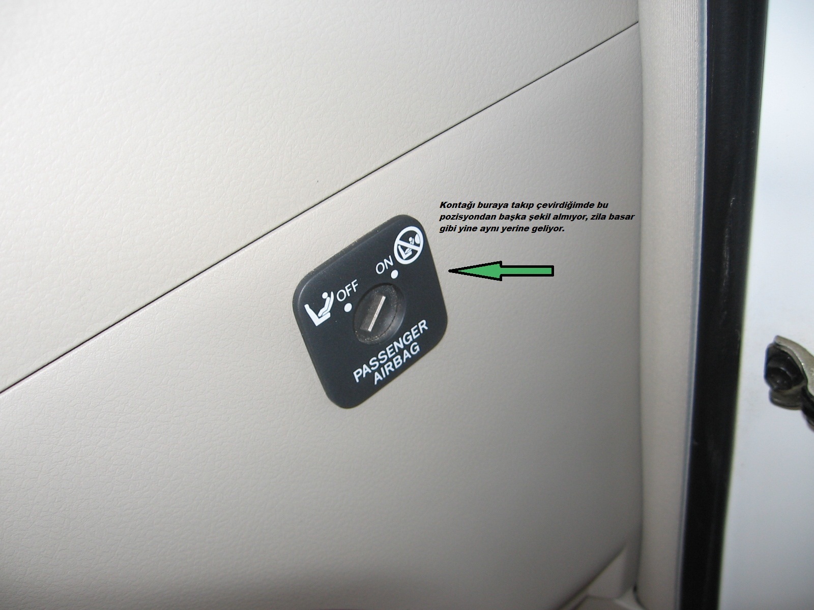

Forum içinde farklı parametreler girerek konuyla ilgili yazılan çizilen var mı diyerekten aradım ama bulamadım. aracımı alalı 15 ay oldu, bugün yarın derken halen ön yolcu tarafındaki airbag pasif durumda. Kontak anahtarı içine soktum on kısmına çevirdim ama durumda değişme yok. Hani anahtarı çevirirsinde yine aynı yerine gelir aynen öyle. Zile basar gibi, lambayı yakar gibi çevirdiğinde diğer tarafta kalmıyor anahtar yönü. Bunu nasıl aktif hale getireceğim. Kaza anında Allah muhafaza ön yolcu koltuğunda oturan şuan için Allah'a emanet.

Kapalı oldugunu nasıl anladınız.
Kontak açıldıktan sonra off yanmaya devam ediyor mu?
Yoksa sadece açıldıgı andamı sadece off yanıyor?

Ahmet bey fotoğrafla tarif daha kolay oalcak sanırım;
1. Kontağı çevirdiğimde aynı kalan pozisyon;
2. Hep aynı şekilde ışık yanan pozisyon

Açık demek zaten o ışık  :saygi:

Sorun yoknairbag açık.
Kapatmak için anahtarı takıp çevirdikten sonra tutarken çekmek gerekiyor.

öylemi benim algı farklı oldu. Sadece yetişkin diyerekten çeviri yapıyorum sanırım yetişkin değilde şoför anlamında değerlendiriliyor diyorum.  Peki durum böyle ise diyelim ki kapatacağız; onu nasıl yapacağız, kapı tarafında bulunan anahtarla birşey yapamıyorum ki çeviriyorsun anahtarı tık geri yerine geliyor, çevirdiğinde çevrilen pozisyonu korumuyor.

Anladım teşekkür ettim yardımlarınız için. Sağolun.
