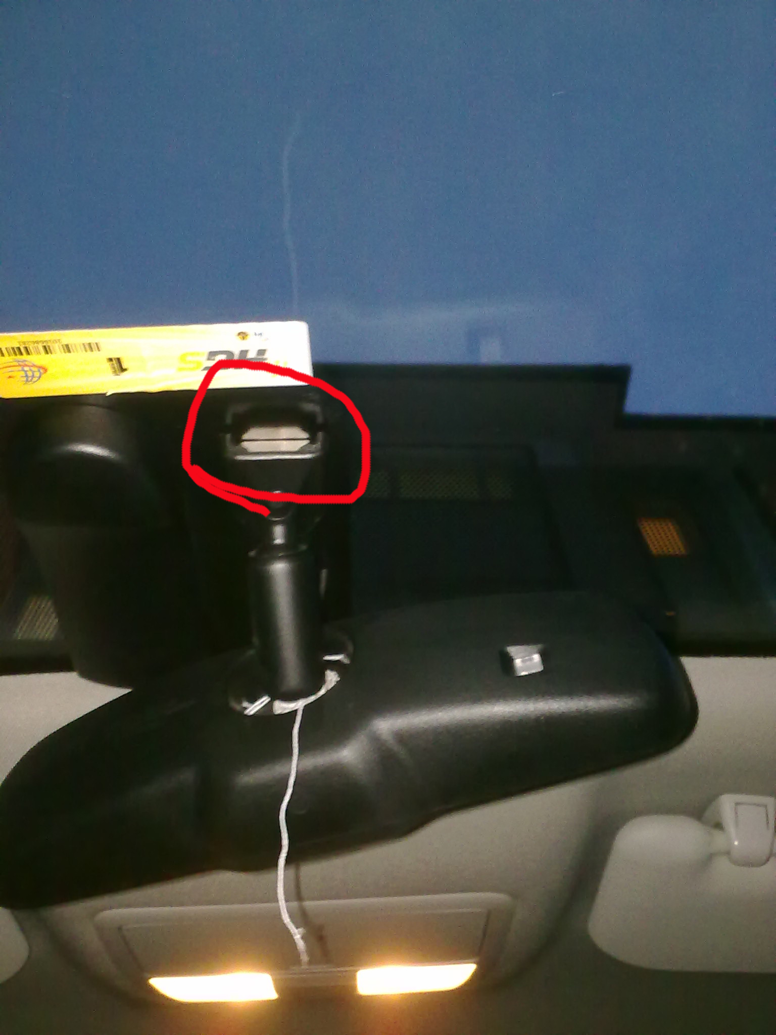

Arkadaşlar kırmızı ile gösterdiğim yerler sensörlerin yerleri mi acaba? Biri ayna arkasında biri de camla aynanın bitiştiği iç kısımda...
Hangisi ne sensörü bilen var mı acaba?

Aynanın arkasındaki kararan aynanın sensörü.
Aynanın baglı oldugu yerdeki ise yagmur sensörü çıkışı olabilir. Tam anlaşılmıyor.

abi kararan aynanın sensörü ön tarafta değil mi?
Yani arka camdan gelen ışınlar gözümüze gelmesin diye ayna kararmıyor mu?
O beyaz yer camla ayna dibinin bitiştiği yer beyaz bir şey yağmur sensörü olabilir diye düşünmüştüm.

Yağmur sensörü bildiğim kadarı ile aynada değil. Arabaya önden bakınca camda ayna kısmının bulunduğu yerde siyah bir bölge var ya orada küçük bir delik gibi birşey var orası olması lazım. Aynadakiler aynanın kararma sensörü diye biliyorum

Kararan aynanın ön ve arkasındada sensör var.
Arasındaki farka göre kararıyor.
Yoksa gündüzde kararırdı.  ;)

İlk fotografta isaretlediginiz bolumun sol tarafinda aynadan bagimsiz bir kapak var fotografta da gorunuyor zaten. O yagmur sensoru.
Dikiz aynasinin Auto butonunun sounda kucuk bir ldr sensor var. Bu da aynanin kararmasini sagliyor. O sensore isik tutarsaniz aynanin karardigini gorebilirsiniz.
Son fotografta sagdaki isaretlediginiz yer (aynanin arkasi) far sensoru diye biliyorum. Ama orayi elimle kapatinca farlar yanmadi. Birkac farkli yerde daha vardir ve birbirlerine kombine olarak calisiyordur herhalde.
Aynanin vidasinin bittigi yeri isaretlemissiniz ama benim aracta orada kapak var diye hatirliyorum. Yani fotograftaki gibi bir beyazlik yok. Muhtemelen gorunen beyazlik ayna soketidir.
İsi sensoru ise direksiyonun sag altindaki izgara ve on cam havalandirma cikisinin sofor tarafinda bulunan top gibi olan cikinti.

Far sensörü öndeki cam havalandırmasının oradaki yuvarlak kafalı yer diye biliyorum  :tamam: Hımm siz orayı ısı sensörü demişsiniz. Isı sensörü ne işe yarıyor ki?
Bu arada bende bir beyazlık göremedim benimkisinde

Hocam otomatik klima oldugu icin ortam isisini farkli noktalardan olcup ona gore isitma veya sogutma yapmak durumunda. Ben o yuvarlak topu buton sanip calismiyor diye servise gitmistim. İsi sensoru oldugunu soylediler. Belki bilmedigimiz baska yerlerde de vardir.

Burak hocam, ben sanki onun dediğim gibi otomatik ışık sensörü diye okumuştum, buradaki videodakide benziyor

Bu arada aynadaki sensörlerin açıklaması, cama bakan kısım ORTAM IŞIĞI SENSÖRÜ içeri bakan kısımdaki PARILTI PARLAKLIK SENSÖRÜ
http://www.cvel.clemson.edu/auto/systems/auto-dimming-mirror.html
Buda yağmur sensörü, bizimkisine pek benzemiyor ama dediğim gibi dışardan bakılınca siyah bölgede bir parlak delik gibi yer var orası aktive ediyor
2011 | Toyota | Sienna | Auto Rain Sensing Windshield Wipers | How To by Toyota City Minneapolis MN

Kırmızı ile işaretlenmiş yer iç dikiz aynasının ön cama montaj ayağı.
İç dikiz aynasının kapağındaki sensör, dış ortam ışığını algılayıp, aynada kararma yapılıp yapılmamasına karar veren mekanizmayı çalıştırır.
Gündüz vakti arkadan gelen araç uzunlarını, sislerini ve tavşan avı projektörlerini yaksa dahi ayna kararmayacaktır.
Yağmur ve Far sensörleri İç dikiz aynasının üstündeki karartılmış bölgede bulunuyor eğer mevcut ise.
http://photos2.automanager.com/021409/e7df65b56b158843805611da4e479522/4e3e2b7648_640.jpg

ya abi cahillik böyle bir şey.
bende diyorum aynanın önünde sensörün ne ilgisi var diye  :alkis: :alkis:
Hepinize teşekkürler arkadaşlar. Meraklı olduğum için nerede ne var bilince mutlu oluyorum.Şu kararan aynayı hiç görmedim arka cam filmli olduğu için çalıştığını görmedim müsait olunca akşam şu aynaya telefon flaşı tutacağım bakalım nasıl bir değişiklik olacak :rofl:
