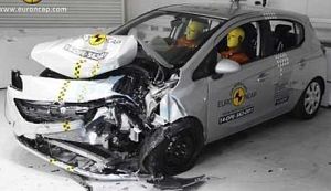

Yeni Opel Corsa'ya Euro Ncap'ten Kırık Not
« : Aralık 09, 2014, 14:47:36 »
Yenilenen Opel Corsa, Euroncap'ın gerçekleştirdiği en son güvenlik testlerinden dört yıldız alarak hayal kırıklığı yarattı. Opel'in önümüzdeki yıl Türkiye pazarına da sunmaya başlayacağı yeni nesil Corsa modeli, pazara sunulmaya başlanan bir çok yeni model ile birlikte Euroncap'ın güvenlik testlerine katıldı. Günümüzde bir çok modelin beş yıldız alarak ayrıldığı testlerden dört yıldız alarak hayal kırıklığı yaratan yeni Corsa, test edici kuruluşun güvenlik standartları zorlaşmış olsada 2006 yılında beş yıldıza ulaşan selefinin gerisinde kalmış oldu. Yeni Corsa,Euroncap sınavında, yetişkin korumada yüzde 79, çocuk korumada yüzde 77, yaya korumada yüzde 71 ve güvenlik destekleri bölümünde yüzde 56 oranında başarı gösterebildi. Önden ve yandan çarpma testlerinde yeterli veya iyi seviyelerinde koruma sağlayabilen Corsa, yandan direğe çarpma testinde, gögüs bölgesinde zayıf koruma sergileyerek puanlar kaybetti. Arkadan çarpmalarda, ön yolcularını boyunlarında oluşabilecek kamçı etkisine karşı ortalama seviyede koruyabilen Corsa, arka yolcularını ise bu etkiden korumakta zorlanarak zayıf not aldı.

Aslına bakarsak sonuç bana şaşırtıcı gelmedi. Maalesef maaliyet-kar analizleri doğrultusundaki maliyet kısıtlamaları hangi boyutlara kadar ilerleyecek merak ediyorum açıkçası? Firmalar ya üretim bandındaki sarf malzemeleri yeni bir element ile üretecekler ve daha ucuza mal edecekler ya da kar marjlarından biraz ödün vererek kaliteli araçları müşteri güvenliği ve sosyal sorumluluk çerçevesinde daha ucuza satacaklar.

 Çarpışma testinin yeni kıstaslarını görmeden bir şey söylemek doğru olmaz. Yani 4 yıldız daha önce 5 yıldıza göre başarı da olabilir, başarısızlık da. Bunun neye göre olduğunu bilmemiz lazım. Aslında yeni regulasyonun detaylarını bilsek güzel olacak.

Euroncap teslerinin kriterlerinin bir süre önce değiştiğini biliyorum. Belki de çok ince bir puan hesaplamasıyla beş yıldız kaçtı. Ancak değişen değerlere rağmen beş yıldız alan firmaların varolduğu da bir gerçek. Geçtiğimiz yıllarda Amerika'da bağımsız bir değerlendirme kuruluşu da benzer bir test yapmıştı ancak kendi kriterleri ölçüsünde. Güvenli olarak bilinen bir çok marka euroncap a göre daha düşük değerler aldı. Bazı İsveç markaları ile yine bazı markaların üst segment araçlarının sınıfı geçtiğini hatırlıyorum.

Bu arada Corsa 5 yıldızı 2-5 puanla kaçırmış, genelde araçlar da zaten 85 civarında puan alıyor. Abd de IIHS yapıyor çarpışmaları ve ilk small overlap testi yaptılar  Ncap aracın yarısından çarpıştırırken small overlapde aracın kenarından çarpışma yapılıyor haliyle çoğu araç çuvalladı
