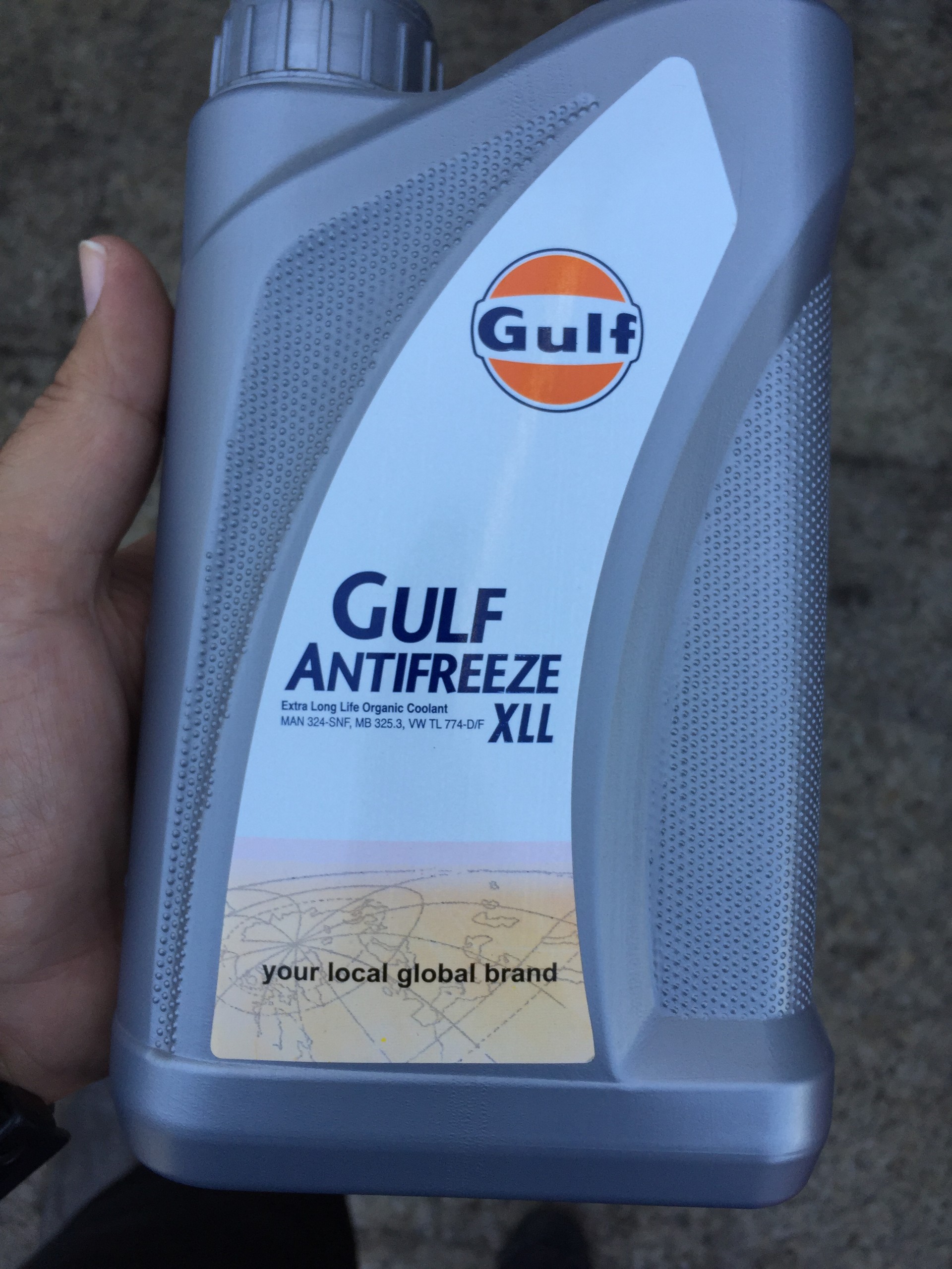

Bu arada su kaynatıp eksilince Gulf diye bir antfriz buldum en yakın yerden, onu ekledik. Amerikan malı dedi, bilginiz var mıdır?
Bir de ecu sıfırlama işiyle ilgili olarak, motor çalışmaz haldeyken sadece eksi kutbu söküp 5-10 dk bekleme şeklinde mi yapılıyor?

GULF gerçekten iyi bir organik antifiriz ben restleme işini benzinde akünün kutup başını söküp park lambalrını yakıp yapıyorum böylece araç içerisindeki tüm elektronik devrelerdeki kondansisatörleri boşaltmış oluyorum daha sonra emin olmak için çıkartmış olduğum eksi kutuplu kabloyu akünün artısına değdirip bekliyorum tam sıfırlama oluyor.
