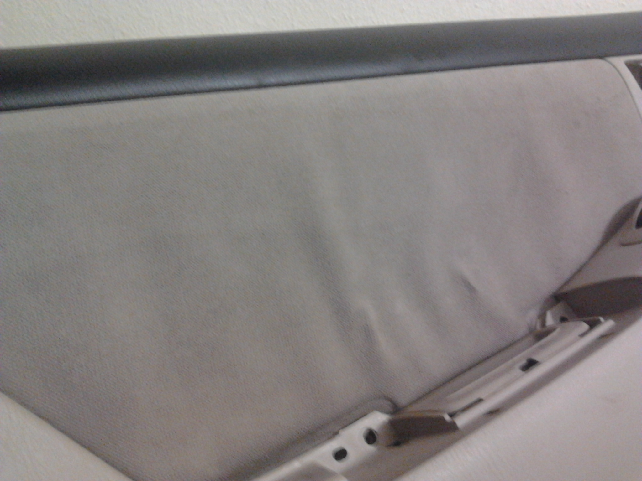

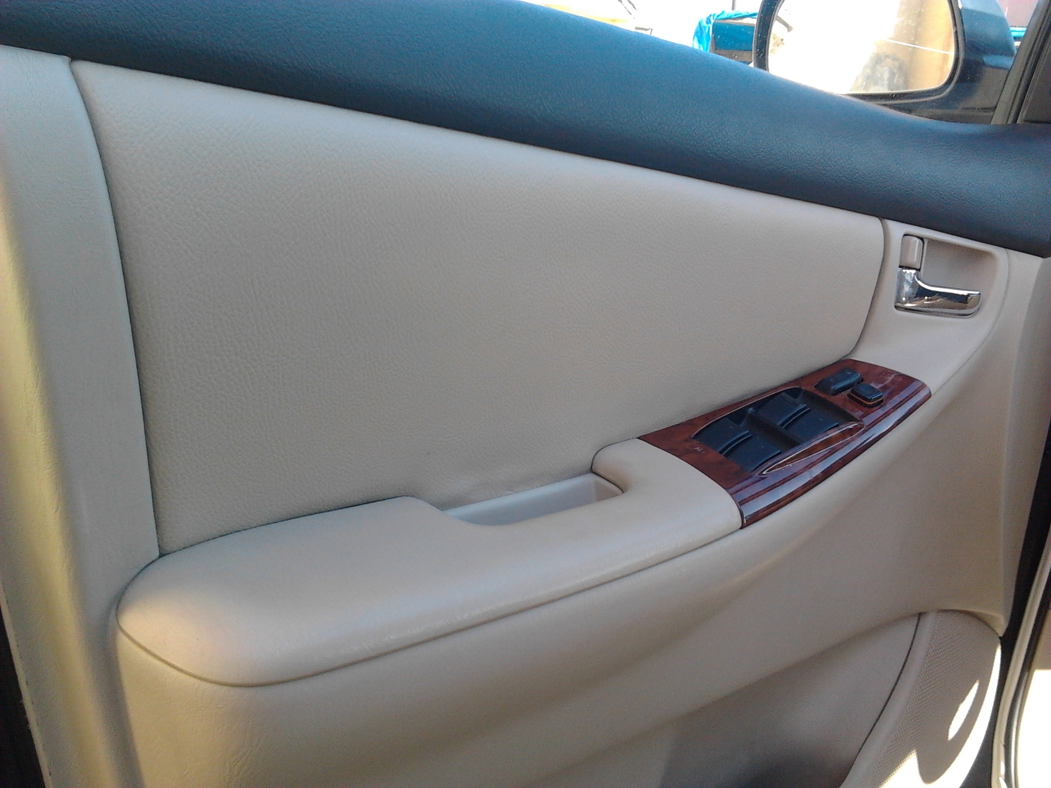

Kapı döşemeleri hem kirlenmişti. En önemlisi deforme olmuş sarkma ve potlaşma oluşmuştu. Ayrıca leke olduğunda silinmeleri zorlaşıyordu. Açtığımda kumaşın altındaki madde özelliğini yitirmişti. Hafif bir ellemede dökülüyordu. Sonuç yapay deri ile yeniledim. Değiştirmek isteyenlere fikir oluşturabilir.
Kapının normal hali sarkmalar mevcut ve deforme olmuş durumda
Sonuç:

Verso da da ayni durum var.Alttaki sunger curumus.
Sungerleri nasil cikartiniz hangi tur yapistirici kullandiniz.Veya ne marka.Doseme isleminden anlamayan biri yapabilirmi

süngerler kendiliğinden çıkıyor. Çürümüş zaten. Çift taraflı bant kullandım köpüksüz olanından... Elinden gelen herkes yapabilir diye düşünüyorum. Nitekim ben yaptım.

Cift tarafli bant zamanla sicaktan veya su gibi seylerden kendini birakabilir.Bally tarzi birsey surdugunuzu dusunmustum.ama guzel gozukuyor.elinize saglik

bally de bırakıyor ama japonladığım yerler hala çıkmadılar.
ellerinize sağlık hakkaten çok güzel olmuş. benim aracımda öyle sökülse şuanda inmiştim aşağıya yapmak için :)

Tebrikler çok güzel iş çıkartmışsınız gelecek için tecrübe olur bana da.

Çok çok güzel olmuş, sanki fabrikasyon gibi.
Ton farkı da yok hiç gibi.
Aklımda hiç yokken, iş çıkarttınız.  :)

Merhaba Yüksel Bey öncelikle teşekkür ederim. Evet millete iş çıkardığımın farkındayım ama bu forum o kadar samimi bir ortam ki paylaşamadan edemedim. Gelelim bej döşemeye, bir oto döşemeciye gidip şöyle bir üzerine tutun eğer gözünüze hoş gelirse yapabilirsiniz: Peki deforme olma, salma gibi durumlar var mı sizin döşemede?

Kapı döşemelerinde çok şükür herhangi bir salma yok, renklilik açısından beji düşünmüştüm.
Ayriyetten suni deriyi temizlemek daha kolay.
