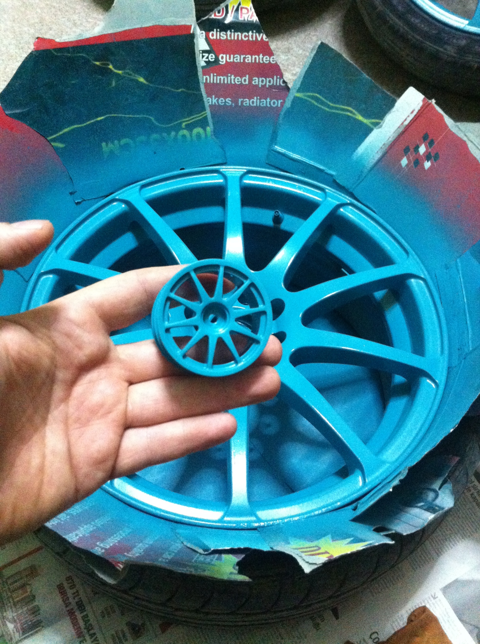

Janti sprey boyayla nasil boyadiniz akma falan yapmadi mi  lastik falan söktünüz mü aralara falan baya zor olmuştur diye dusunuyorum ben 4 tane pacalik boyadim bide jantlari boyadim sac jantlari jantlarda akma pacaliklarda atma oldu

Valla sen bişeyler dedikçe şaşırıyorum, hiç akma vs olmadı sökmeden yaptık hatta birşey söyliyim bildiğin evde salonun ortasında yaptık :rofl: :rofl:

Bahce evi var kullanmadıgımız orada takılıyoruz :D
Hatta RC aracmın aynı jantlarıda boyamıştık aynaya astım onuda :D
Mesela burada aynalar beyaz bundan önce koyu mavi idi sprey boya ile atma vs olmadı sonra tinerle cıkardım.
Güzel boya atmişsiniz vernik falan attiniz mi uzerine

Evet güzel çalışma. Yalnız kullandığınız boya plastik yoğunluğu fazla olan bir renk olduğundan sizi pek yormamış.
Bu tür ana renkleri kırmızı mavi siyah beyaz ben de çeşitli yerlerde kullandım. Sorun çıkmıyor. Ömrü de iyi. Ama Bazı özel ve daha çok Aliminyum, altın sarısı gibi istenen renklerde ciddi sorun çıkıyor. Aşınma dayanımı da çok zayıf oluyor. Sağlamca bezle silseniz bile çıkabiliyor. Gümüş vs renkler çok sinirimi bozdu bir zaman.
Yok hayır sadece boya.
Evet aynen dayanıklılığı biraz kafasına göre oluyor bazen boy bez ile çıkıyor bazen uzaktan tabancayla su bile tutuyorum.
Bu arada bunda paraya kıymıştık :P Casatai olması lazım marka bi sprey 10 filandı :P
