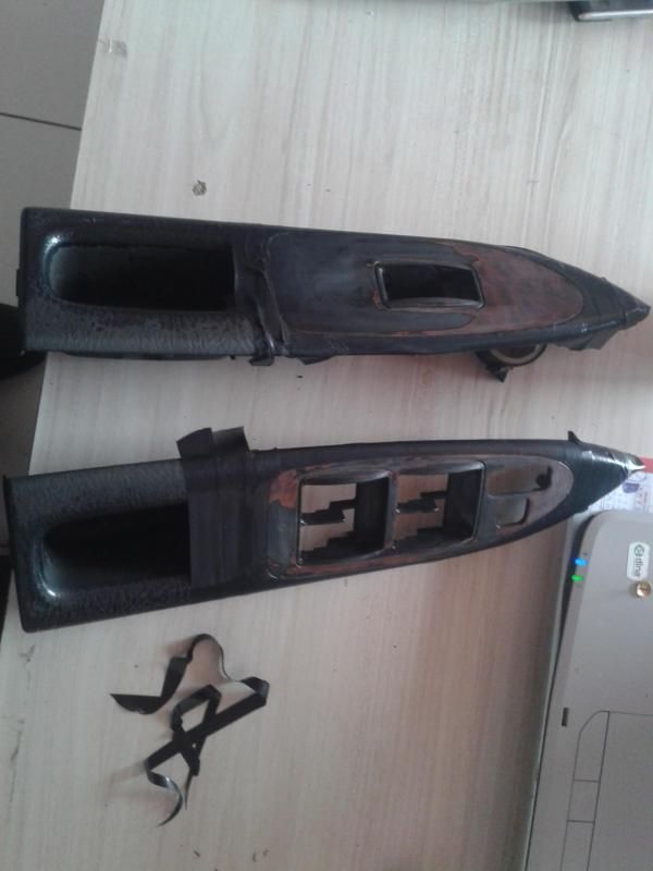

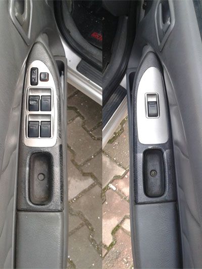

Aytaç bey parçaları öğlen 11 de teslim edip 4 gibi teslim aldım öncesi ve sonrası fotografları ilk mesaja ekledim bakabilirsiniz.
  • Dr. Driver
  • 384 kere teşekkür edildi
Ynt: RENK ATAN KOL DAYAMAYA NE YAPILABİLİR
« Yanıtla #29 : Aralık 02, 2014, 18:15:51 »
Güzel olmuş. :alkis: Boyacının nasıl boya kullandığını da öğrenseydiniz keşke. Bize de yol gösterici olurdu. Ayrıca ne kadara mal oldu?
@YUNUS EMRE ANDAÇ (31887) Güzel olmuş, güle güle eskit. :tamam:
« Yanıtla #34 : Aralık 02, 2014, 23:34:08 »
Yakışıklı olmuş.

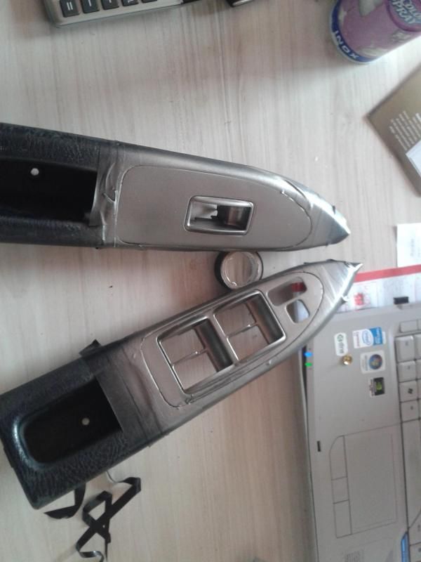

taşırmadan boyamak için kenarına elektrik bandı çektim. isterseniz kağıt bant kullanabilirsiniz.
boyaya hazırız :
ve son :
bu da görünüşü :

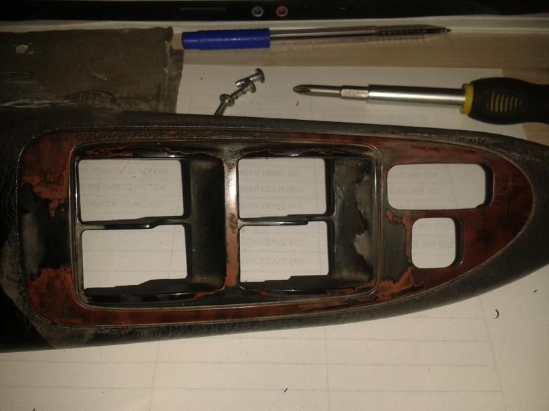

Boya uygulamadan önce yüzeyi ince bir zımparayla geçerseniz iyi olur parlak ve eğimli yüzeylerde boya tutunamayabiliyor. Boya kutusunu 20-25 cm uzaktan püskürterek ve sağ, sol - yukarı, aşağı hareketlerle boyarsanız daha iyi sonuç alırsınız.

Görünüş için yanlış fotograf attınız galiba  ;)
  • Kilometre: 540000
  • Model Yılı: '99
« Yanıtla #38 : Aralık 03, 2014, 13:41:16 »
Öyle oldu :) o parçayı dün boyamıştım.
buyrun :
Kapı açma kolları da boyanabilir aslında.
