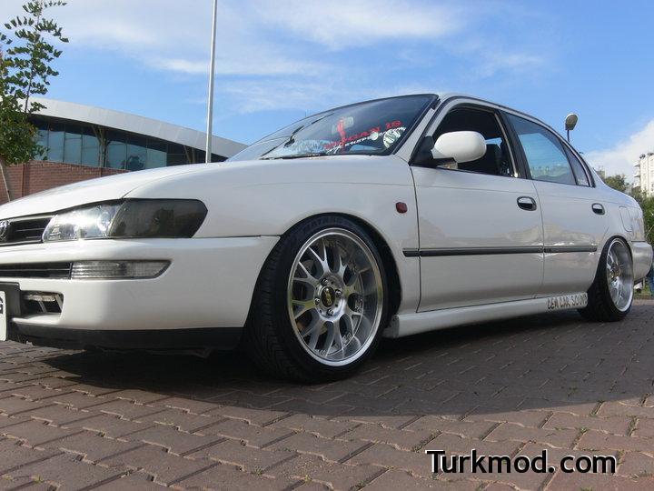

Arkadaşlar Bu Jant Uyarmı Sizce Araca
« Yanıtla #2 : Kasım 26, 2014, 00:33:53 »
Herkeze iyi aksamlar arkadaslar 97 model beyaz corollam için böyle bi jant düşünüyorum normali 14 inc ama biz 15 alsak sıkıntı olurmu aracta bide lastik 195/45/15 araçta ne gibi sıkıntı yapar sizce tecrubeli arkadasların önerilerini bekliyorum.

Arac daha fazla yorulur buyuk cap olcagi icin lastik yanagi ufalarisa takur tukur olur konfor sifir olur bozuk yolda at arabasina doner  cukura dusersen eger ince yanak lastik kullanmayi ogrenmeniz gerek cunku ya yarilir yada balon yapar  jant uyar mi bijon araligi uyarsa olur patlamaz lastik falan reklamlari var aldanma patlamaz ama yarilir tecrube ile sabit
 Yakit biraz artar tabi bide
Ynt: Arkadaşlar Bu Jant Uyarmı Sizce Araca
« Yanıtla #4 : Kasım 26, 2014, 00:41:16 »
Orjinal ebatlar ile +,- % 3lük bir sapma töleransı kabul ediliyor genelde. Okan'ın dediği gibi yanak ölçüsünü azaltmak darbeleri daha çok hissetmenize neden olabilir, taban genişliğinin artması da yakıtı olumsuz etkiler.

195 50 15 takılabilir bence. 45 yanakta konfor biter. 15 jant takıcam derseniz 50 yanak idealdir. Sürtme yaparmı konusunda fikrim yok herhalde sürtmez
Surtme yapmaz mi arabada basiksa
çamurlukları kaportacılar çekiçliyorlar içten. Hyundai getz aracımızda kullandık. ama çamurluk içleri yani ağızları çekiçlendi. normal yükte sürtmezde dolu olunca oralardan sürtebilir
e12 de 205 50 16 kullanıyorum çamurlukları çekiçletmedim. Tıkabasa doluyken çok nadir sürtme sesi geliyorda tam çözemedim neresi sürtüyor lastikde bişey yok çamurluk ağızlarındada bişey yok. Oralar sürtse iz yapar bişey olur.
