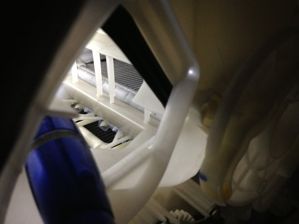

Aslında hava kanalların hepsindan eşit bir şekilde basıp ,10 dk bekleyip kurutmak mantıklı gibi..Soğutucu kanallarını temizlermi bilemiyorum oraya kadar köpük ulaşırmı ..
Ortadaki kanallardan yapılırsa ulaşma ihtimali yüksek. Kutu ile birlikte verilen uzatma hortumu yaklaşık 30 cm civarı ve muhtemelen yeterli gelir. Dün bir toyota forumunda güzel bir kaynak buldum ama prius araçlar için geçerli idi, bizdeki ve sizdeki durum nedir bilemiyorum. En güzeli @Ahmet Güve (8047) ve @Ufuk Sönmez (16363) hocaların biraz teknik destek vermesi.

Evet Hakan hocam, kaynaşması zor bir alan. Bir durum var anlayamadığım, o sitedeki arkadaş 2 adet kaynaktan bahsediyor bir evaporatör var diyor birde ısıtıcı var diyor.  O kutu içerisinde kaç tane kaynak var anlayamadım. Hem ısıtıma hemde soğutma için ayrı ayrımı bilemiyorum

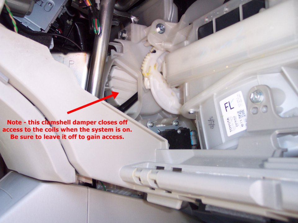

Çok konuşulmuştu bu konu kısaca tekra edersek;
Klima kullanırken varacagımız yere 5 dk kaldıgında klimayı kapatmalıyız sadece fanı kullanmalıyız.
Böylece evapatörün üzerindeki nem kurur lejyoner bakterisinin gelişimi yavaşlar.
Lejyoner bakterisi için kimyasal kullanılacak ise;
Resimde üstteki yazının orada iç sirkülasyon damperi var.
Araba iç sirkükasyonda iken, fan çalışırken bu noktaya uygulanmalı.
Ama köpük sorun olabilir hiç duymadım.
İç sirkülasyona alarak fan açılıyor, bu iç sirkülasyon damperinin orada tetige basılıyor sonrada tetik zaten kilitleniyor.
Arabanın kapısı kapatılarak dışarda bekleniyor. Galiba bekleme süresi 15 dakika idi.
Sonrada araba havalandırılıyor.

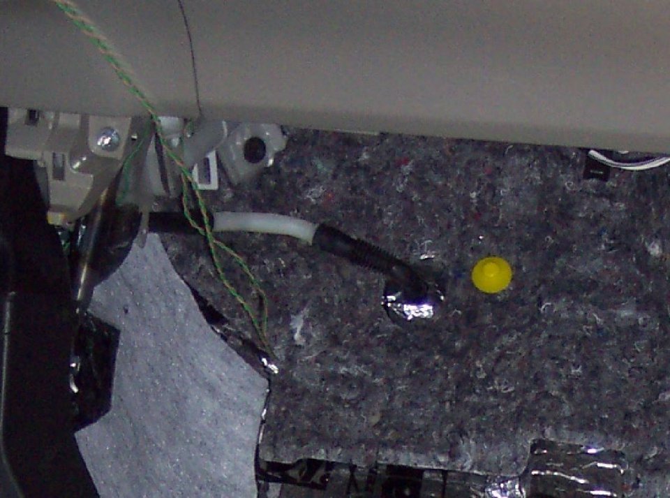

Murat bey koku neysede sonuçta çocukları düşündüğümden birazda hijyen olması açısından taktım bu kokuya ... Birde bugün torpido kapağını söküp inceledim tahliye borusunu bulamadım nerede bizim araçlarda acaba..

Sizin araçta nasıl bilmiyorum ama Avensis T27 kasada torpidoyu sökmenize gerek kalmadan sağ ön yolcu kısmında halının bitimi torpido alt kısmında yani sol üst köşede.  :tamam:
