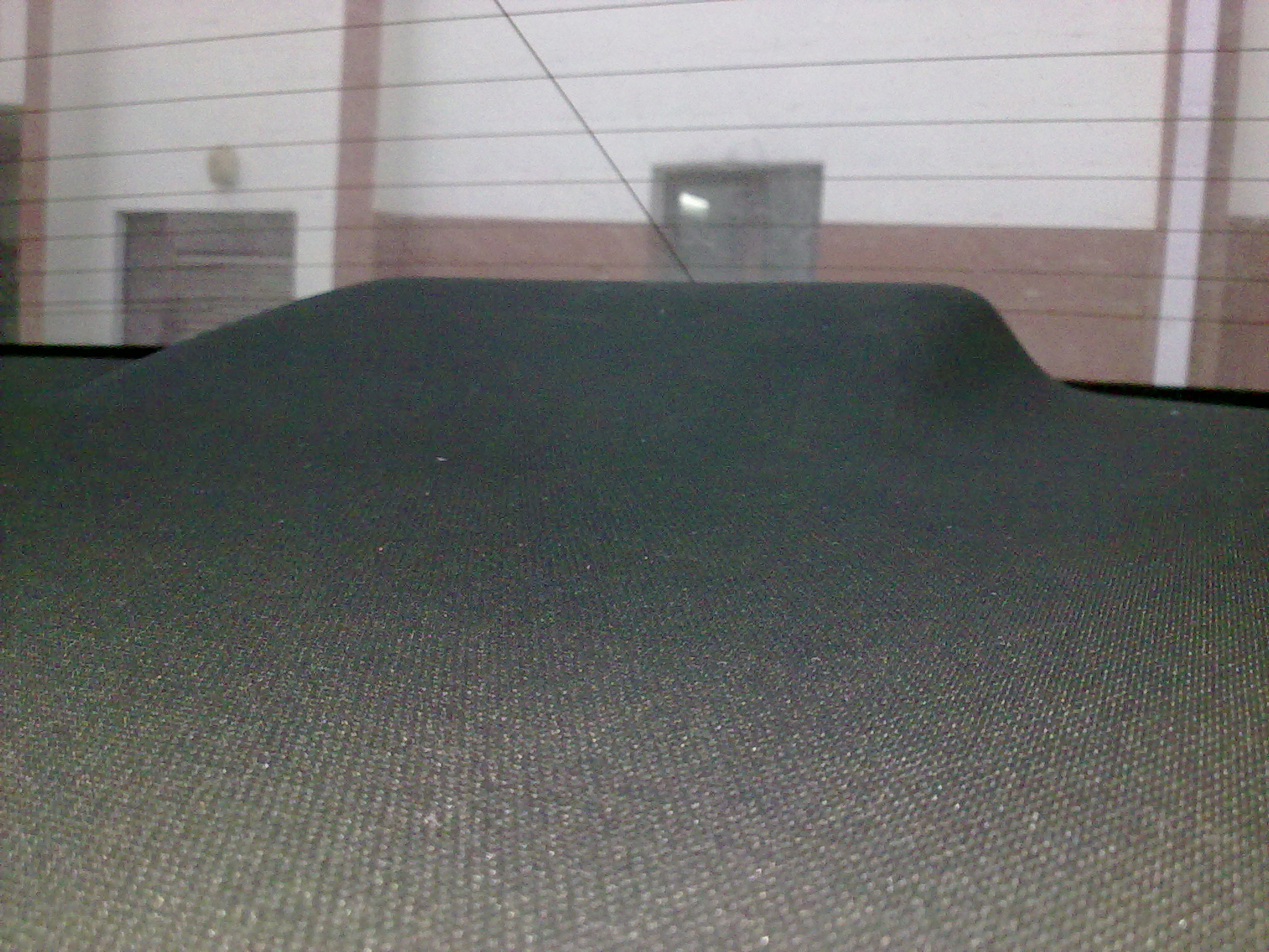

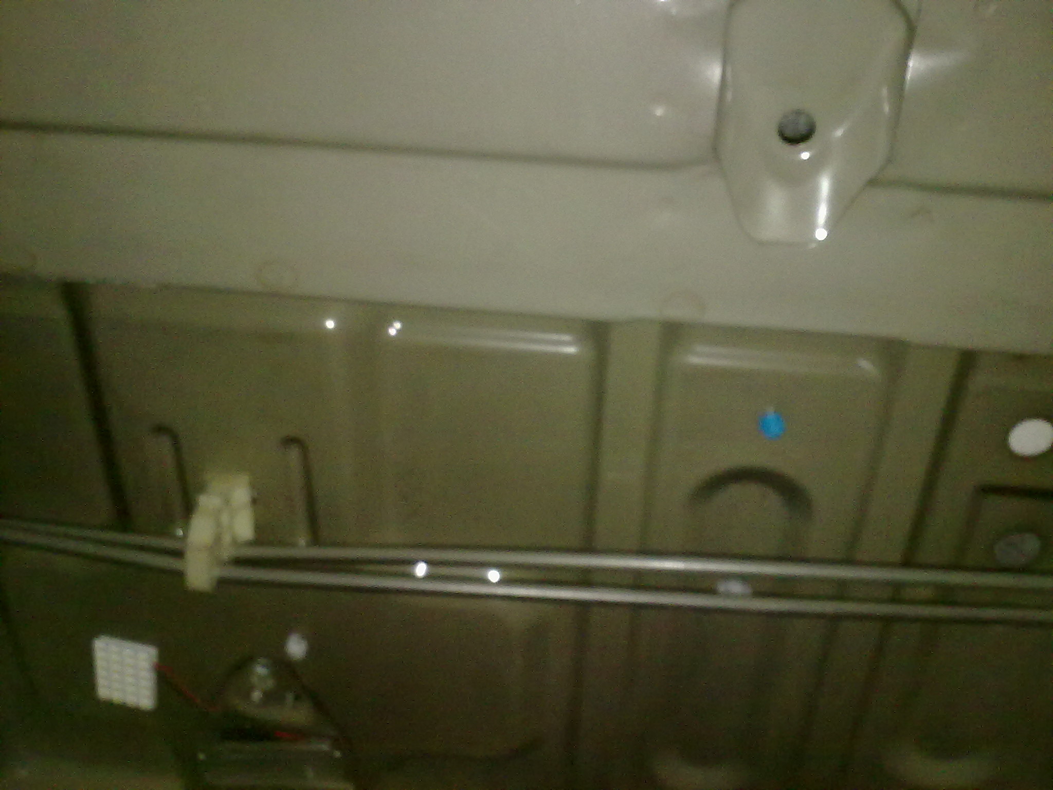

Arkadaşlar dün farkettim bagajdaki stop lambası yanmıyor, Sonradan anladım ki film çeken adam bi ara deli gibi o kisma abanıyordu baktım alt tarafa frene basınca kırmızı led yanıyor ledi aşağı düşürmüş demirle döşemenin arasına(

Hocam orta stop lambası tozlanmıştı. Koltukları öne yatırıp döşemeyi sabitleyen 4 plastik vidayı çıkardım. Bagajın içerisinden bakınca 2 adet mavi vidaya benzer plastik görünüyor. Bunları da yukarı doğru ittirerek çıkardım. Pandizotu yukarı kaldırınca görünen 2 adet yapışkanlı sünger var. Onları da ayırdıktan sonra orta stop lambası görünüyor. Kablosu da yanından gidiyordu yanlış hatırlamıyorsam.
Ama pandizotu çıkaramadım. Yan tarafta airbaglarin bulunduğu yerlerde pandizotu sabitleyen demir gibi bir şey var. Onlardan ayıramadım. Dolayısıyla temizleyemedim ancak yukarıda anlattığım yere kadar açarsanız kablolara müdahale edeceğiniz düşünüyorum.

Ali alt üst foto koyarmısın.
Ayrıca birazdan Cavit abilere gidecegim onun arabasında bakarım olmazsa.

Geliyor abi
tam hazırlıyordum zaten
altı

« Yanıtla #18 : Kasım 09, 2014, 18:44:36 »
Kolyukları yatırınca sağ sol ve orta bölüm olarak ayrılıyor yani
Bu şekilde bir görüntü var. Köşeleri çıkarınca orta bölüm komple çıkıyor

hocam teşekkürler ama daha detaylı anlatıma ihtiyacım var.
alt tarafına bakınca beyaz ve mavi klips uçlarının aşağıya çıkıntılı olduğu görülüyor o klipsleri yukarı doğru mu ittreceğim
