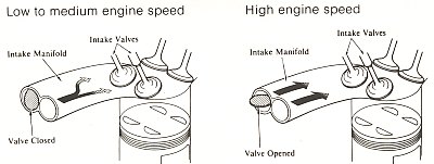

 Selam arkadaşlar, bildiğiniz gibi otomotiv teknolojileri her geçen gün gelişmektedir. Diğer yandan bugün gördüğümüz bir çok sistemin temeli oldukça eskilere dayanmaktadır. Bunlardan birisi de değişken geometrili emme manifoldudur. Toyota'nın 1980'lerde geliştirip kullandığı sisteme bakalım.
 Aşağıdaki grafikte de gördüğünüz gibi silindir başına çoklu supap(emme) teknolojili motorlarda motor devir hızına göre silindirlerin ihtiyaç duyacağı hava miktarı da farklılık göstereceği prensibi düşünülerek, her silindire bir çiftli bir boğaz gelen manifolda bu boğazlardan tekinde kelebek valf olacak şekilde tasarımlanmış. Motor dönme hızına göre emme manifoldu geometrisi, ortak bir mil yardımı ile hareket alan kelebekler ile düşük devirlerde kapalı konumda(tek kanaldan silindire hızla hava girişi sağlayacak ve ayrıca silindir içinde girdap oluşturacak şekilde) yüksek devirlerde ise açık konum(hava emiş hızı nispeten düşecek ancak emilen hava miktarı artacak şekilde) alacak şekilde işlev görmekte ve bu sayede düşük devirlerde yakıt ekonomisi, yüksek devirlerde ise daha tork artışı elde edilmektedir.

bu sistem ne işe yarayacak pek anlamadım. hava akış hızı mı önemli yoksa girdap mı ?
Ynt: Toyota T-Vis (Değişken geometrili emme manifoldu)
« Yanıtla #3 : Kasım 06, 2014, 18:11:55 »
Düşük devirde girdap önemli.
Hava hızı düşük oldugundan hava/yakıt homojenik karışmaz. Bunu girdap ile çözebilirsiniz.
« Yanıtla #4 : Kasım 06, 2014, 18:23:51 »
Yüksek devirde de önemli. Hava yakıt karışmak için az bir süresi oluyor, türbülansın olması lazım ki kısa sürede iyi karışsın. Ayrıca türbülans alev ilerlemesinin en kısa sürede yayılması için de çok önemlidir.
