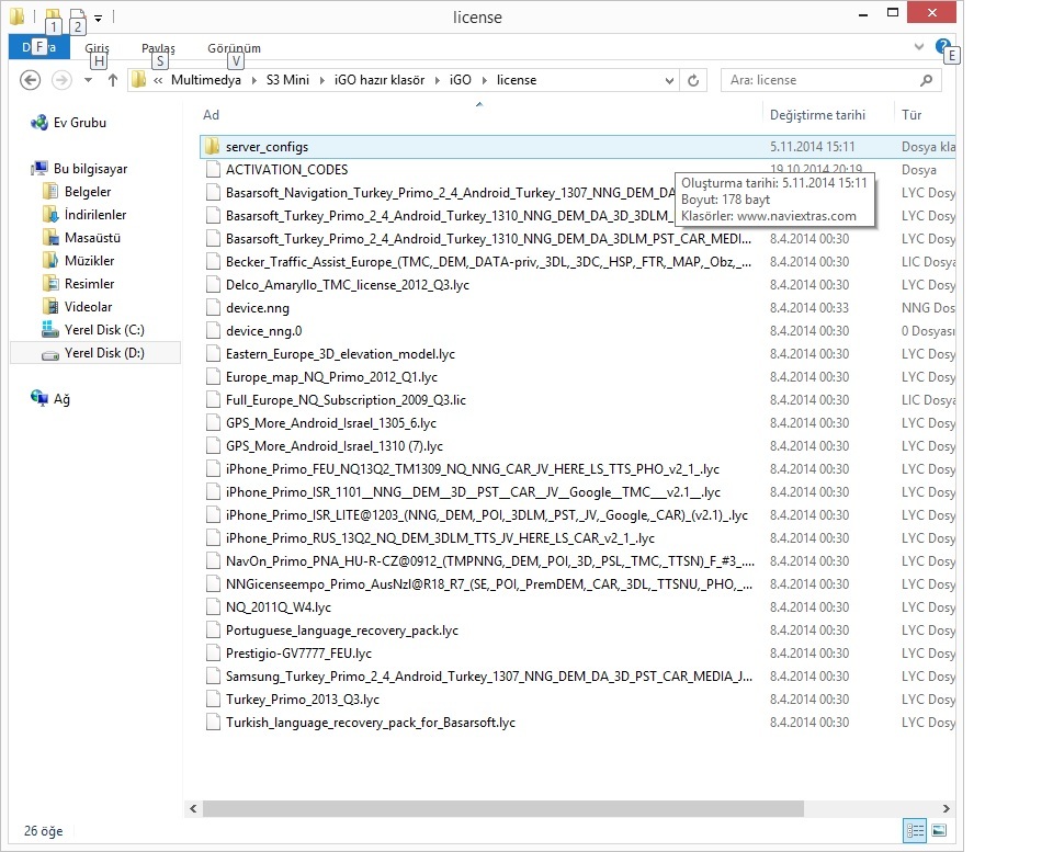

Birde sizin dediğiniz gibi yapayım. Aşağıdaki license klasörünün içinde hangileri lisans dosyası. Hangiler kalsın hangilerini sileyim ?

Device.nng diye 2 dosya var bu dosyadan birde sdcartın ana dizininde de vardır onuda silin. server configs klasörü ve activation.codes yazan dosyayıda silin. SAVE klasörü başka bir cihazda oluşmuış ise silin. yedek alıpta silebilirsiniz eğer favori vb şeyler varsa.

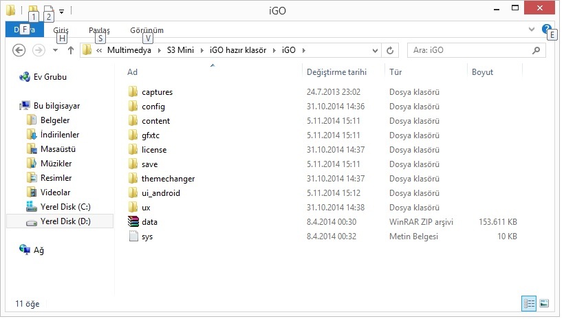

igo çalışırken  telefondaki  igo klasörünün içeriği aşağıdaki şekilde.
Yaptığım standart prosedür;
Bu klasörün içinde bulunan "captures", "content" ve "license" klasörlerini bırakıp diğerlerinin tamamını siliyorum. O haliyle iGO klasörünü ve ve igonun apk dosyasını telefonun sd kart veya cihaz hafızasına atıyorum. (Apk dosyası iGO klasörünün içinde değil, aynı dizinde)  Sonra telefondan/tabletden dosyalarım kısmından standart apk dosyasını kuruyorum. Kaydet diyerek çıkıuyorum, daha sonra yukarıdaki resimde görünen iGO klasör içeriğinin tamamını yeni kurulmuş olan cihazdaki iGO klasörünün içine kopyalıyorum, aynı olanların değişimlerini onaylıyorum. Bu şekilde belki 10-15 cihaza kurdum çalıştı.
Sys.txt dosya içeriği ise şöyle :

Ynt: İgo sd kart sorunu ?
« Yanıtla #8 : Kasım 06, 2014, 17:08:56 »
« Yanıtla #9 : Kasım 06, 2014, 18:28:42 »
İlkenin yaptığı yerle alakası olabilir ama [folders] kısmı varya orada cihazınızın sdcardındaki igo yoluna bakmanız lazım.bazı cihazlarda scdard yolları farklı oluyor. Kendi yolunuzu o kısma tanımlayabilirsiniz.
  • "Bilgi Paylaşıldıkça Artar"
  • 141 kere teşekkür etti
  • 438 kere teşekkür edildi
« Yanıtla #10 : Kasım 06, 2014, 19:37:03 »
Valla dediklerinizi denedim, tabletde sd kart "SD card"  olarak geçiyor onu ekledim. Telefonda extSdCard olarak geçiyordu mesela.  Murat Beyin dediği dosyaları sildim, yine denedim yine aynı sorun. Sadece şaşırıyorum neden böyle oluyor diye,  aynı tabletde aynı sd karta tomtom ve sygic  kurdum ve hala çalışıyor.
« Yanıtla #11 : Kasım 06, 2014, 20:39:43 »
Bende şaşırdrım şimdiye kadar dediğiniz gibi hareket edenini görmemiştim :)
[folders]
linked_root_list="/storage/extSDCard/iGO /storage/sdcard2/iGO /sdcard2/iGO /sdcard/external_sd/iGO /ext_card/iGO /mnt/_ExternalSD/iGO /mnt/emmc/iGO /mnt/extern_sd/iGO /mnt/external_sd/iGO /mnt/exsdcard/iGO /mnt/ext_card/iGO /mnt/ext_sd/iGO /mnt/extsd/iGO /mnt/extSdCard/iGO /mnt/sdcard/_ExternalSD/iGO /mnt/sdcard/external_sd/iGO /mnt/sdcard/ExtStorages/iGO /mnt/sdcard/extStorages/SdCard/iGO /mnt/sdcard2/iGO /storage/sdcard1/iGO /storage/sdcard0/iGO /storage/iGO /sdcard/sd/iGO /mnt/sdcard-ext/iGO /mnt/sdcard/sd/iGO /mnt/sd/iGO /mnt/sdcard/iGO /mnt/iGO /sdcard/iGO /storage/sdcard1/iGO /mnt/sdcard1/iGO /mnt/ext/SdCard/iGO /storage/ext/SdCard/iGO /storage/emulated/0/iGO"
has_secondary_root=0
;android_secondary_root_path="/mnt/sdcard/addons"
sys.txt de bu kısımda bakın yollar var her yol farklı farklı
/sdcard2/iGO
bu şekilde bir sürü root tanımlanmış İGO klasörüne giden ve her yol SPACE-BOŞLUK ile birbirinden ayrılmış yazılırken. Siz mesela SDCARD içerisindeki IGO klasörüne nasıl ulaşıyorsunuz. Root explorer yada başka bir file manager ile bu şekilde yol gösterebelirmisiniz?
Mesaj Birleştirildi: Kasım 06, 2014, 20:44:13
Ayrıca SDCARD da ve CİHAZ içerisindeki hafızada IGO klasörlerinin aynı anda olmadığına emin olun. sadece SDCARD da IGO klasörü olsun.
Bu dediğime baktıktan sonrada SYS.TXT yi sdcard a kopyalamadan bir daha deneyin
