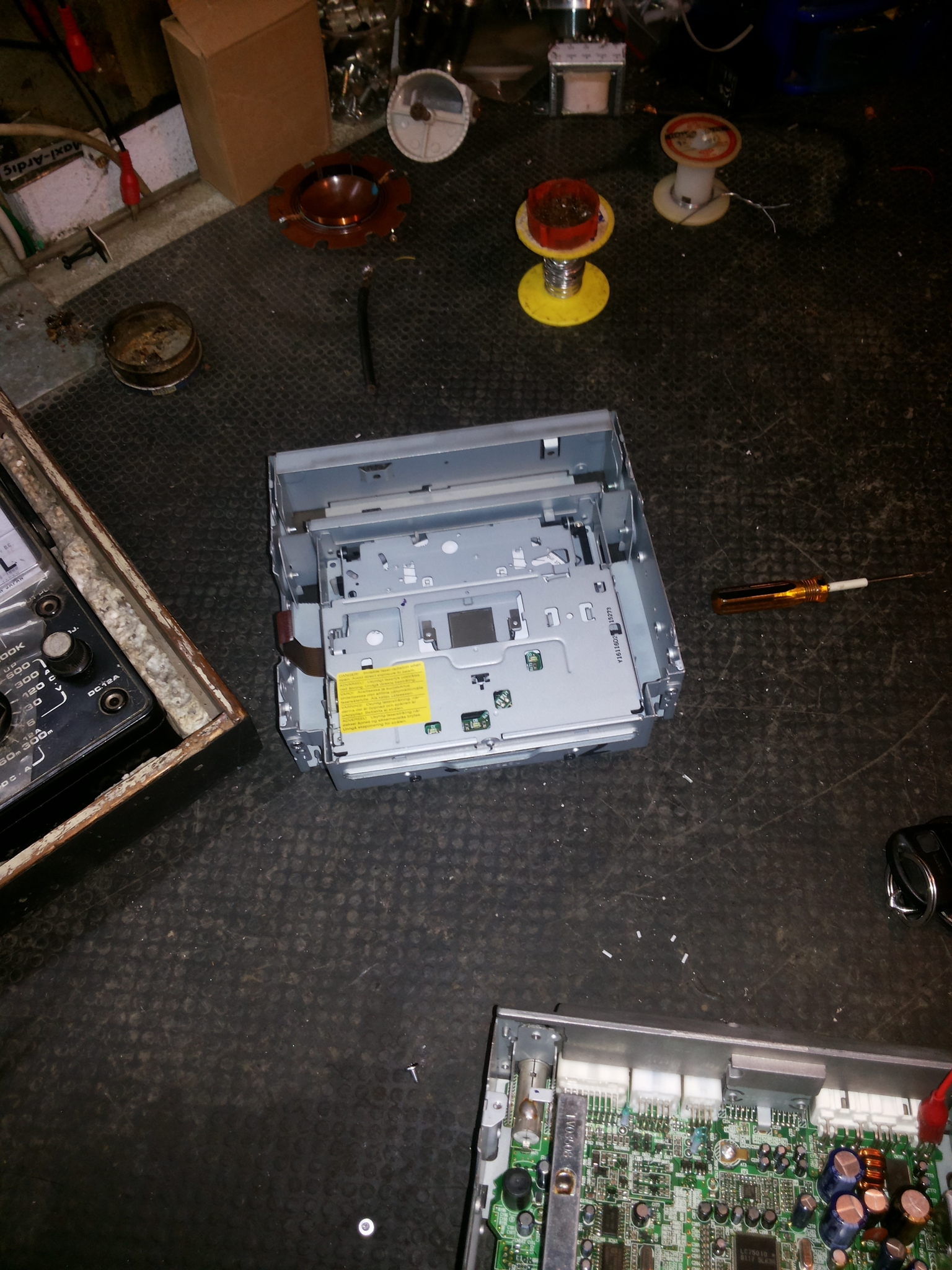

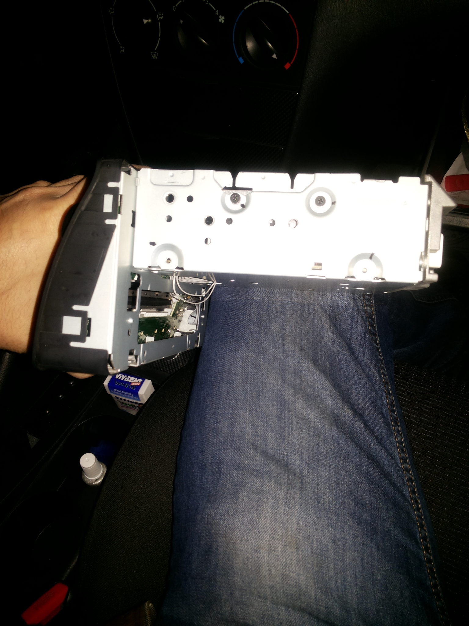

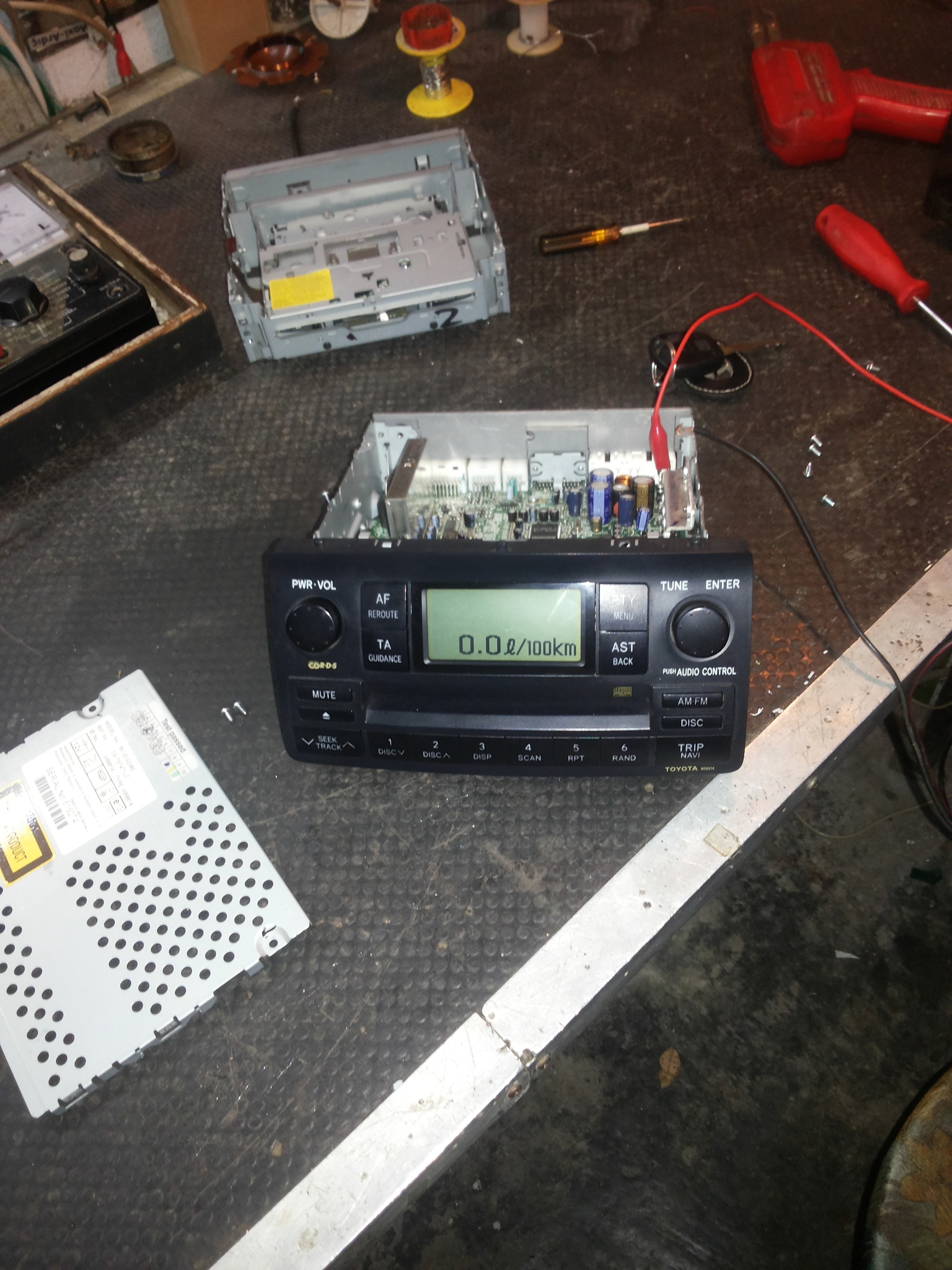

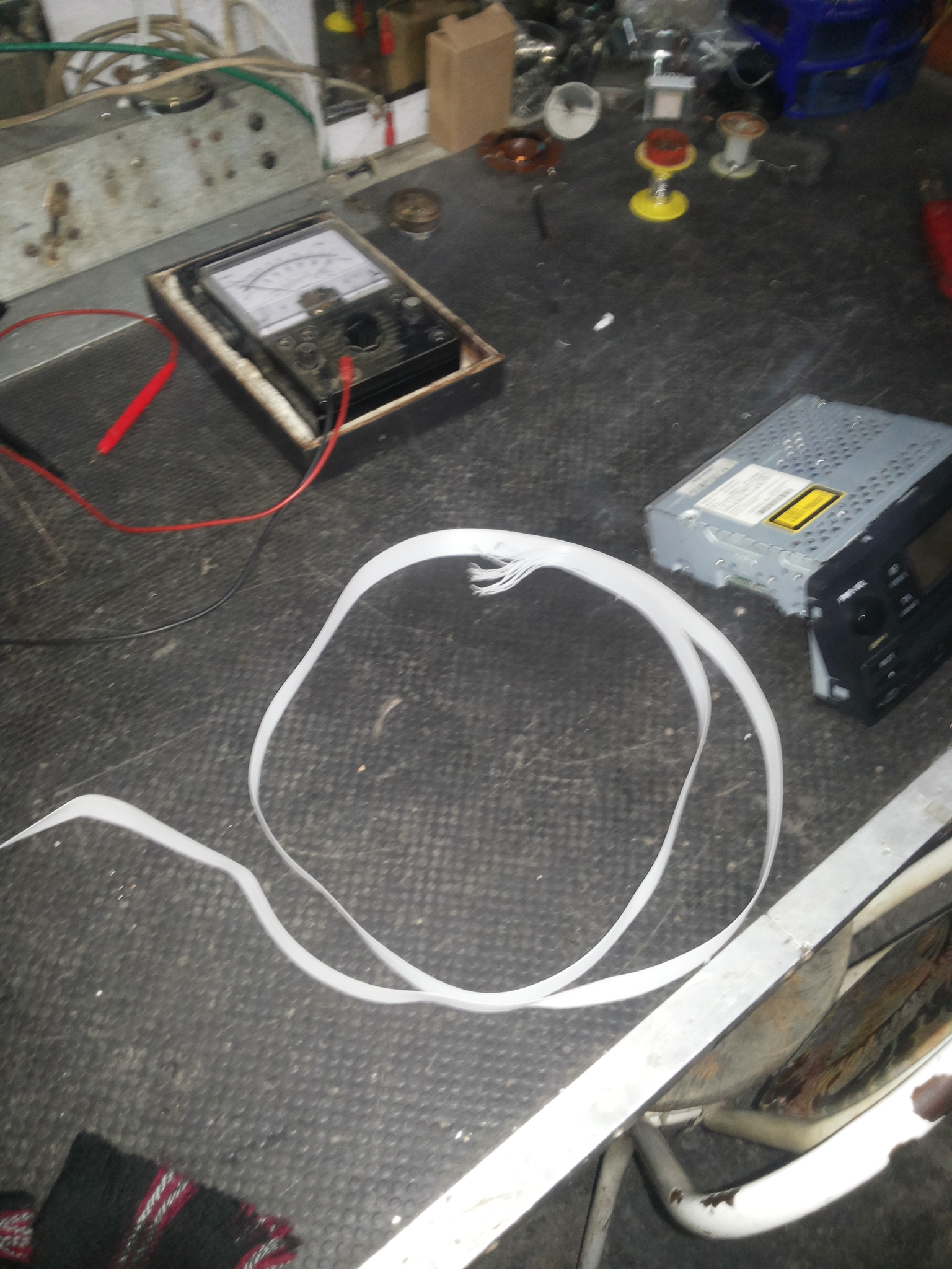

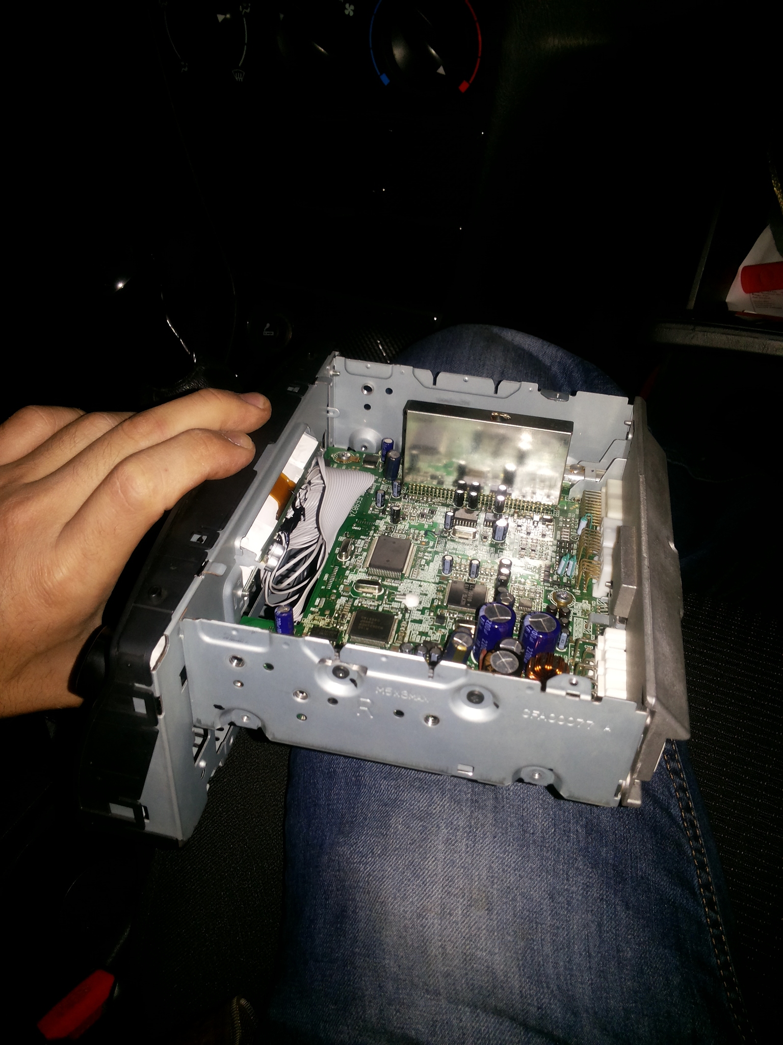

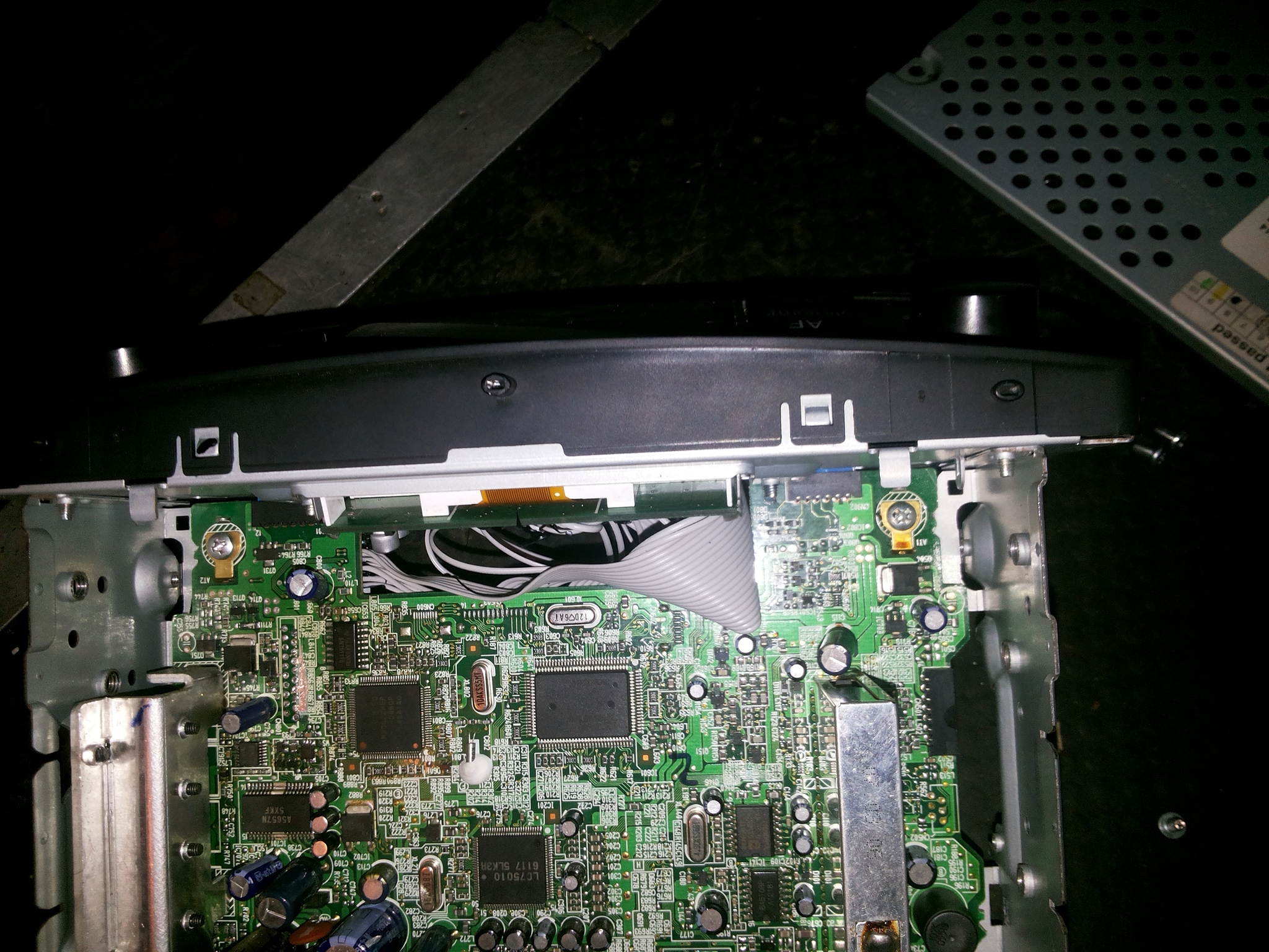

Multimeida teype geçtiğimden beri yol bilgisayarından oldum.Bunun üzerine aracın orjinal teypini söktüm ön taraftaki LCD ekrana 20 li flat filim şeklinde kablo gidiyordu.Bende bu kabloyu değiştirip 20 li normal flat kablo kullanmya karar verdim ve teyp ve LCD display üzerindeki soketleri söktüm bunun için sağlam alet edevat lazım (sıcak hava üflemeli havye,kalem havye pompa pasta lehim tiner vs vs ) kabloyu 80 cm uzattım böylece teypin gövdesini vites kolunun ön tarafında alt kısımda boş bir alan vardı oraya gizleyip displayı da küllüğün üzerinde bulunan kapaklı gözün içerisine koyucaktım.İnce işçilikler sonucu yaklaşık 4 saatte displayın kablosunu 80 cm uzattım ama displayda ışık yanmasına rağmen görüntü gelmedi  :argh: bunun üzerine yanlış bağlatı veya kısa devre yaptığımı düşünüp lehimleri tek tek gözden geçirdim.Değişen sonuç yok  :olu: Dedim teyp öldü 1 saat kadar boş boş bakıp teypi eski haline çevirmeyi düşündüm.1.5 saatte teypi eski haline çevirdim ve start verdim her şey normale döndü.Bende bir huy vardır bir şey yapıyorsam eski haine getirebilmeliyim.Bunun üzerine teypi komple torpido gözüne koymaya karar verdim sığmadı.Daha sonra teypi küçültme arayışına girdim zaten bana sadece yol bilgisayarı kısmı lazımdı ve benim teypte fazladan koyulmuş olan Track CD okuyan kısımı ayırmaya karar verdim  :tamam: Başarılı bir şekilde ayırdım vidalıydı zaten ve teyp torpidoya sığdı kapak rahatça  kapanabiliyordu artık.İstediğim zaman CD okuyucuyu 10 dk yerine takabilirim.Bu arada CD kısmı olmasada radio yol bilgisayarı ve CD changer tarafı normal bir şekilde çalışıyor.Yukarıda yazdıklarımı yapmam benim 10 saatimi aldı.Tecrübe böyle kazanılıyor.Aşağıda bir kaç resim mevcut bir dahaki hafta sonu kısmetse teypi torpidoya koyucam ve yaptığım hesaba göre 15 tane kablo çekmem gerekicek tek kablo içerisinde 16 lı kablolardan kullanmayı düşünüyorum ve teypin arka tarafındaki erkek soketine göre dişi pinli soketler ayarlıycam.
Not: Bu işlere eliniz ne kadar yatkın olursa olsun sabırlı değilseniz teypi dağıtmayı aklınızdan dahi geçirmeyin.

:) Seni bekliyordum İlke :) Bunu daha fazla küçültemezsin ana kart üzerinde birleşiyor display tuş takımı ve yol bilgisayarının chipi.Yol bilgisayarı ile ilgili bütün veriler dış sıcaklık saat gibi CN703 adlı 20 pinli soketten akıyor.Google ye yaz W58814 diye görsellere  gir orada görücen açıklamalı soket bilgilerini.

Şu senin teypinin içinin aynısı cd sürücüden gelen filim flat kablonun bağlandığı soketin altından 3 tane uç alıcan L+ R+ bir de ortak şase aşağıdaki gibi ben yapmıştım oldu.http://www.instructables.com/id/Corolla-2007-ipod-radio-aux-input-hack/step2/The-radio-dissasembly/

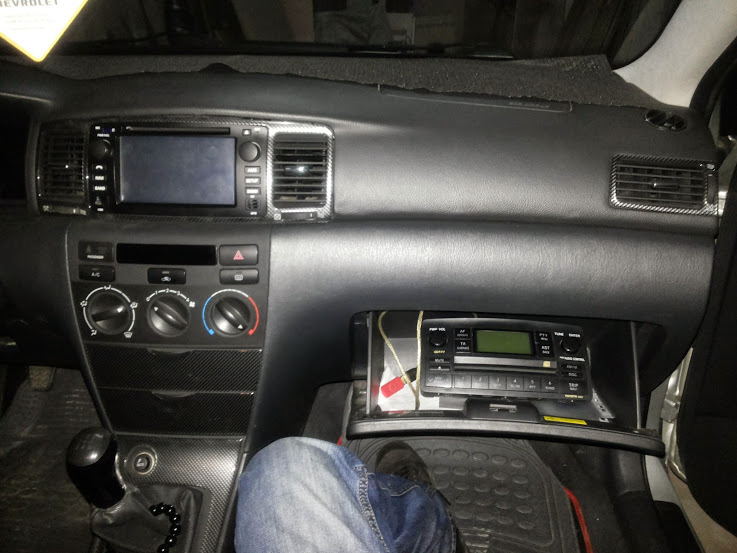

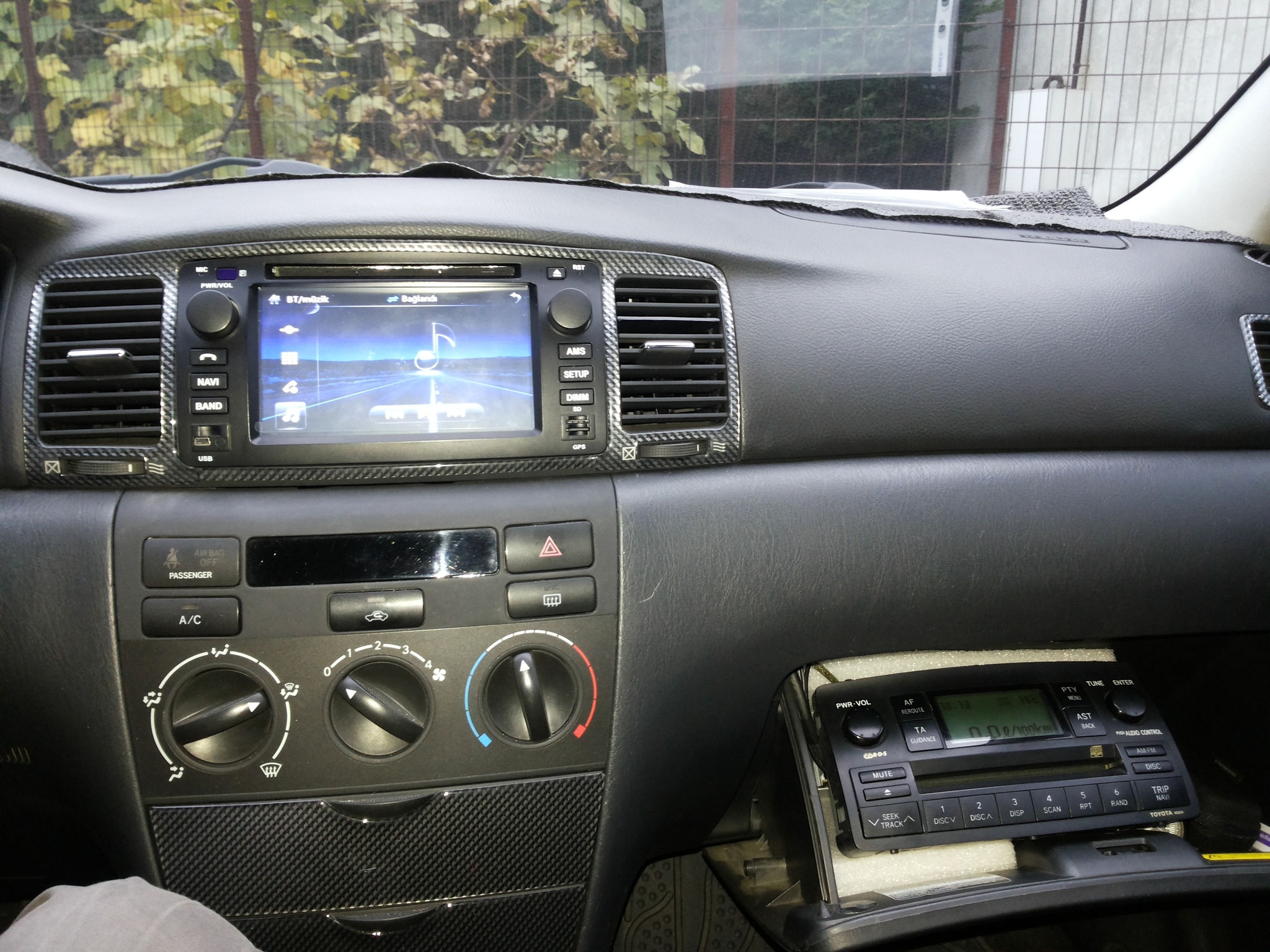

Dün gece orjinal teypi torpidoya koyup baglantilari tamamladim işlem tam anlamiyla basarili videoyu aksama foruma koyucam teypin soketlerini eski kasa pclerin ide veya pata olarak belirtilen hdd soketlerinden kullanarak yaptim yapilis asamasi ile ilgili fotograflar cekemedim ama orjinalligi bozmadan istedigim zaman eski haline 1 saat icerisinde donebilecek tarzda gerceklestirdim.
Sinan Özenle beraber yol bilgisayarımızı denemeye çıktık hem araç kullanp hem video çekmek zor oldu kusura bakmayın ışık yansımasından pek bir şey görünmüyor.
