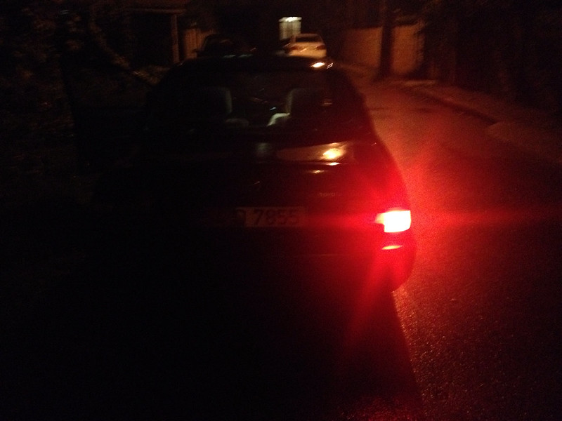

Direksiyondan farları açtığım zaman arkadan görünüm:

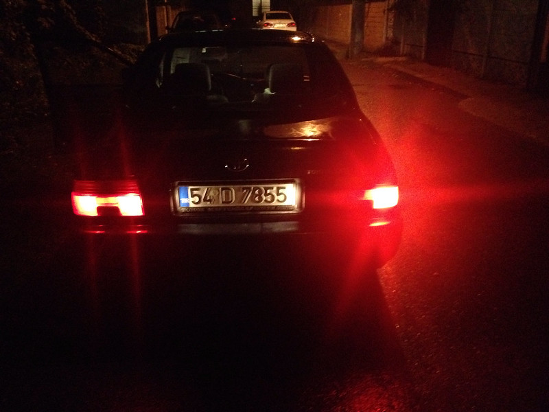

Farlar açıkken frene bastığım zaman arkadan görünüm:

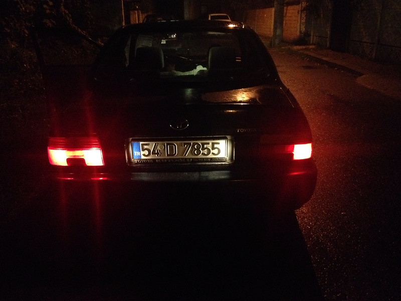

Farlar kapalı, frene basıldığı zaman arkadan görünüm:
Herkese merhaba,
Fotoğraflarda görünen 95 model Otomatik, 1.6 GLI Toyota Corolla : )
Arkadaki stop lambalarıyla alakalı bir sorunum var. Benim tespit edebildiğim şöyle ki;
Sağ tarafta birinin ampulü hiç yanmıyor. Değiştirince olacak gibi.
Ama sol tarafta ampuller farları açınca yanmasına rağmen, frene basıldığında daha parlak yanması gerekirken yanmıyor.
Sorun neden kaynaklanıyor olabilir?

Soldaki ampul patlamis abi cift duy ampul alip degisterbilirsiniz.sol farin sagindaki daha parlak yanan sis lambasi frene basinca sol farin solundaki daha parlak yanar.yani sagda eksik yanan ampul yok solda fazla yanan sis fari.

[/quote]Aracın yerli üretim olduğu için 1 ve 4 numara hem park hem fren yanar 2 numara sis ampulü 3 numara boştur ampul takma yeri yok sen 1 numaralı ampulü değiştirecen buda benimki ithal olan 93 ve 94 modellerin hiçbir donanımında arka sis farı yoktur 1234 hem park hem fren yanar resimdeki gibi
Sisler açık değilken de sis lambası yanıyor, yanlış bağlamışlar demek ki.
Ben de araçta 3 numara yanmıyor diye dert ediyorum : ) Sis ampulü ile aynı parlaklıkta yanıyor 1 numara. Bir de sis ampulünün daha parlak olması gerekmiyor mu? 1 ve 2 aynı parlaklıkta yanıyor, bu normal mi?

Fren sinyal geri ve sis ampulleri 21 watt parklar ise 5watt olur sis lamban parklara bağlanmış olabilir normalde arka sisler kısa far konumunda yanar müdahale edilmedi ise içine 5 watt ampul takılmışta olabilir sis farınının frenden parlak yanma sebebi sis takılan duyun nikelajlı olmasından kaynaklanır sen söküldüğünde ampulleri kontrol et üzeinde yazar kaç watt olduğu soldaki ampulü değiştirecen sadece resimdekinden alacan 21/5 watt olur 5 park 21 frene basınca yanar resimdeki gibi
