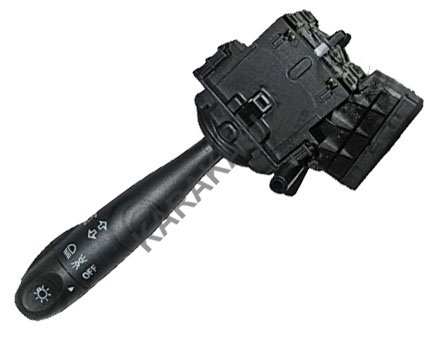

far anahtarı 2. yada 3. konumdaysa Kontak anahtarı off konumuna getirilirse, farlar ve ön sis farları (sende varsa) otomatik olarak söner. bu dediklerim her modelde olmaz.
oyüzden bazı araçlarda kontağı kapatınca uyarı sesi duyulur dın dın dın yada dı dı dı diye  :lol: ozaman farı O konumuna alman gerekir. bende otomatik far sensörü var o yüzden 4tık yapıyorum O dan sonraki ilk tıkım Auto oluyor :D sonra diğerleri.
1.tık O işareti (resimde off yazan yer) Gün boyu aydınlatma sistemi açık bunda gündüz ledleri yanar.
2.tık resimdeki çift lamba sembolü. Park, led, plaka  ve  gösterge   paneli   aydınlatma lambaları yanar.
3.tık kısa far sembolu aşağı ışık çızgileri olan. Farlar ve yukarıda belirtilen lambalar yanar.

benım aracımda auto yok. led farları elımle yakıyorum gunduzlerı hıc dıkkat etmedım yanıp yanmadıgına vitesi atıp el frenını ındırınce devreye gırıyormus led farlar sanırım bu arada paylasımın ıcın cok tessekur edıyorum

Active el freni indirildiginde yaniyor evet cözdum olayi
