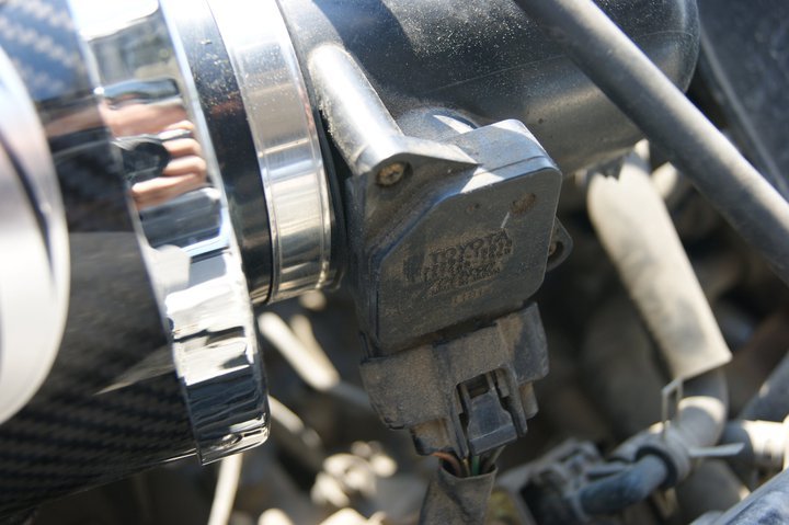

Ercü seninde filtrenin yönü bir değişik olmuş, orjinal hava hortumunun üzerine simota takmıştık biz, kafası bu hava çekiş borusunada tam oturuyordu, arabanın orjinal hava alışı üzerinden cai yaratmıştık, ama bizim foto yok sanırım, bi bakayım. Ahanda buldum, tabi orjinal plastik ısınıyor o göz ardı edilemez ama, böyle hiçbir sorun yaşamadık biz, taktırmak isteyen arkadaşlara ekonomik çözüm, tek sıkıntı, orjinal filtre girişinin plastiği kesiliyor. Bize o dönem 120 tl ye mal olmuştu, filtreyi satın aldık. Montajı ücretsizdi.

okan bende yukaridaki gibi yapabilirmiyim acaba ? Akis metreden once kesip yerlestirdek hava filtresini

Yapcak kisiye bagli valla eger olmazsa boruyu kesmis olcan bostan yere

evet o da var bi de
