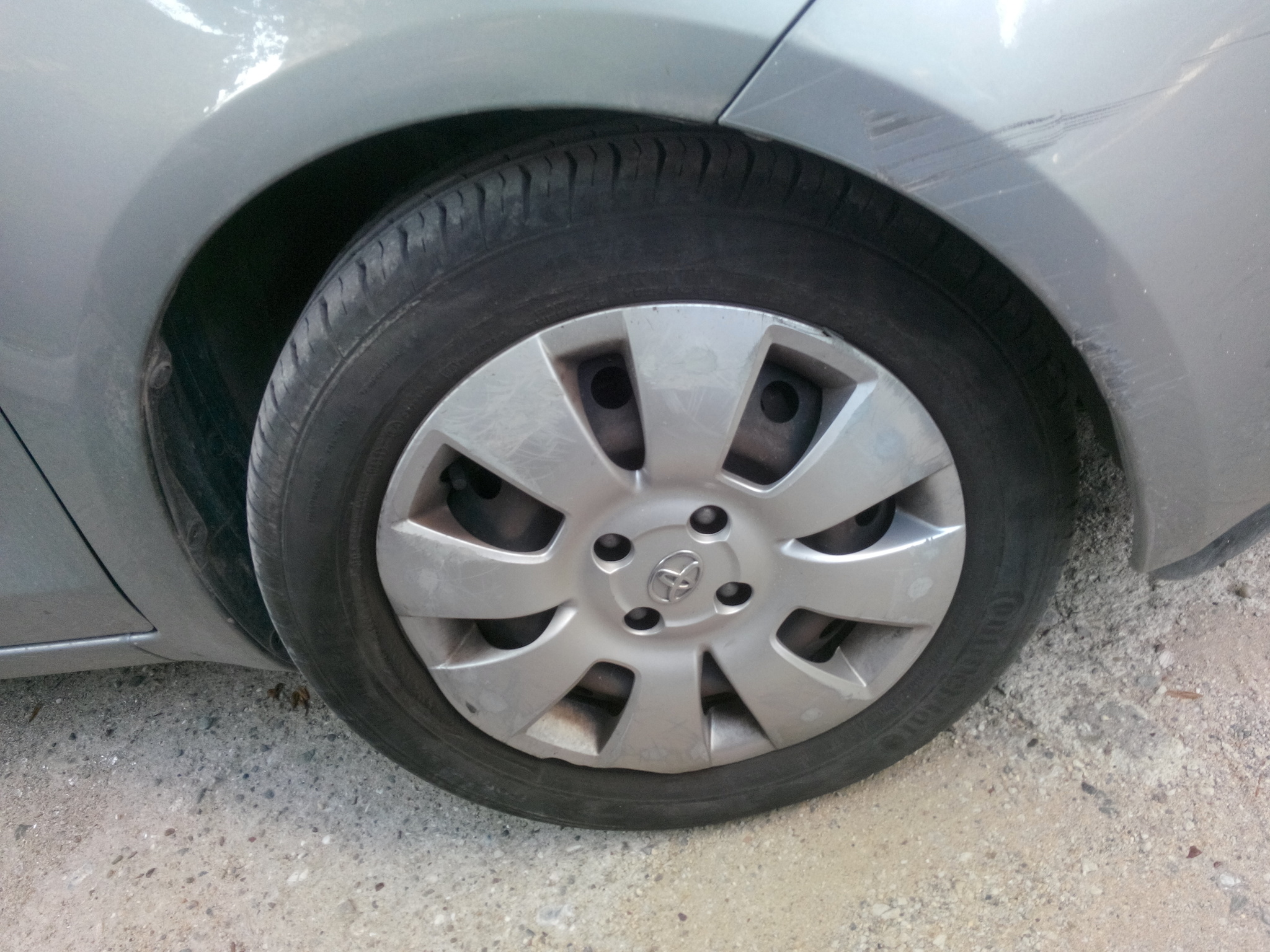

Merhaba,

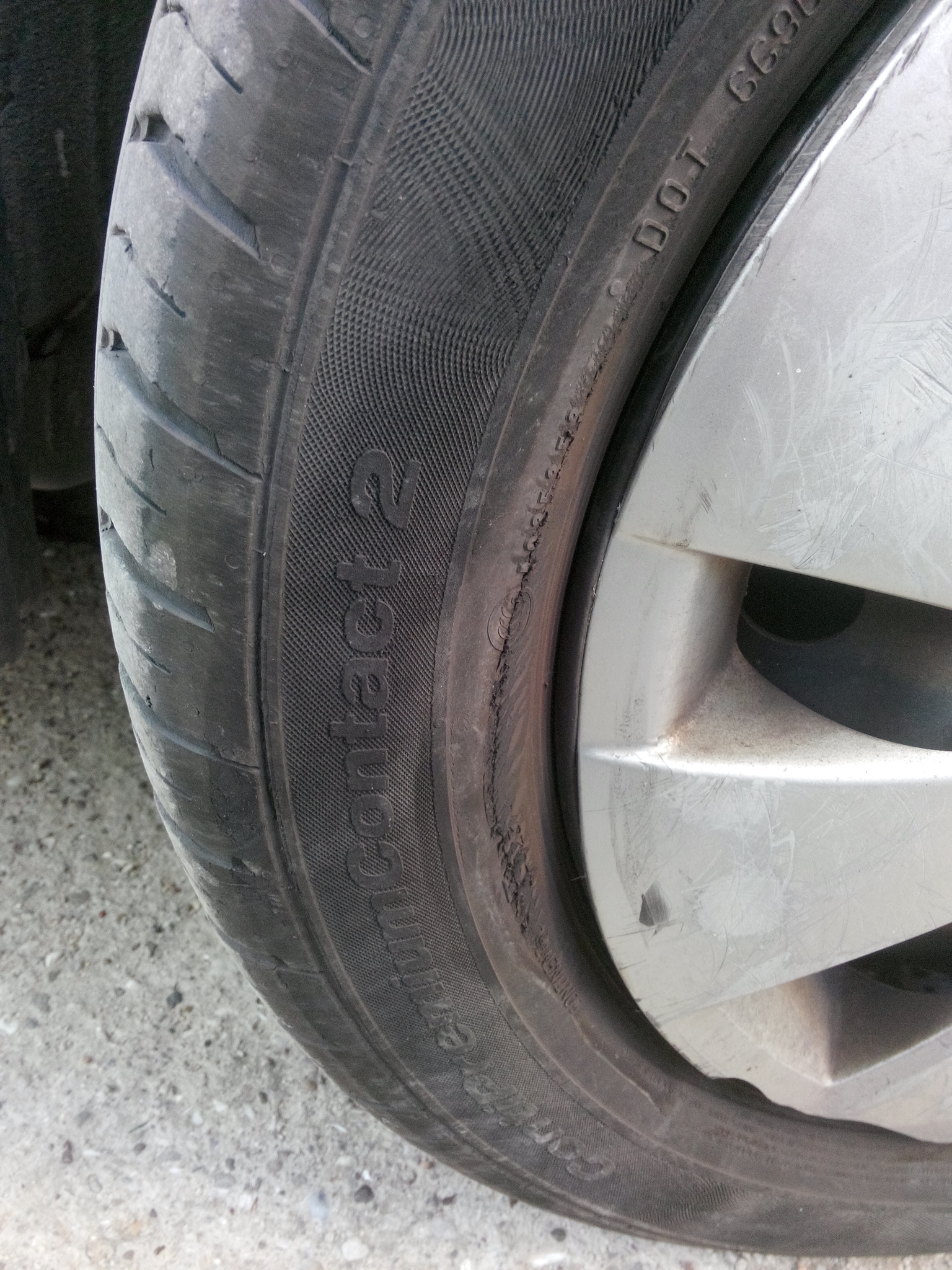

Dün akşam eşimi sıkıştıran bir araç (solundan dalarak sağdan E5 çıkışına sapıyor) nedeniyle araç sağ önden kaldırıma çıkarak sonra tekrar yola inmiş. Sabah işe gelirken aklıma geldi bir bakayım dedim, bayağı ezilmiş lastik. Size bir kaç fotoğrafını göstereceğim.
Rot-Balans + Lastik değişimi mi tavsiye edersiniz, yoksa malum diğer ödemeler sebebi ile idare edebilir miyim bir müddet daha onu sormak istedim. Aracı henüz kullanamadım, dolayısıyla ne gibi bir değişiklik oldu sürüşte bilemiyorum.

Geçmiş olsun. Lastik yanaklardan darbe aldığı için güvenliğiniz açısından değiştirin bence. Bu arada tamponda görünen sürtme bu olayda mı oldu?

Geçmiş olsun. Görünen lastikle seyahat güvenli değildir.
Mesaj Birleştirildi: Eylül 12, 2014, 10:17:51
Aynı marka ve desen ile ön iki lastiği değiştirmenizi öneririm.

Emniyet açısından değiştirmeniz yararınıza olacaktır içindeki teller darbe almıştır sıkıntı yaratır

Gerçi ilk yağışta tüm lastikler kaymakla beraber bu üstündekilerin tutuşu bayağı bir azalıyor, direksiyon tepkisinden çok net anlaşılıyor,
kısmet olur ise en yumuşağından iki çift lastik ile bir operasyon yapmakta fayda olabilir,

Lastık bu hale gelmısse jant da yamulmustur.Jant ıle bırlıkte sokturup yuruydne bakturın.baska hasar varmı.rot balans ayarı gerekecektır elbette

Arabayi bir balansa sokun insallah tasiyici veya amortisor yamulmadi

değiştirene kadar stepneyi takın bence, bana da jant veya kapağı yamuk gibi geldi ama öyle olsa hissedilir.
