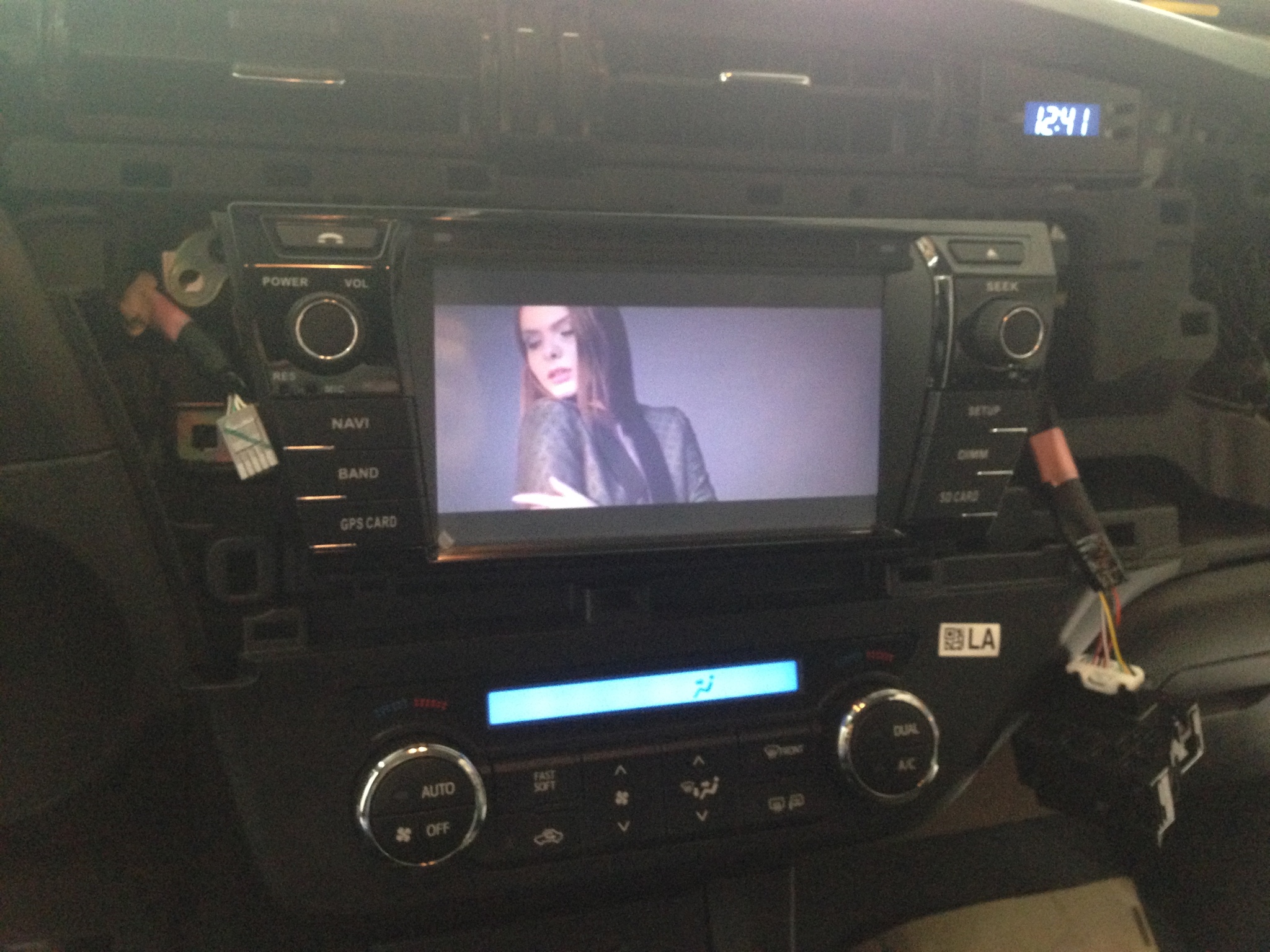

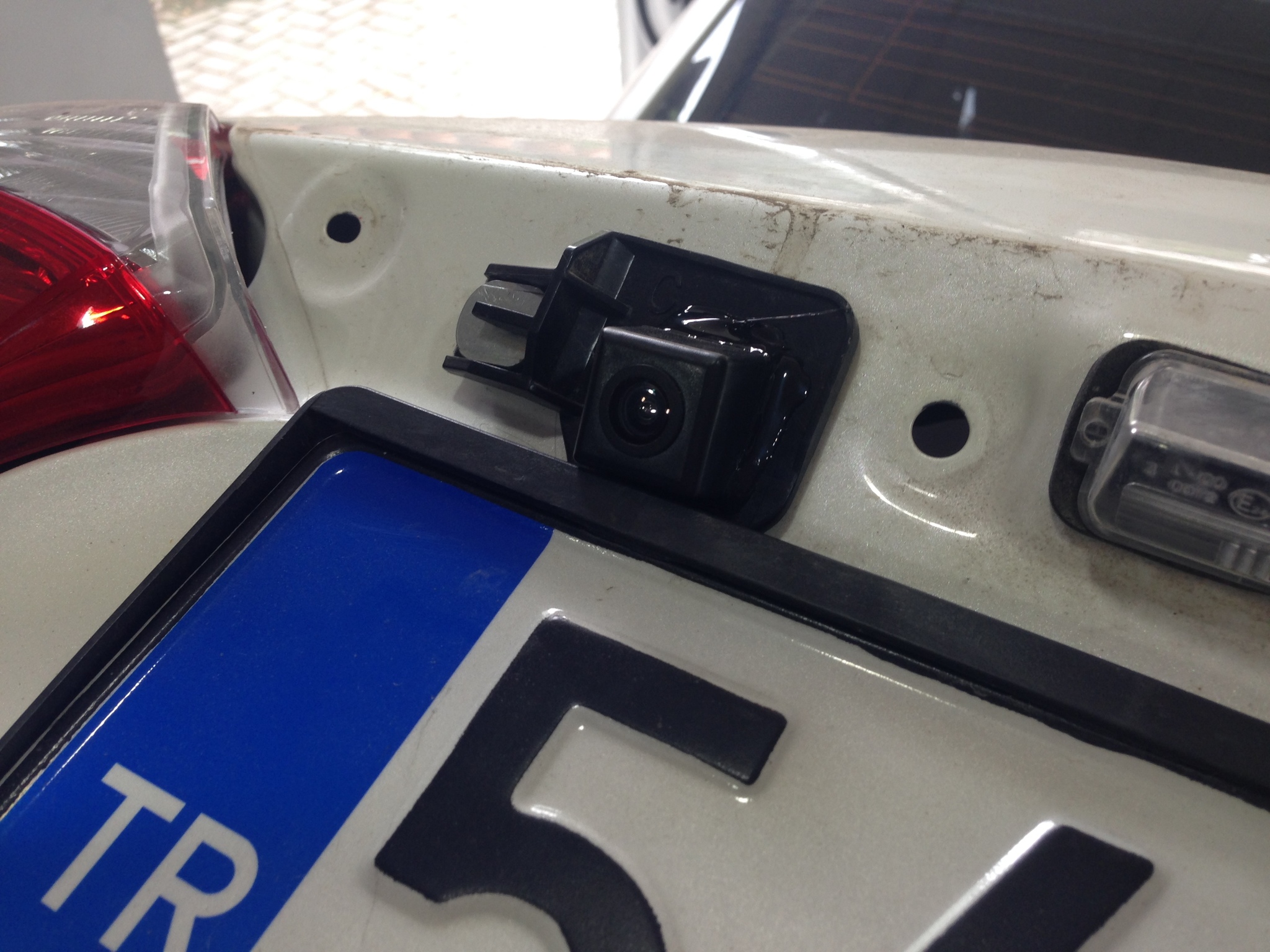

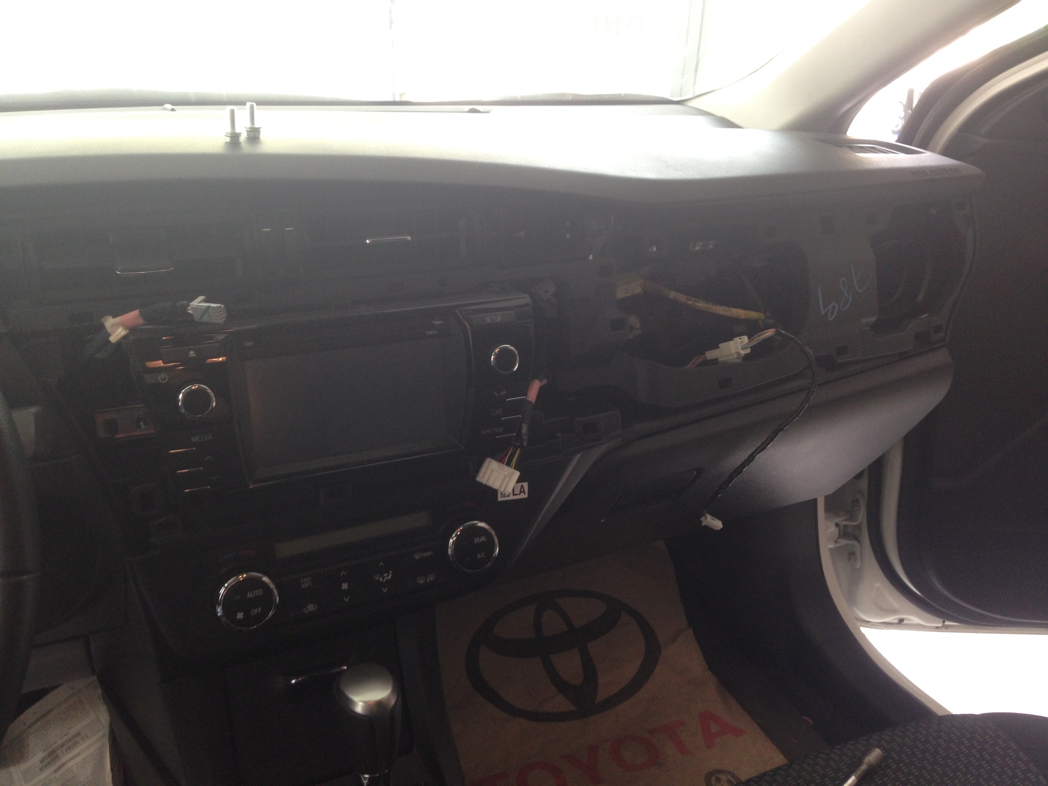

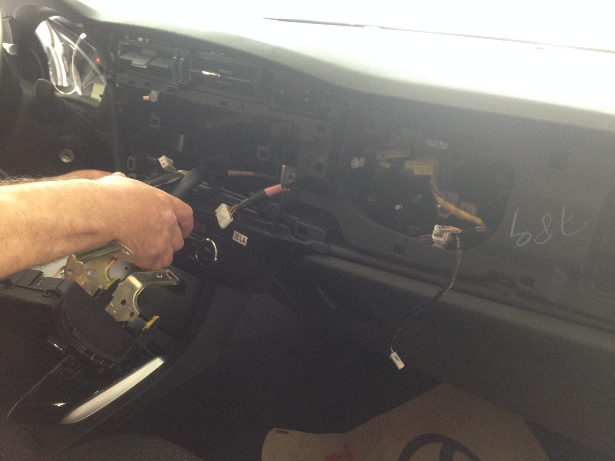

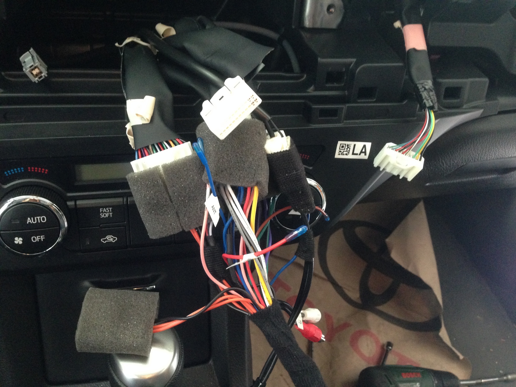

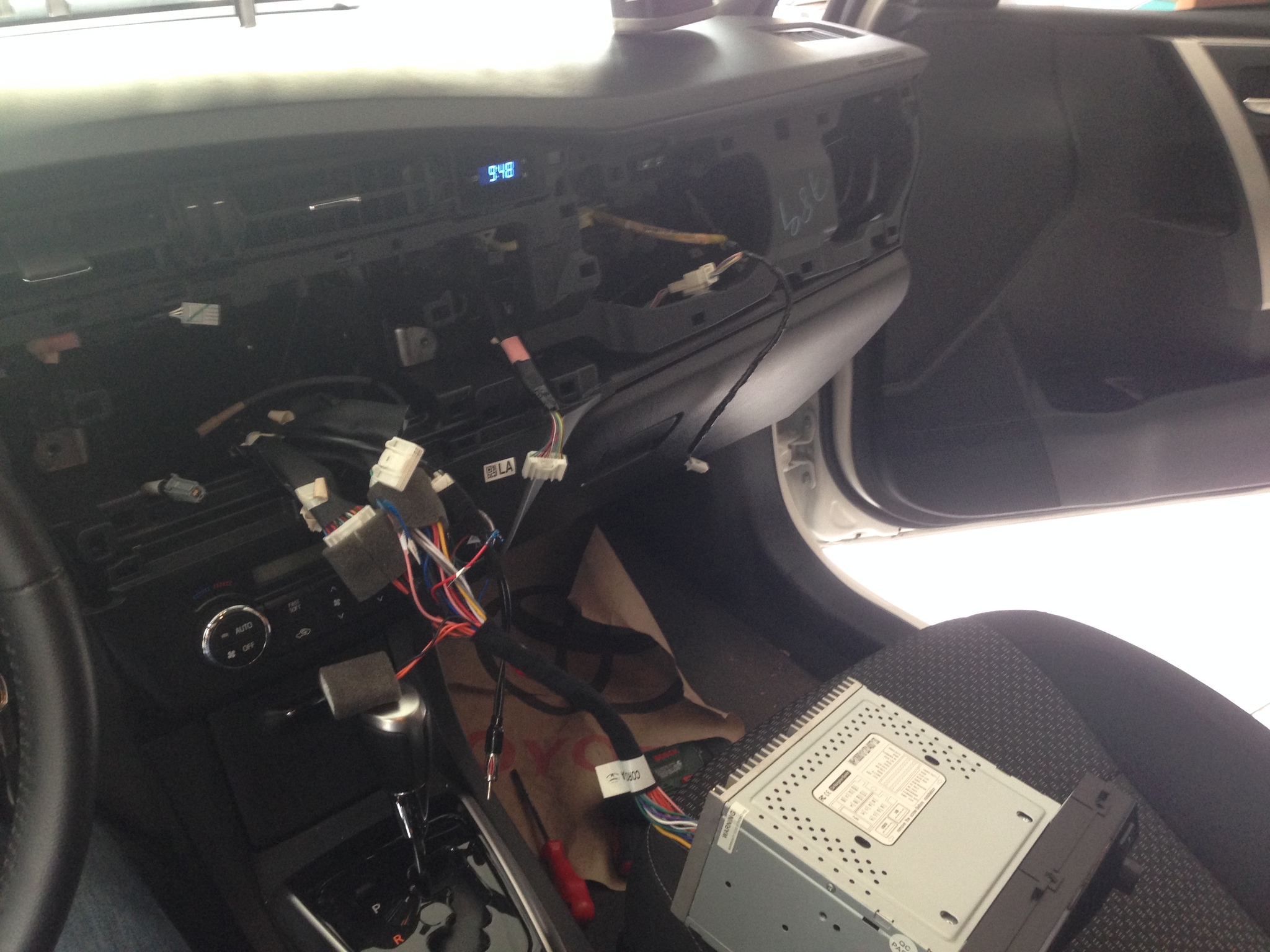

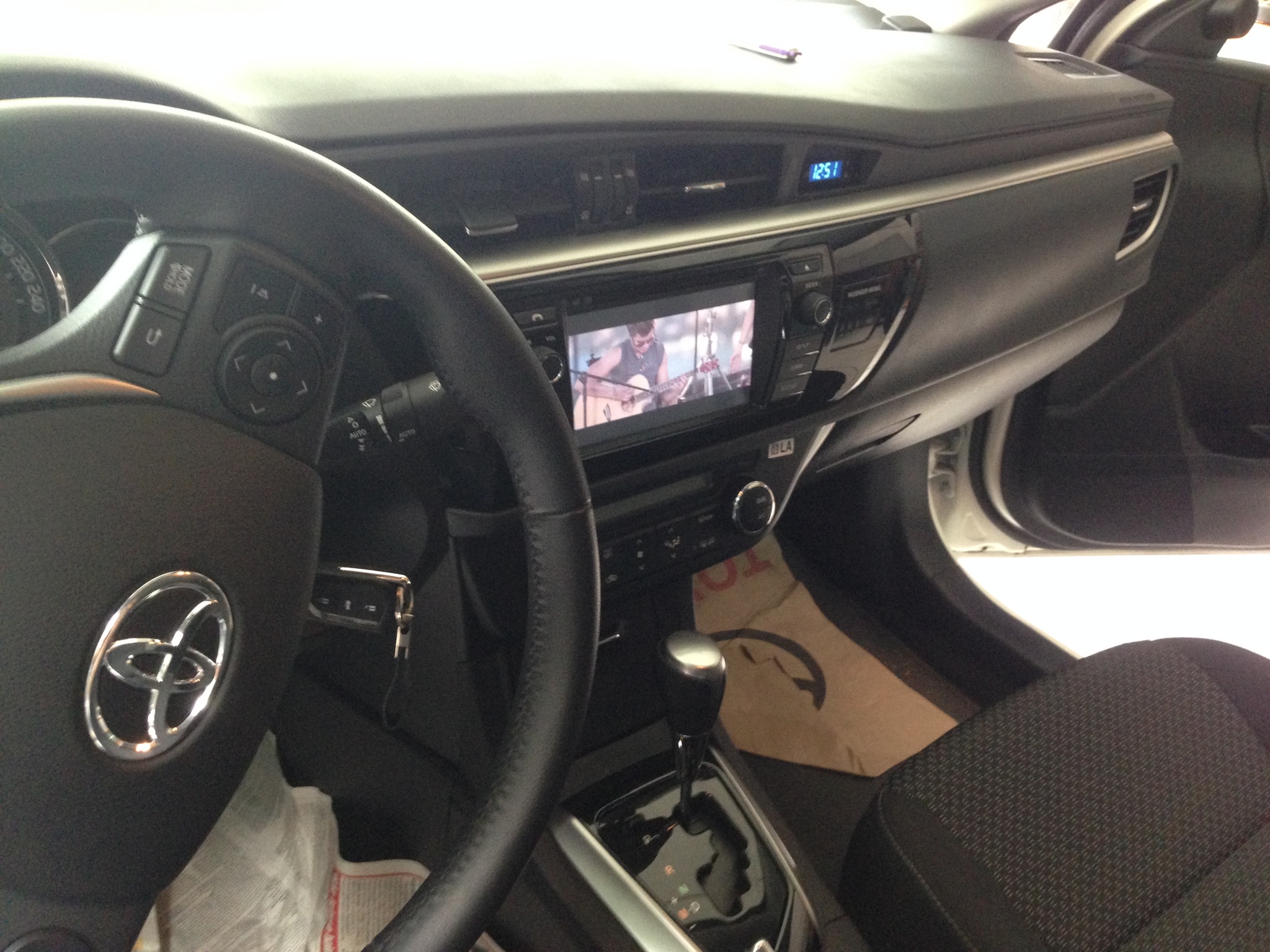

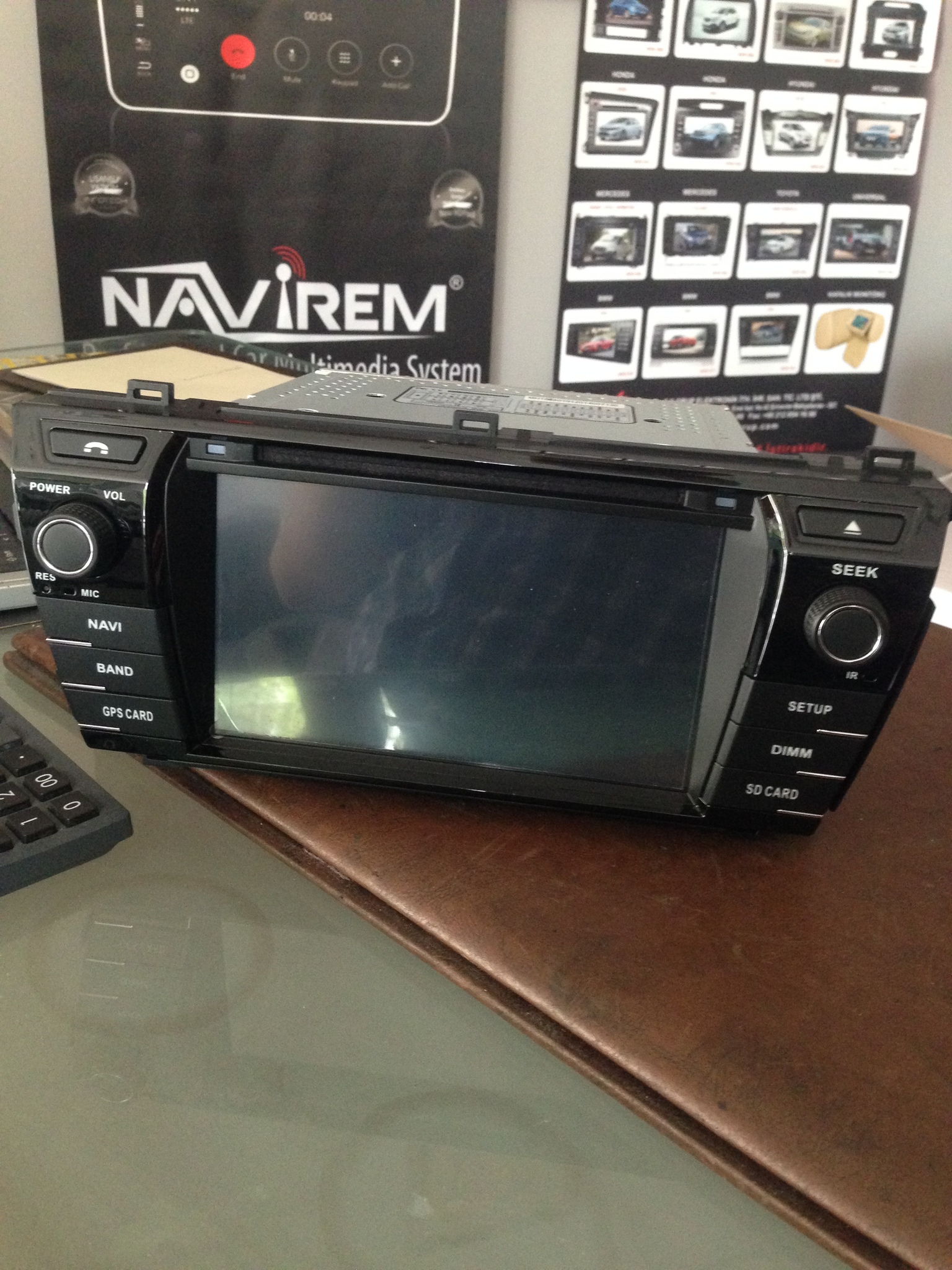

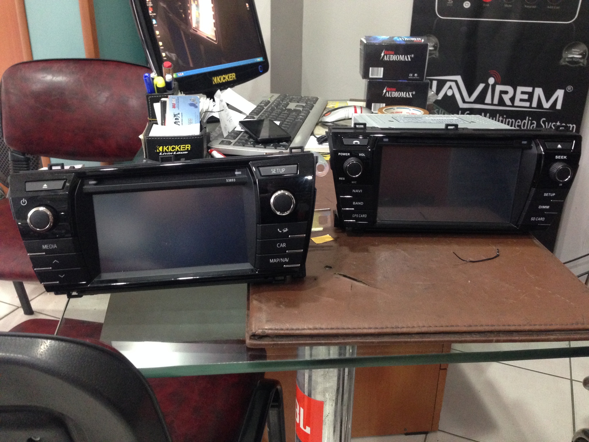

merhaba arkadaşlar 2013 corollama yeni taktırdıgım cihaz hakkında bilgi vereyim...navigasyon igo kullanılıyor gayet güzel ,tv kalitesi şehiriçinde harika,3gp mp4 video formatlarını destekliyor klip film kalitesi harika gösteriyor dokunmatik mükemmel işliyor yalnız tek sorun aracın orjinal kamerasını tanımıyor bir sürü şey denedik genede olmadı istanbuldaki firmayı aradık ilk zamanlar onlarda baya ugraşmışlar 2-3 tane aracın kamerayı yakmışlar o yüzden orjinal kamerasını çıkartıp başka kamera taktırdık ama orjinalde oldugu gibi güzel açı yok yan tarafları göstermiyor çok tek sorun bu...ve ses kalitesi mükemmel oldu kolonların videoa mp3 te hiç bozmadı...
