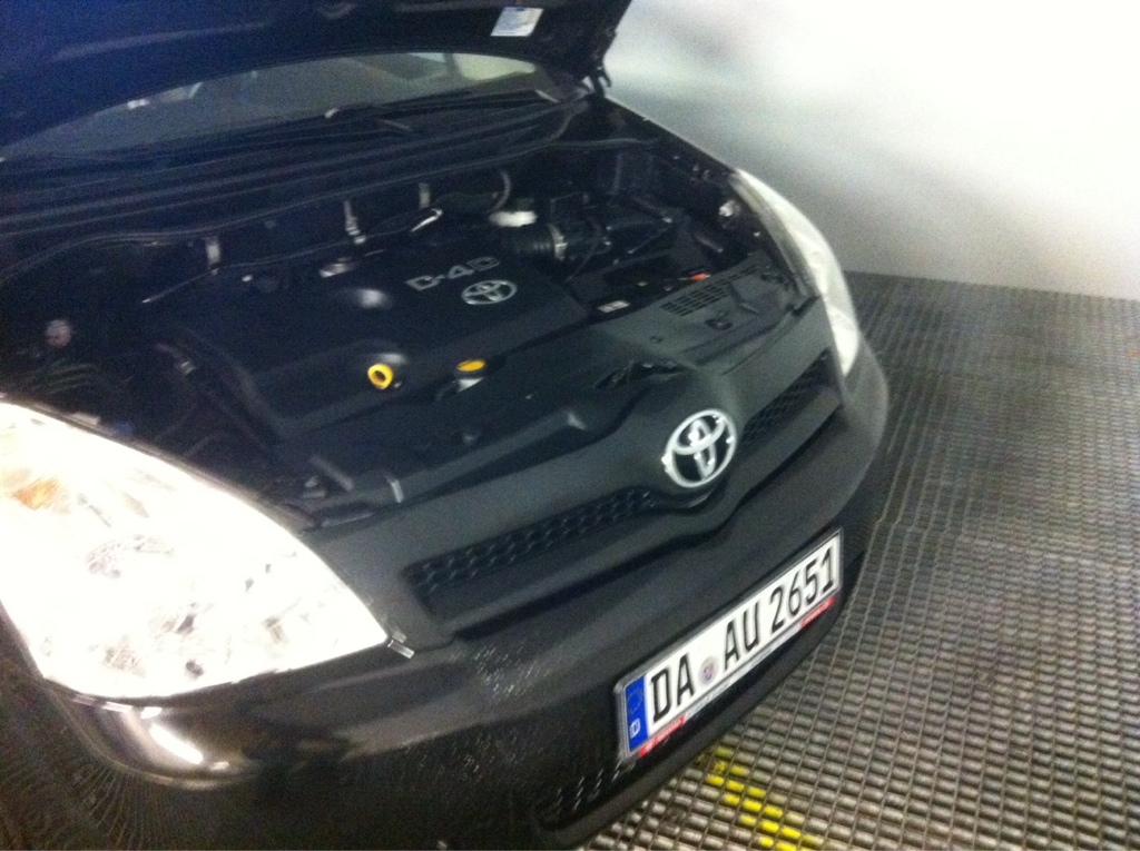

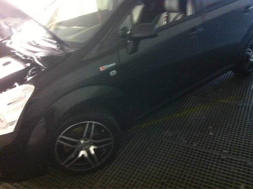

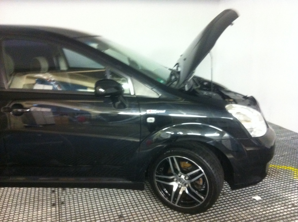

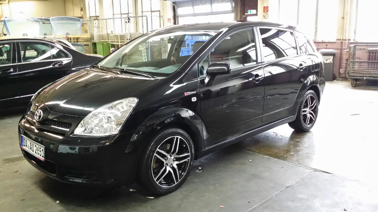

Elimden geldigi kadar bende birseyler yaptim
Sadece kaputu yapmadim cünkü folye yaptiracagim ama hangi renk konusunda karar veremedim önerisi olan arkaslardan önerilerini bekliyorum
Saygilar

Güzel makina kazasız belasız yolculuklar.Yalnız dikkatimi motor kapağı plastigi çekti.Bizim 1.4 kapağından 2 tane çıkar kesin  :D
Hepimize Insallah evet nerdeyse 2.2 lt 0.6 cc daha büyük olsaymis 2 tane yapabilirdik

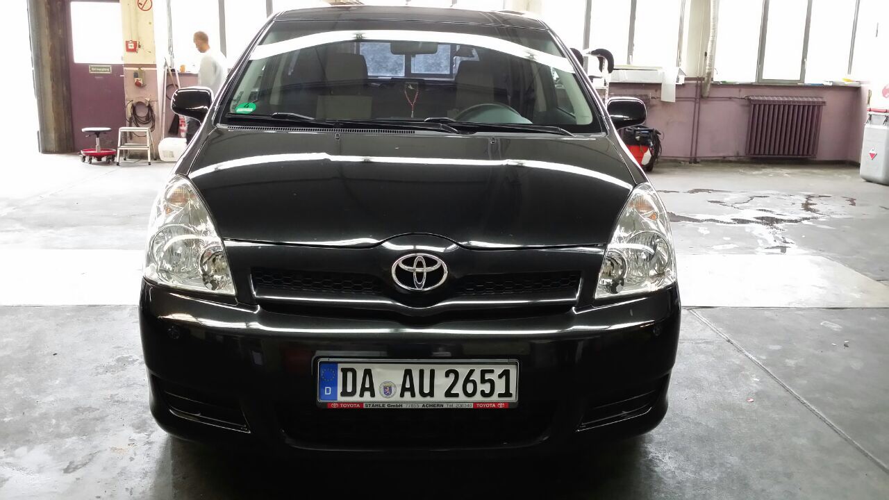

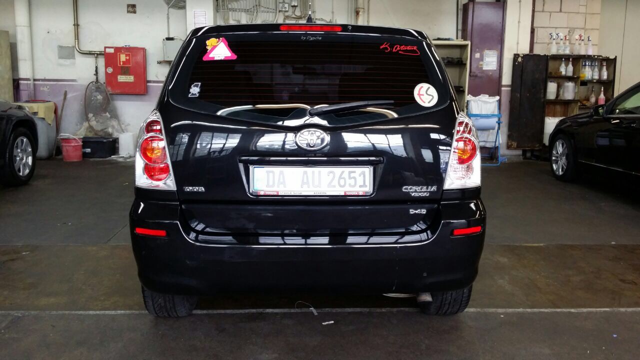

RanDevu almistim karbon folye icin yogunluk nediyle iptal ettiler bende kendim bir deyim dedim biraz birseyler yaptim

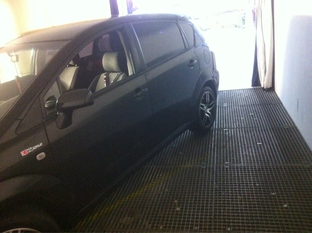

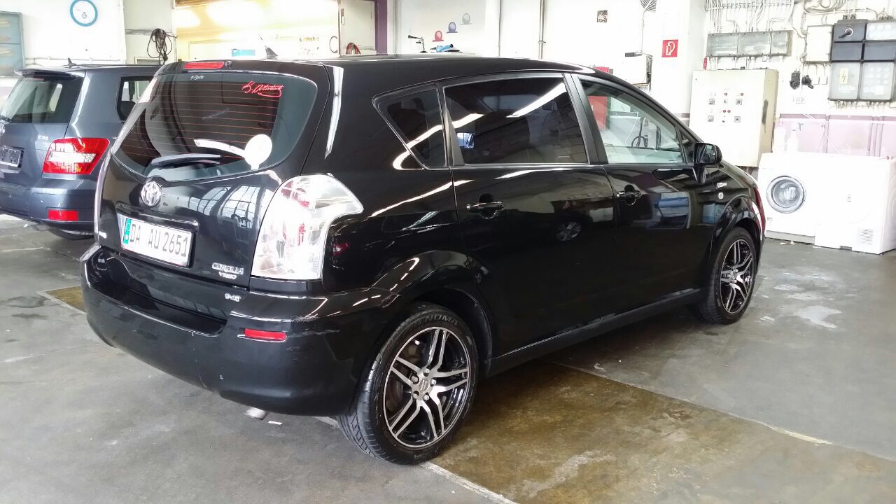

Eline sağlık. Gayet güzel olmuş. Nasıl bir cila kullandın?
Son fotolarda aracı çizgi üstüne parkedilmiş mi görüyorum?
Sentetik ile selülozik tiner arasında etki farkı vardır.
  • Toyota Corolla Verso R1
  • Kilometre: 153600
  • 24 kere teşekkür etti
  • 16 kere teşekkür edildi
Ynt: merak edenler buyursun....
« Yanıtla #13 : Ağustos 27, 2014, 13:38:38 »
Evet cizgide duruyor
Ilk olarak 3M schleifpaste plus , meguiary w7000 cut pad makinasüngeriyle yaptim firca izlerini ve cizikleri almasi icin
2. olarak 3m extra fine plus yine w 7000 sünger ile üstünden gectim parlak durmasi icin
3. olarak 3m ultrafina se meguiary w8000 polishing pad ile makinanin boyadaki izlerini kaybetmek icin
4. olarak 3m rosa polish ve meguiary m34 ile el cilasi cektim boya korumasi icin bu kadar
Tiner arasindaki fark selülozik tiner daha güclü ve bildigim kadariya yagli degil diger tiner ise yagli yani leke birakiyor
