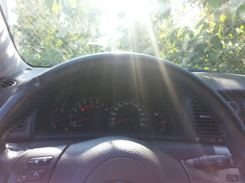

« Yanıtla #2 : Ağustos 08, 2014, 21:21:32 »
Bu arada :)
Resmi çektikten sonra 400 km yol yaptim :) Aracim 26400 civari 2006 e12 :D
