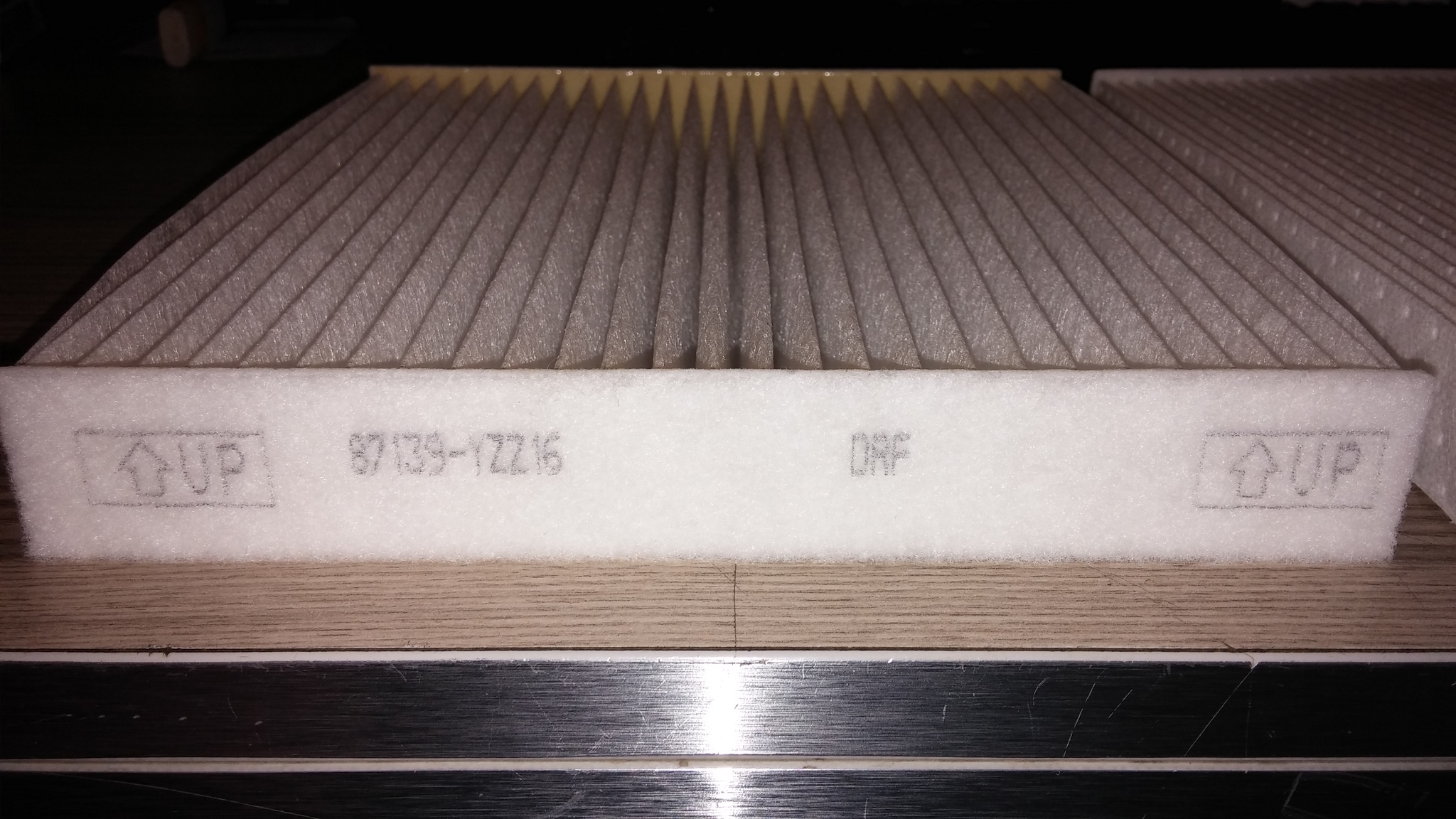

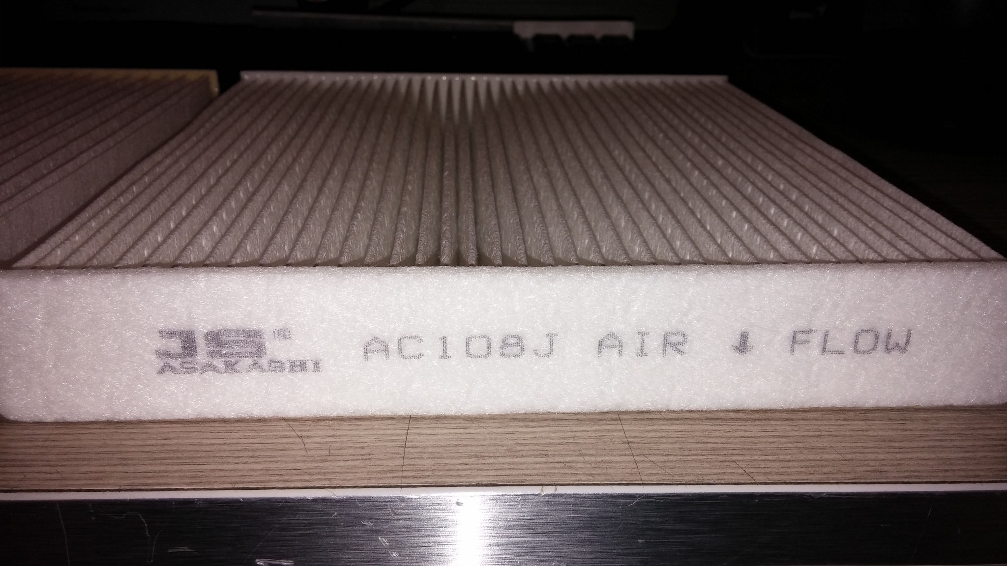

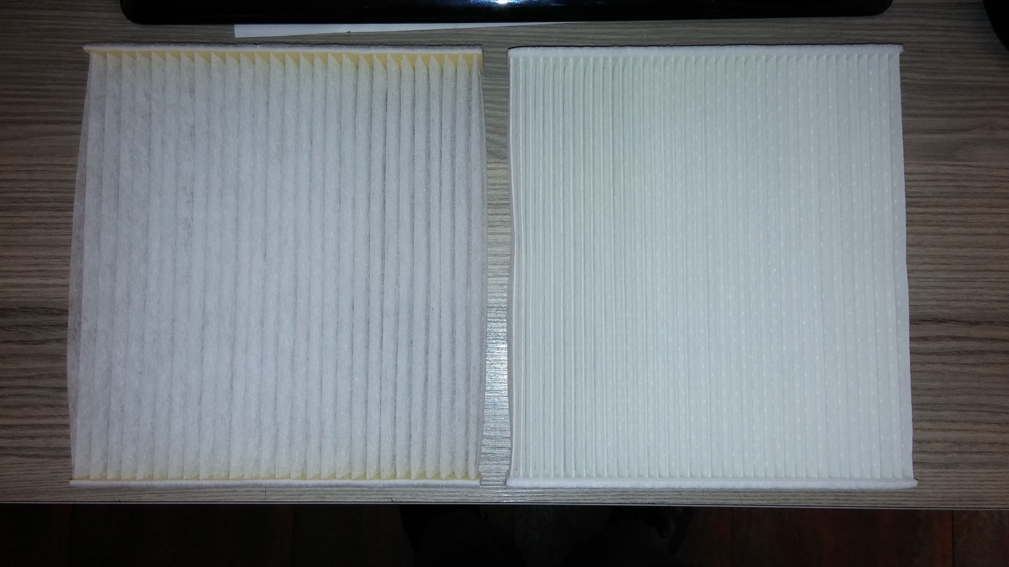

Yücel ufak bir konuda hatan var, eski polen filtresi olmayan araçlarda evaparatör girişinde ve çıkışında süzgeçler vardı, yeni araçların hiçbirinde bu süzgeçler yok.Polen filtresini söktüğümüzde üzerinde bulunan büyük cisimlerin sebebi de bu.
Polen filtresiz araçların havalandırma yapıları çok farklı olabiliyor 98-06 yılları arazındaki Land Cruiser'larda da (J10 kasa) polen filtresi yok ama aktif karbon filtresi var toplanan tozu, bakterileri karbon filtresi içerisinde yüksek ısı ile yok ediyor.
Mesaj Birleştirildi: Ağustos 08, 2014, 10:09:07
Orijinal polen filtresi ile JS Asakashi karşılaştırması, kağıt yoğunluğu farkını gözle bile görebilirsiniz, orijinal filtre Made In France.
Ayrıca JS Asakashi'de filtre üzerindeki brazing (nokta yuvarlar), tozu filtre üzerinde tutmak için tasarlanmış, böylece filtrelizasyon miktarı arttırılmış. Aynı yöntem performans su radyatörlerinde soğutma alanını arttırma amaçlı uygulanıyor.

Ayrıca unutmadan asakashi tozu filtrede tutmak için tasarlanmış filtrelizasyon miktarı artmış ama klima veriminde bir düşüklük olacak mı ?
Hayır, çünkü polen filtresinin kalınlaştırılmış bir hali değil, kullanılan filtre miktarının (katlama sayısına dikkat edebilirsiniz) arttırılmış hali diyebiliriz.
