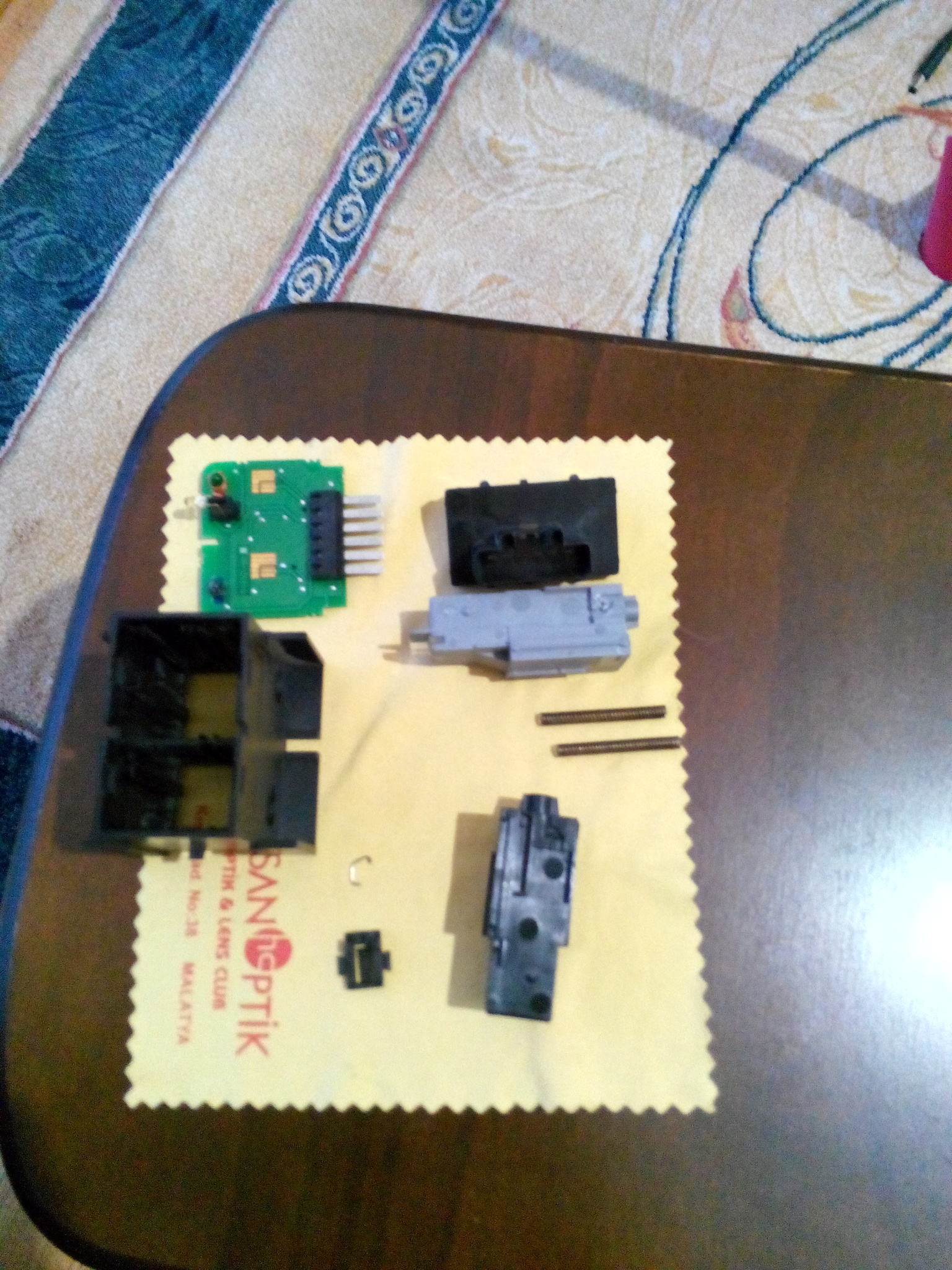

4lü flaşörün ve arka cam rezistans ışığının yanmadığını fark ettim bende kolay bir iştir diye modülü sökmeye karar verdim ampülünü değiştirirm diye düşünürken bu mümkün olmadı aksine birde 4lü flaşörün çift basamaklı olan tuşunu bozdum. Artık flaşöre bastığımda takılmıyor elimle tuttuğumda yanıyor yada kredi kartı sıkıştırırsam aktif olarak kullanabiliyorum.
Vel hasılı kaş yaparken göz çıkarmak tamda buna deniyor. :)
Sizlere danışmak istediğim bir tel çıktı  nereye tutturacağımı bulamadım fotoğraf koyayım belki yardımcı olacak birileri vardır.

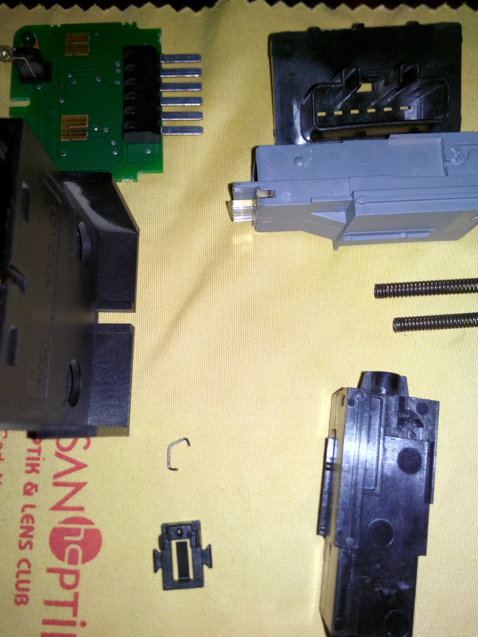

O yayın kısa ucu 2.resimdeki daha net telin bi ucu küçük kulaklı siyah parçanın deliğine geçer o siyah parça bi yere sabitlenir ama onu bilemiyorum diğer tel ucuda  gri parçanın üçgen kanalına dikey üstten geçiyor düğmeye bastığınız zaman o küçük kanalın içine geçer düğmeyi tutar ikinci basışta tel yan taraftan çıkarak düğme dışarı doğru çıkar yayın izleri gri parçada belli oluyor tel sağa sola hareket edecek şekilde takılması lazım
+1 doğru biraz el becerisi ve kafa patlatılması gerekn bir iştir o küçük V şeklinceki tel görünümlü yay da bitiyor iş.

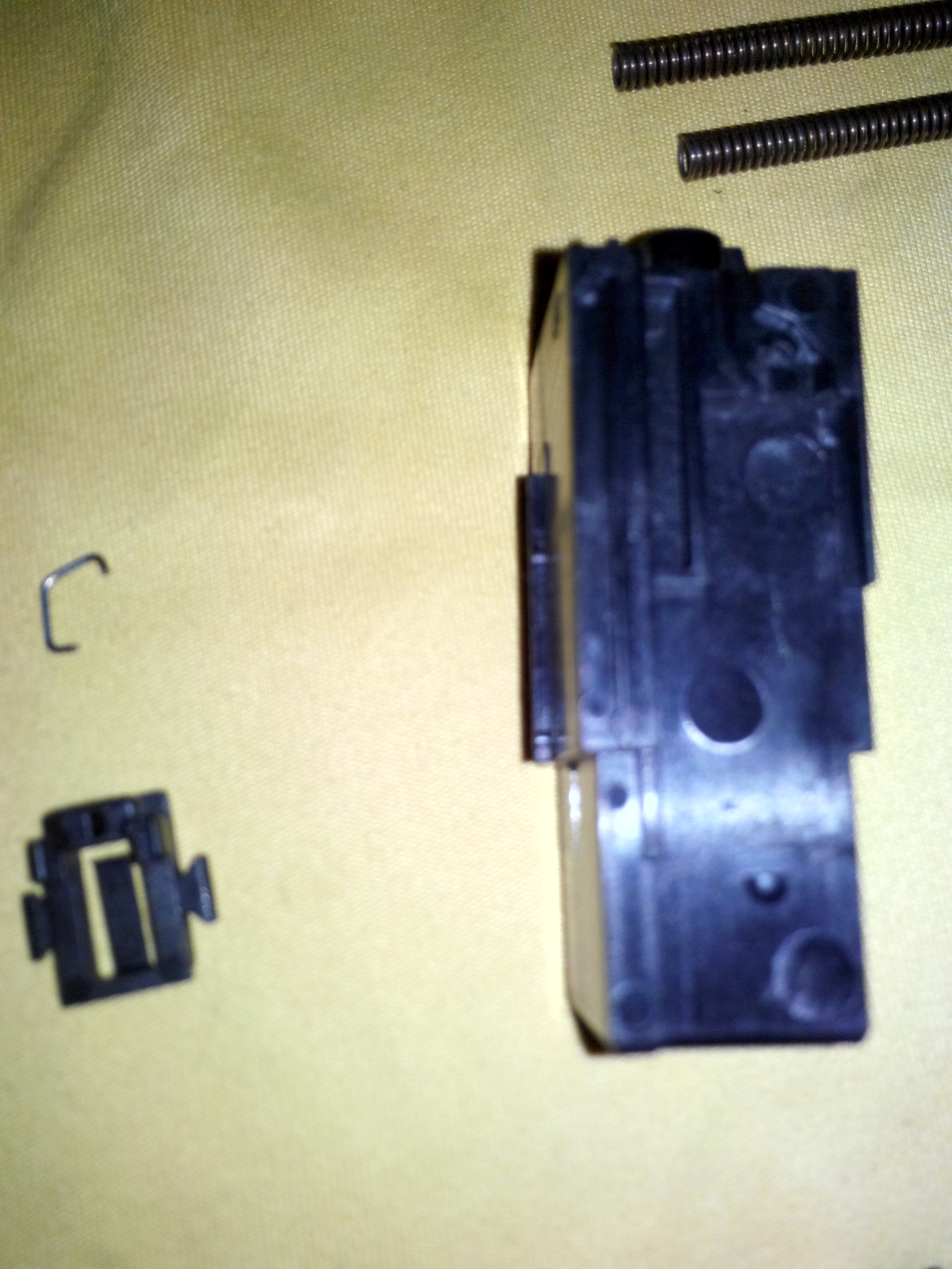

Umarım bu resim bi fikir verir

Dediğiniz şekilde yapmaya çalışıyorum ama o kadar küçük bir parçaki o yay elle tutmak mümkün olmuyor gerekli malzemelerimde yok beceremiyecem sanırım :( Birde Gri olan parça rezistans tuşuna ait. Bahsettiğiniz yay izlerinin aynısı siyah parçada da mevcut. Sizin dediğiniz gibi o küçük siyah parça nereye tutturulacak bir türlü çözemedim. Eğer pahalı bir parça değilse değiştirecem pahalıysa bu şekilde kullanmaya devam edecem sanırım.

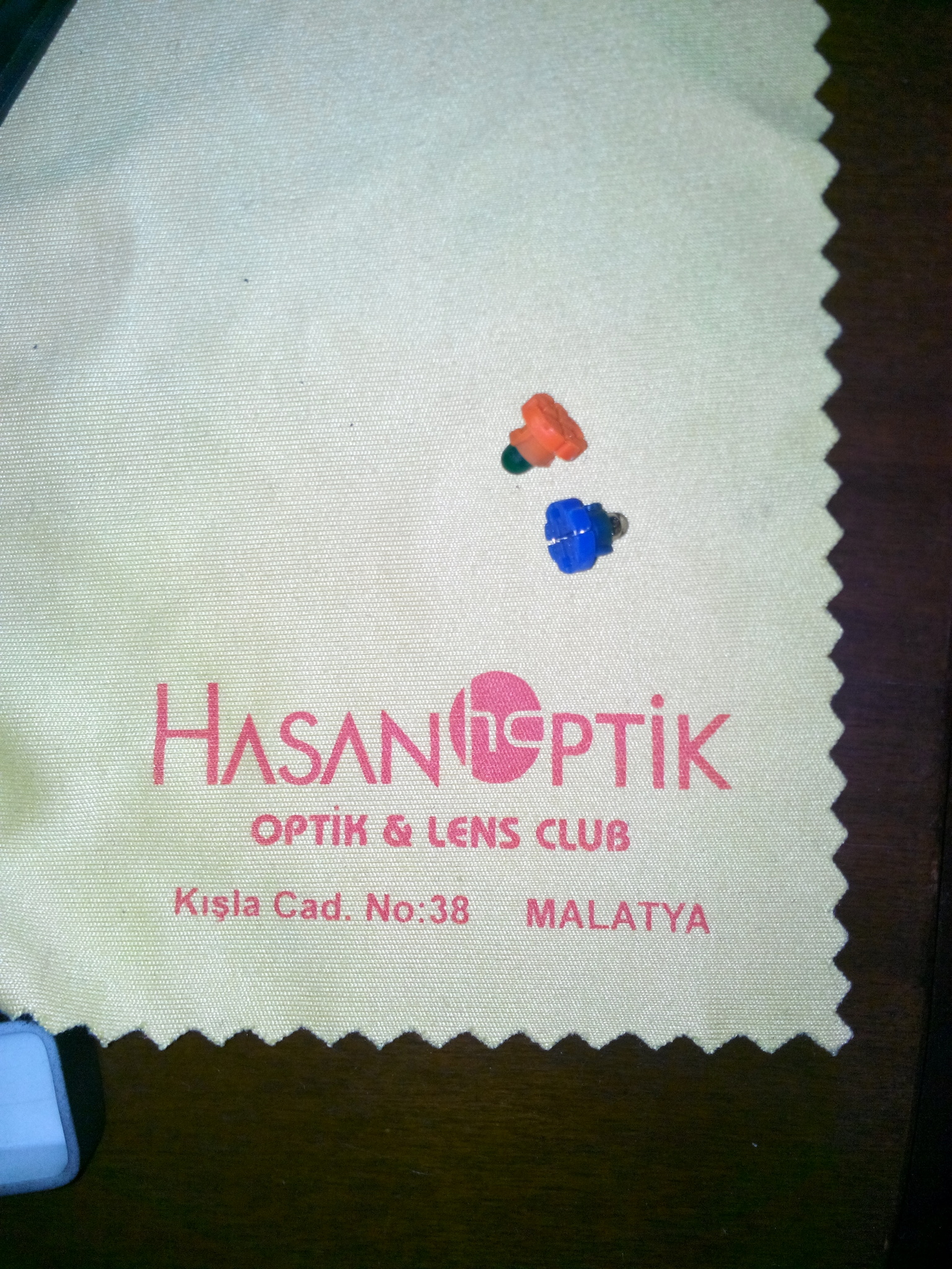

Ampüller telli değil abi klips şeklinde duya giriyorlar akşam fotosunu çekip yollarım
Mesaj Birleştirildi: Ağustos 06, 2014, 20:26:54
ampüller bu şekilde

 Ampuller benim telli dediklerimden olması lazım Selman, fotoğraftan öyle anlıyorum, o teller duyun dibine sarılıyor.
 Küçük yay telin iz yaptığı bir yerler var mı acaba parçalar üzerinde?
 Küçük siyah parçanın üzerindeki delik yay telin bir ayağına uygun mu?
