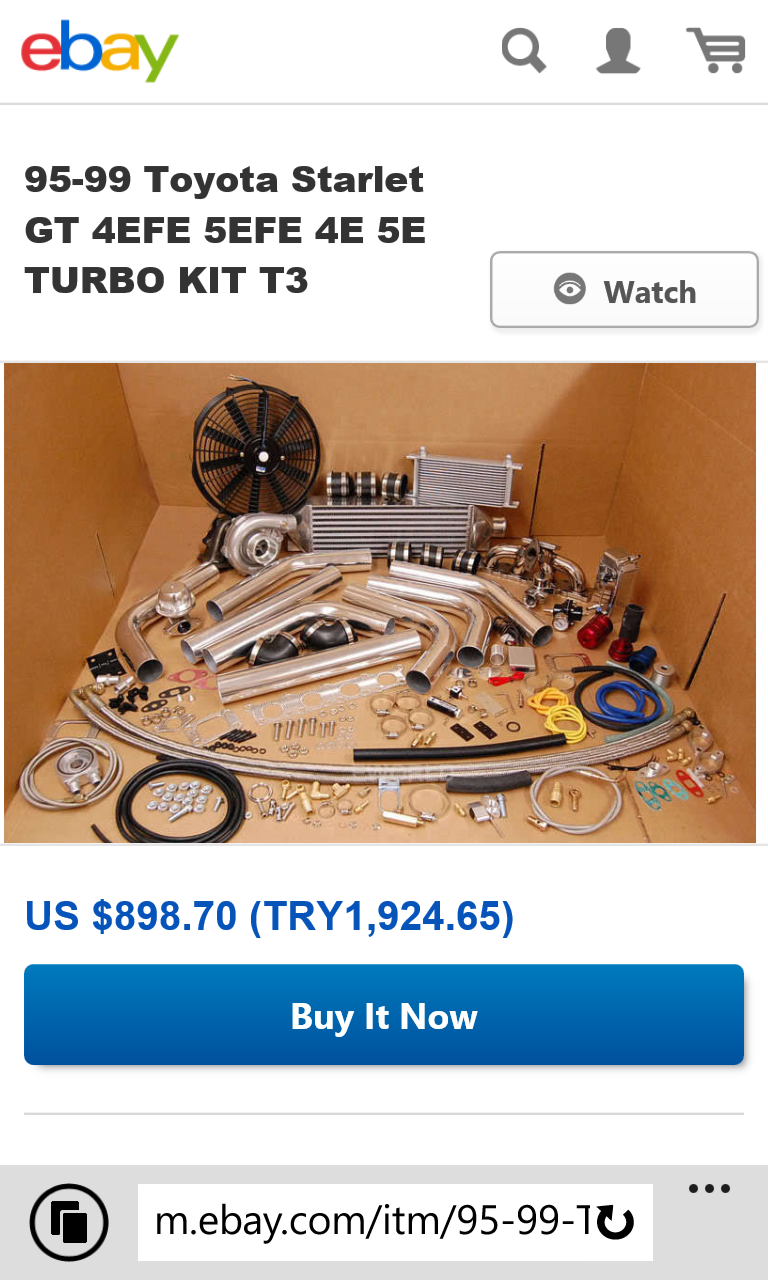

Turbo parçaları Kıbrıs varmış araştırdım ve alabileceğimiz fiyatlarda bulunurmuş araştırırken denk geldim aslında ebay da var komple kit 1800 dolar civarında onu ordan getirdik diyelim onu adapte edecek ustada çok iyi olması gerekir benim çevremde o kapasitede usta yok oda sorun komple motor bile buldum 2000 dolara japonyada  :alkis: :alkis: :alkis:

Yurt dışından motor getirmek imkansıza yakın, ebaydaki kitlerin gümrüğe takılma ihtimali yüksek ve orjinal parça değiller, kıbrıs işi en aklıma yatanı oradan da gelirken 30kg eşya sınırı var :( birde sakız adasında çok starlet glanza var ;)
Eğer bu konuda bir adım atacaksanız mutlaka haberim olsun (kıbrısa gitme, ebaydan sipariş getirme ;) ) büyük ihtimal olaya bende dahil olurum.

Mesaj Birleştirildi: Ağustos 02, 2014, 15:16:32
Buda ebay'daki turbo kiti  :saygi:
http://jdmenginesusa.com/engine_details/1857
Buda komple turbo motor
