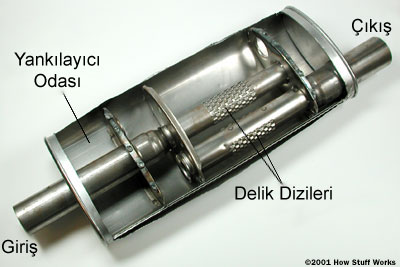

bildiğim kadarı ile katalizörün içinde taşa benzzer maddeler var egzoz gazındaki partikülleri yakalaması için , ve bu madde ısıya dayanıklı, ama susturucuda içinde genelde ucuzlarında cam elyafı olur ve bu çok yüksek ısıya dayanmaz , sanırım size takılan bu parçanın içindeki malzeme yanıp eriyor ve koku bırakıyor
katalizör şudur.
susturucu ise şöyle birşeydir ve ucuz olanlarda bu ssitem okadar iyi çalışmadığı için içine cam yünü koyarlar sesi kessin diye
