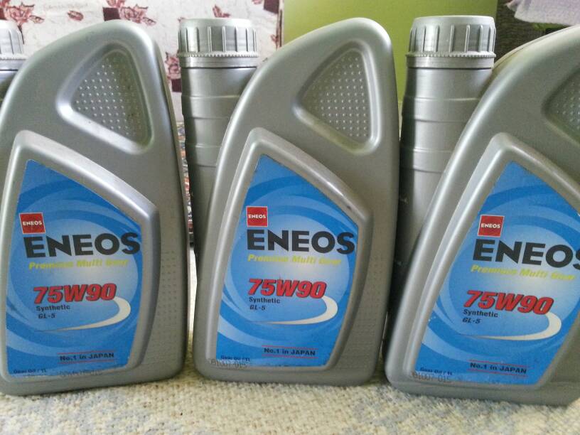

Arkadaslar  iyi günler.
97 Model  1.3 XE  efsaneye ustam 80/90 Şanzıman Yağı  koymuştu.  Biraz tartışma  yaptık.  Benim de içime sinmedi.  Gittim sanayiden Eneos un 75/90 Şanzıman Yağını aldım.  Sizce bu yağ nasıl? Orjinal japon yağı...

Gayet iyi bir yagdir, fiyati da diger bilindik markalara nazaran uygundur.
Aynen öyle.  15 liraya aldım bu yağın litresi..

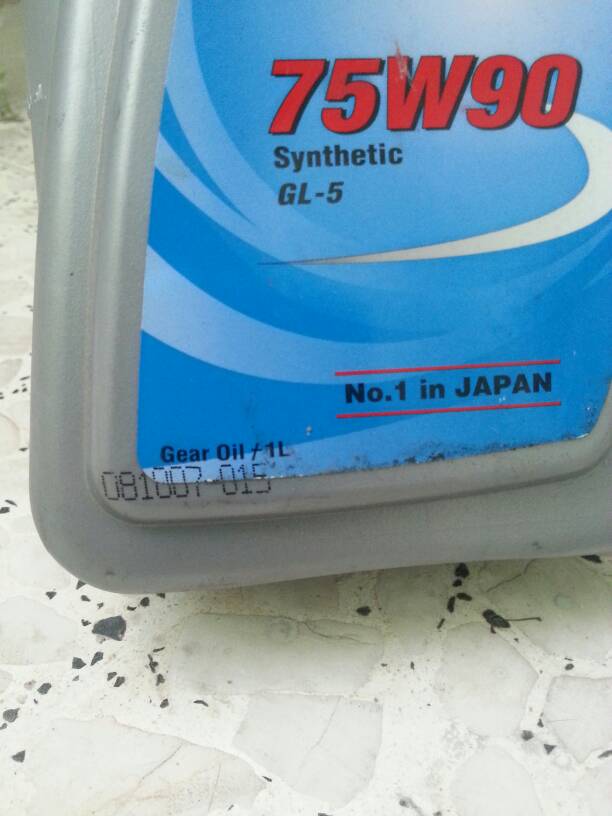

Cok cok iyi bir fiyata almissiniz,her ne kadar ulkemize gecen sene itibariyle giris yapmis olsa bile uretim tarihini kontrol ettiniz mi?
Bu yağa  yeniyim.  Ama şu rakamlardan bir şey anlamadım. Bu
