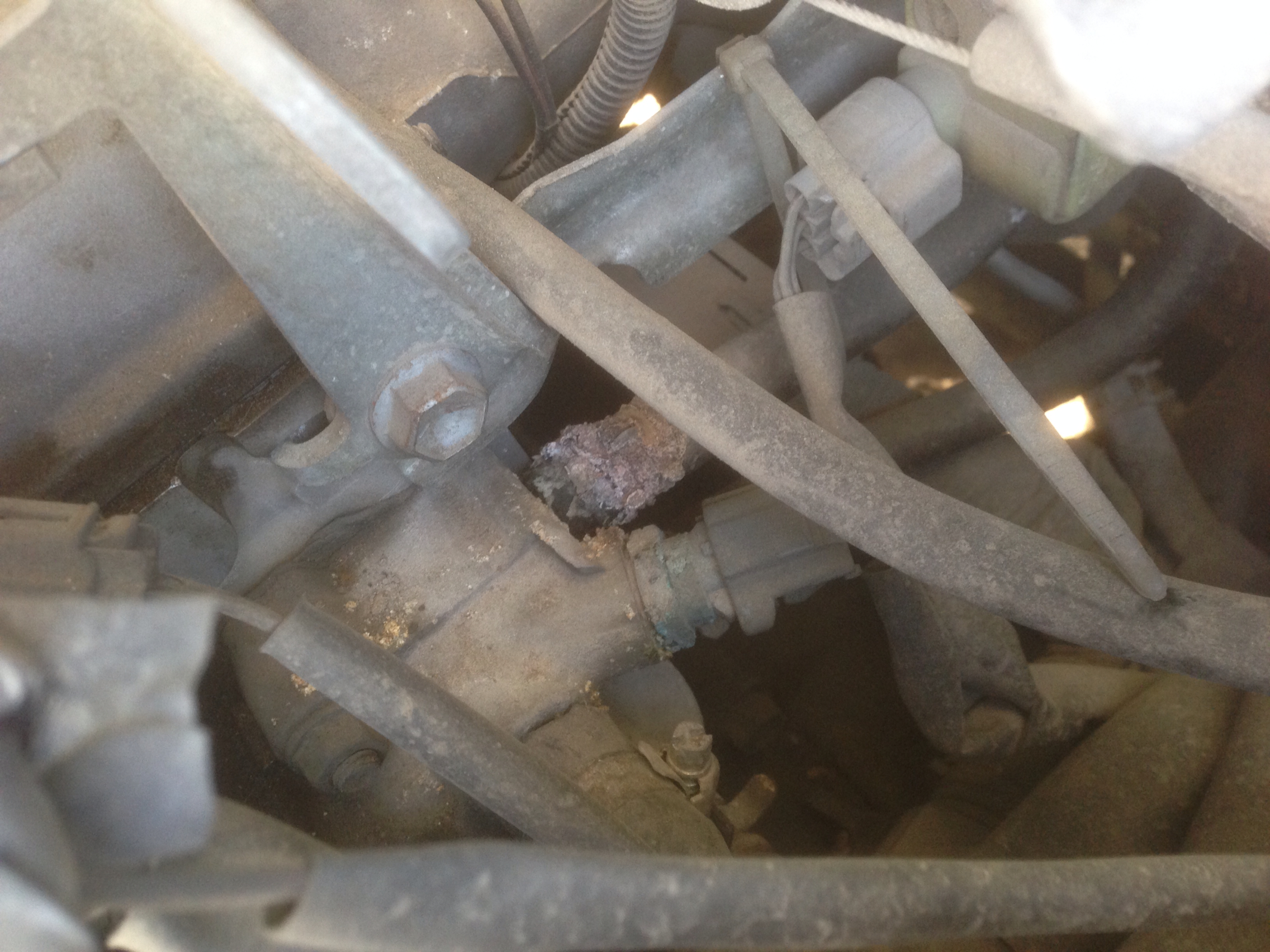

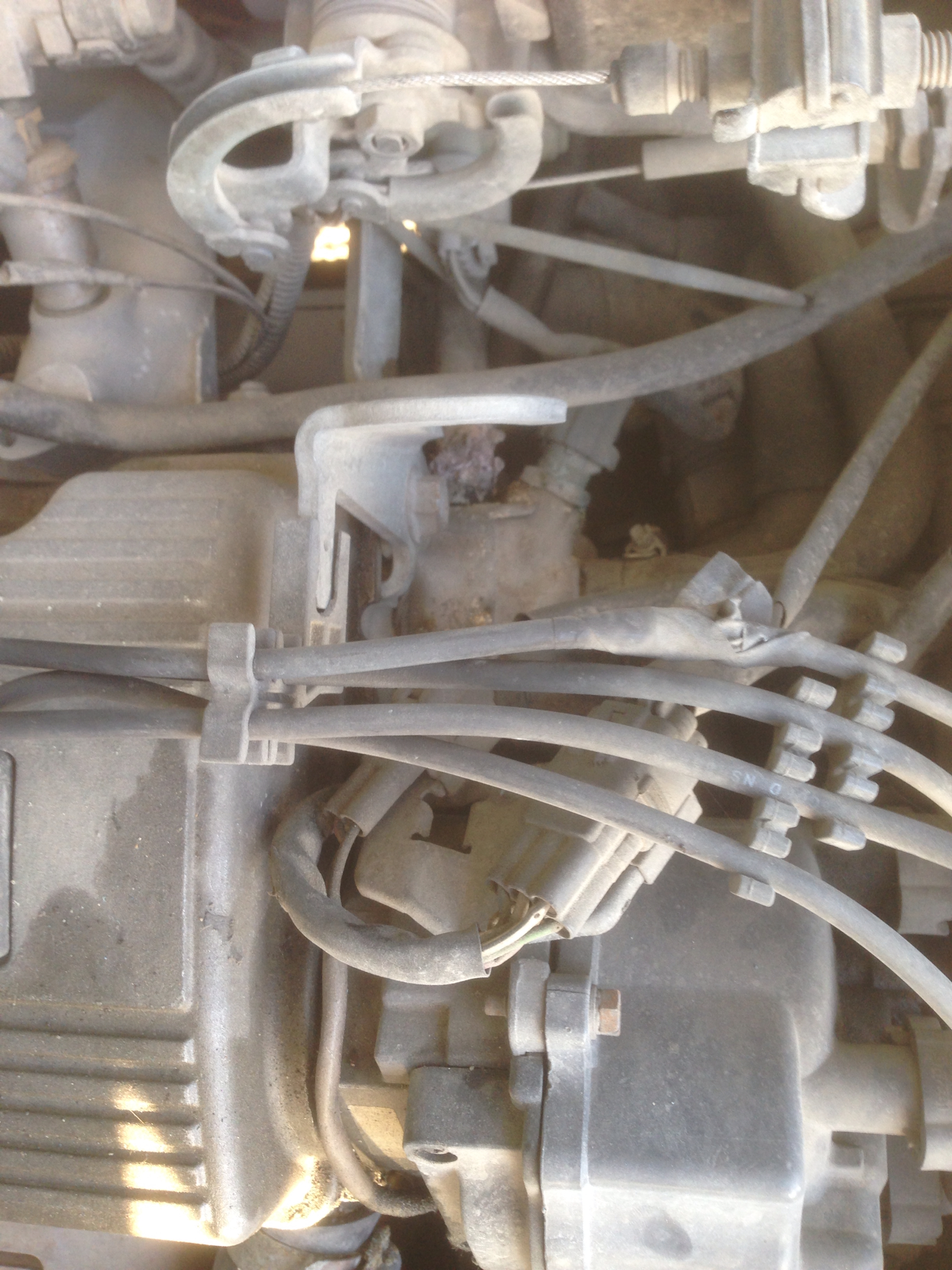

Herkese merhaba,
Dün arabanın yağını suyunu kontrol etmek için kaputu açtığım zaman motorun sağ tarafında bir yer dikkatimi çekti. Biraz oksitlenmiş gibi duruyor. Ne olduğunu bilmiyorum ama bir zararı olur mu onu da merak ediyorum : )

Hangi parça olduğunu görüntüden tam olarak çıkartamadım ancak 4WD pas sökücü yağ ile temizleyebilirsiniz.

Fatih bey, buji kablosunda ekmi var , yoksa sadece yırtıkmı var?

Tam olarak neresi olduğunu renkli olarak çizerseniz cevap vermek kolay olur. Oksitli kelepçenin bağlı olduğu yer termostat

Tam emin değilim ama şase bağlantı kablosuna benziyor elinizle oynatmayı deneyin belli olur
