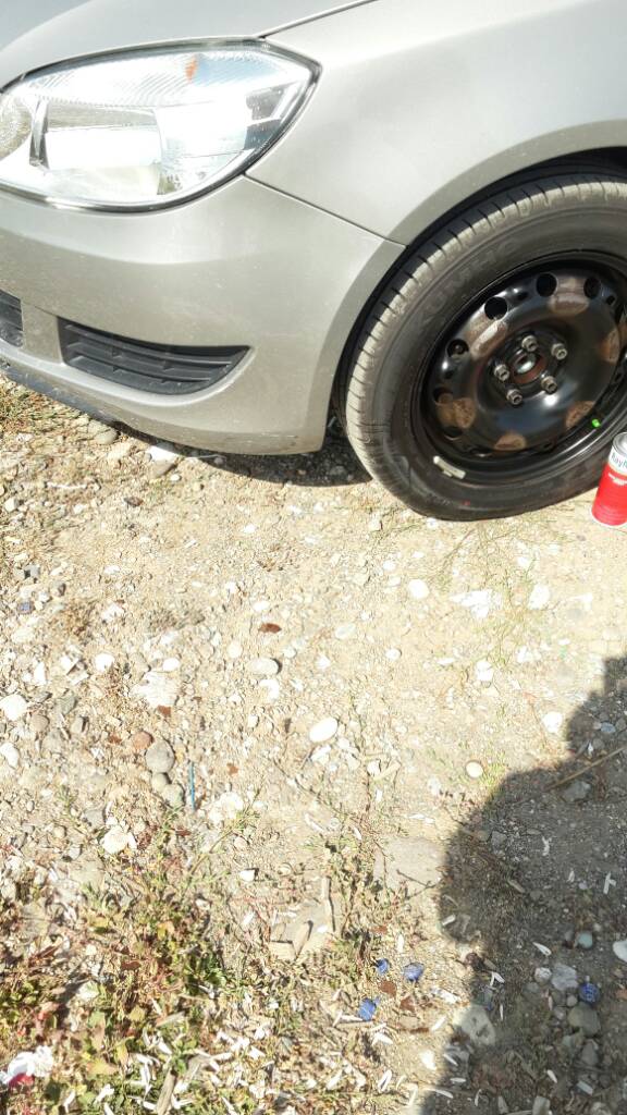

Bugün Ankaradan Ogün kardeşimle buluştuk ve sohbet arası biraz bakım yapalım dedik
Malum yaz tatilleri başladı.Yola çıkmadan önce arabanın bakımlarını yaptırdım.Sonra lastikleri Kumho kh31 192/55/15 ile değiştirdim ama jantlar berbattı.Kış boyunca dinlenen jantlar nem almış ve pas tutmuştu
Koçtaştan aldığımız pas sökücü ile önce janları güzelce temizledik.
Yumuşak bulaşık teli ile çözülen pasları temizledik ve tekrar pas sökücü sprey ile yıkadık.Kuruduktan sonra jantlatı toz ve yağdan temizleyip sprey boya ya geçtik
Sprey boya sandığımıdan güzel sonuç verdi ve bu kışa kadar jantları kullanmaya devam kararı verdim.Kışa girerken araç alaşım jant işine bakarım.
Maliyet
Pas söküc sprey 33 tl
Sprey boya         16tl
Bulaşık teli            2 Tl
Bulaşık fırçası        2Tl
 Toplam            53 Tl
Srey boya ve pas sökücü daha 5 arabada kullanılır galiba :)
Bulaşık fırçasını galiba sonuç alamazsak birbirimize fırça çekeriz diye aldık çünkü kullanmadık  :rofl: :rofl: :rofl: :rofl:

Bence güzel oldu ama dahaki sefere önce ince zımpara ile korozyonu temizleriz sonra balata spreyi ile temizleyip boyayı atarsak daha da güzel olur

dedigin gibi yaparız abi tekrarında eger olursa gerçekten.ben senin araban oldugu için güvenemedim haliyle ama zımpara ilede çizmeden yaparım yani onu gördüm.vakitte sınırlıydı zaten.daha götürür o jantlar anlıcagın bence

Aynisin bende yapmiştin kapaklari söküp boyadim ama pas sökücü sıkmamiştım kapaklari taktiysaniz eğer kenarlari çiziyor oradaki boyalar yine atiyor birde galiba boya siyah mat parlakti benimki daha güzel durmuştu çoğu arkadaşim apaçimisin şahin mi bu dese bile :D

bu direk siyah sadece. :) matla arasında gittik geldik ama bunu aldık.pasları sökmeden boyamıyalım dedik.bidaha olursa zaten daha iyi kazıcaz ;)

Bijonları da boyadınız mı ?
