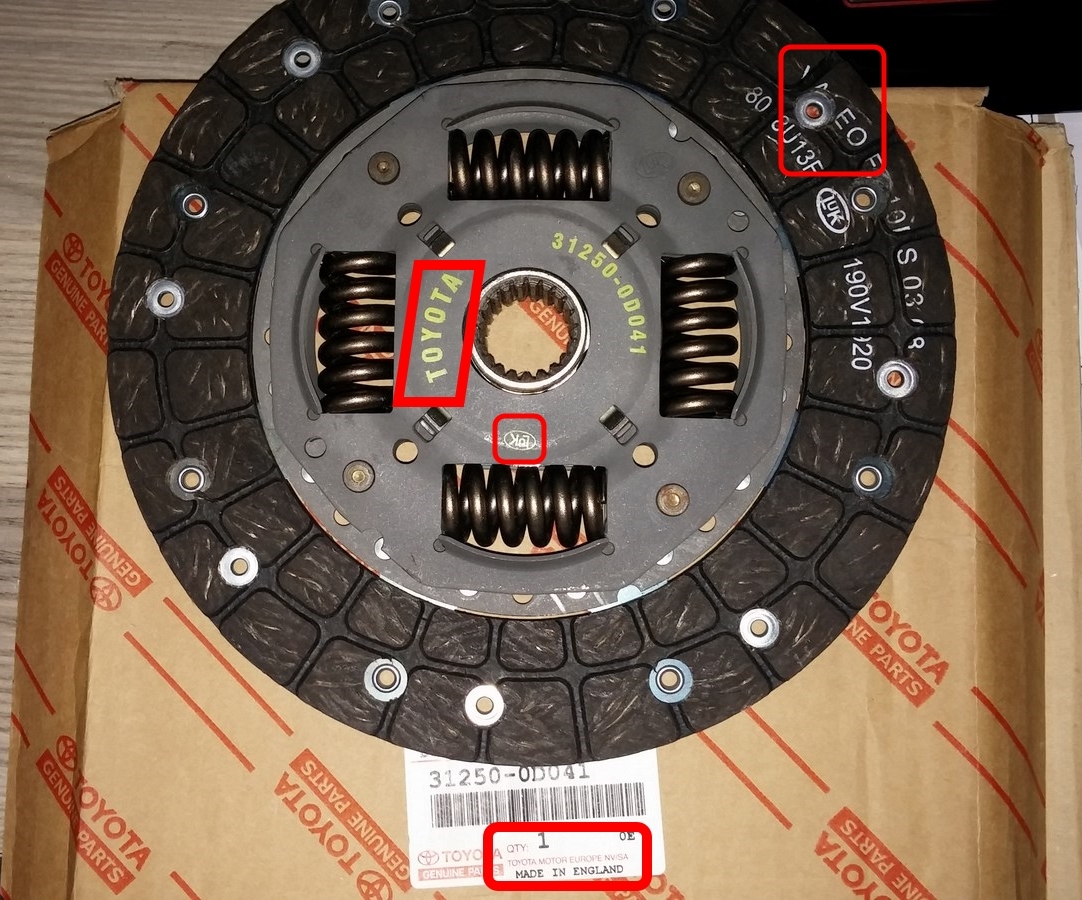

Ufukcun valeo nun hangısı oem dır bılmem ama oncekı hb corolla babamın avensıste. Baskı balata valeo cıktı.Bız aısın ıle degısmıstık Hatta aısın o zaman baskı balataların bazı serılerınde sorun vardı dıye hatırlıyorum.2010-2011 olması lazım.Ingıltere montajı oldukları ıcınmı acaba.
Sımdı bu verso dada valeo cıkar herhalde
Ynt: DEBRİYAJ BALATASI DEĞİŞTİRME
« Yanıtla #8 : Temmuz 02, 2014, 18:27:16 »
Aynen doğru tahmin tuncay abi, Fabrikasyon montajda "Made in France" Valeo kullanılıyor ama piyasadaki rengarenk kutu Valeo'lar ile alakaları yok, OEM Toyota kutulu Valeo'da var ama aşağıdaki fotoğrafı incelemeniz gerekli :)
