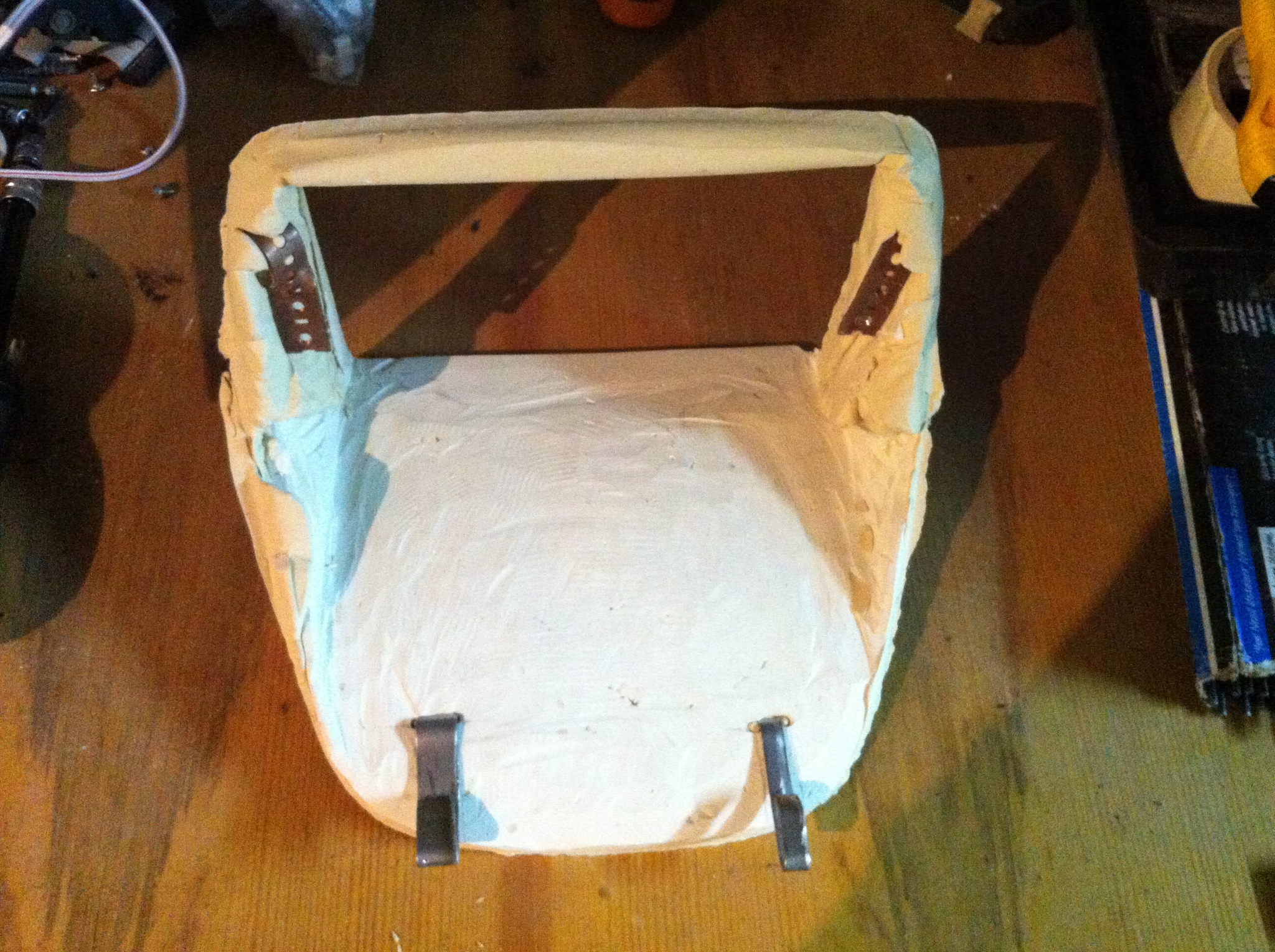

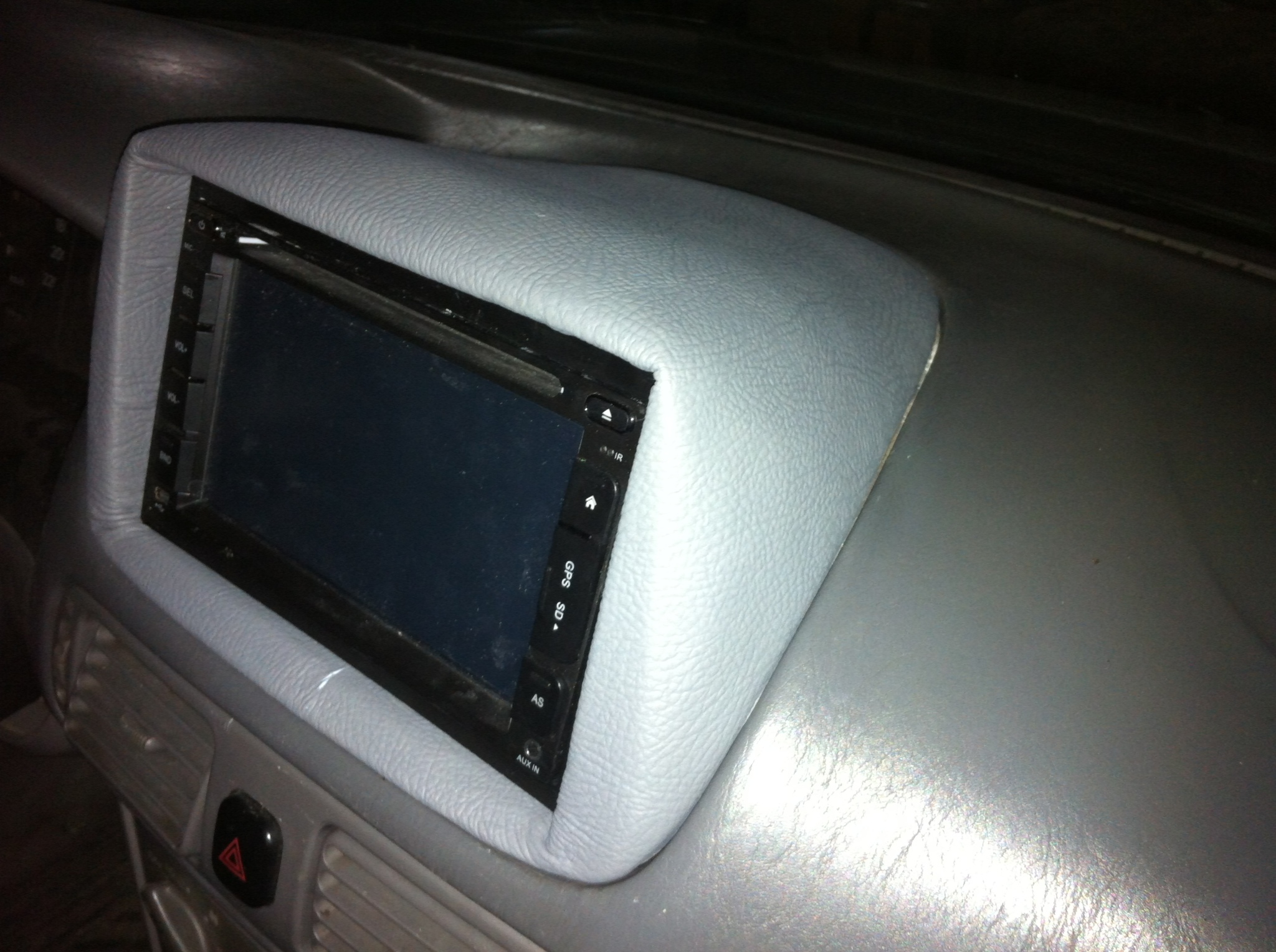

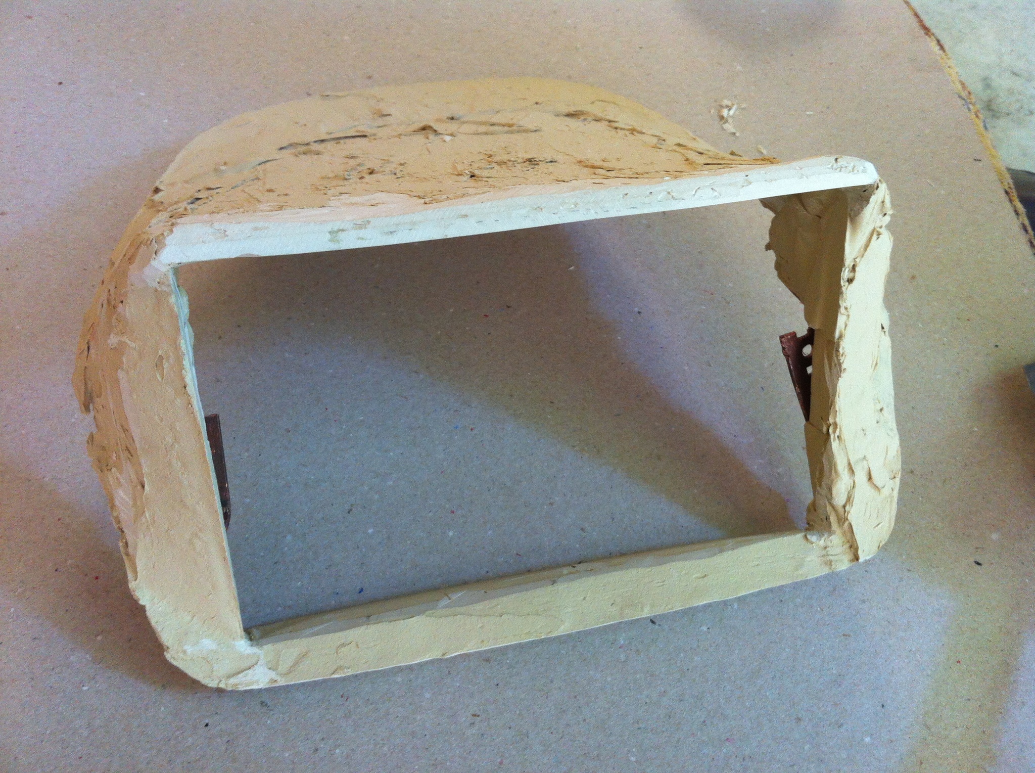

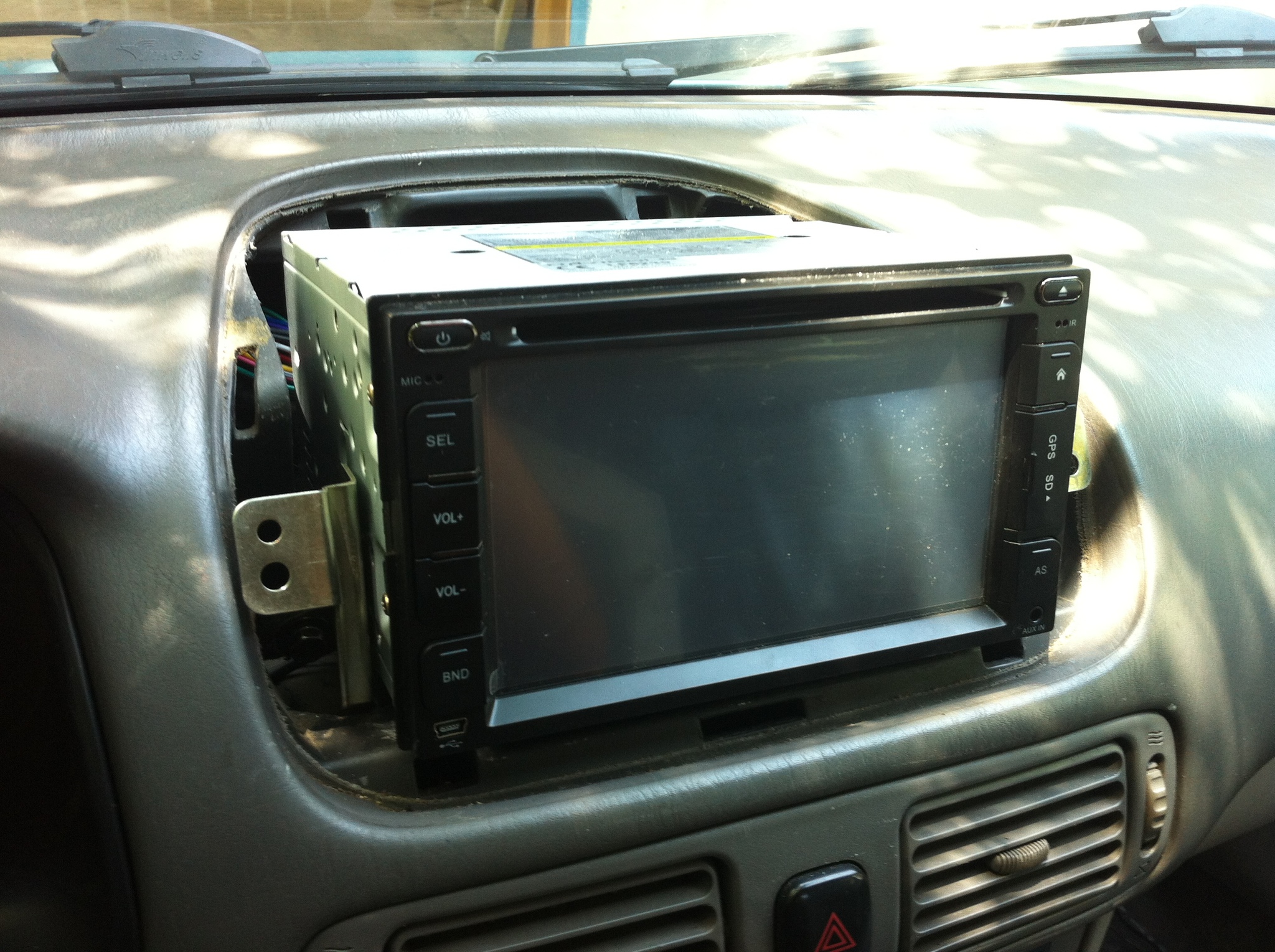

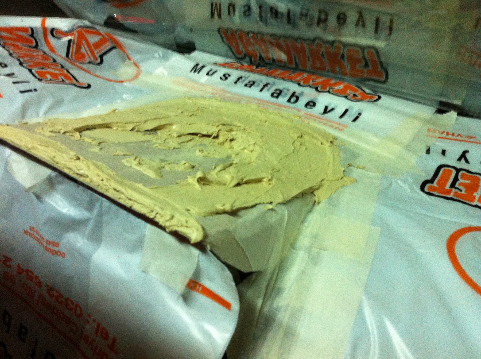

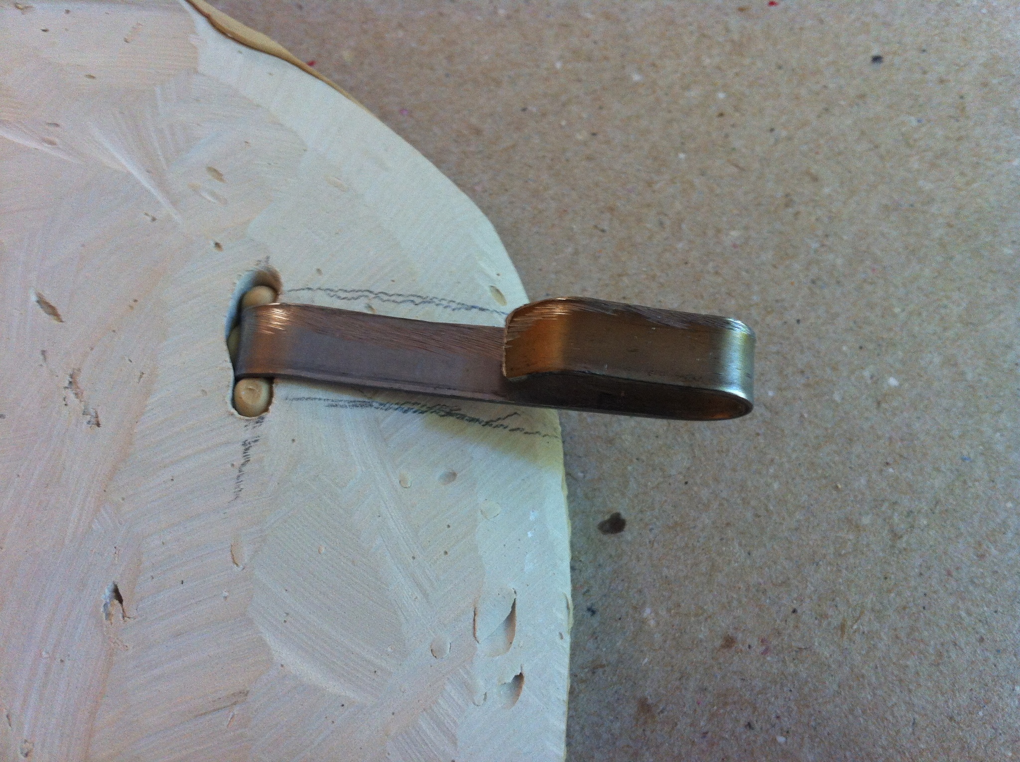

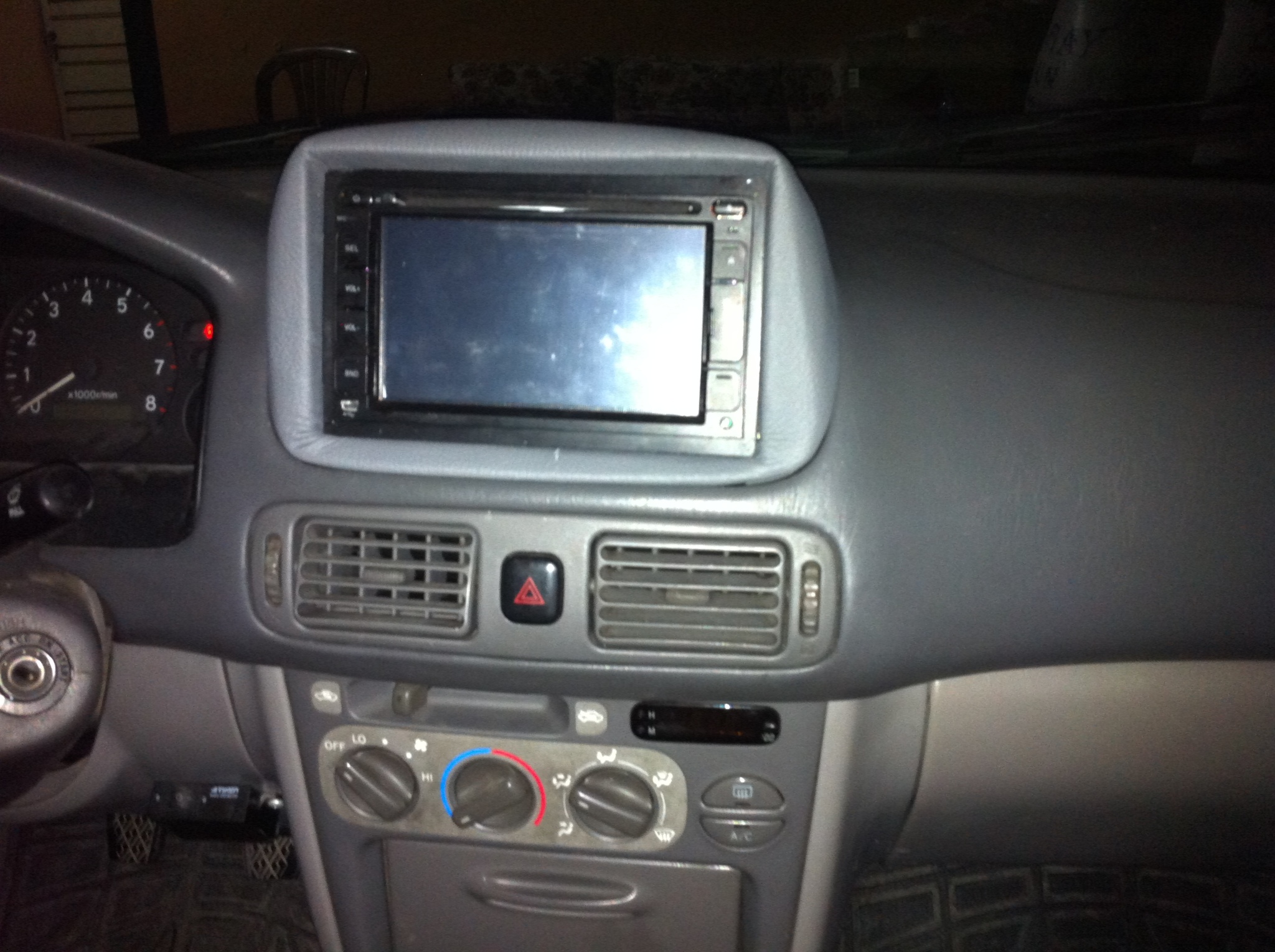

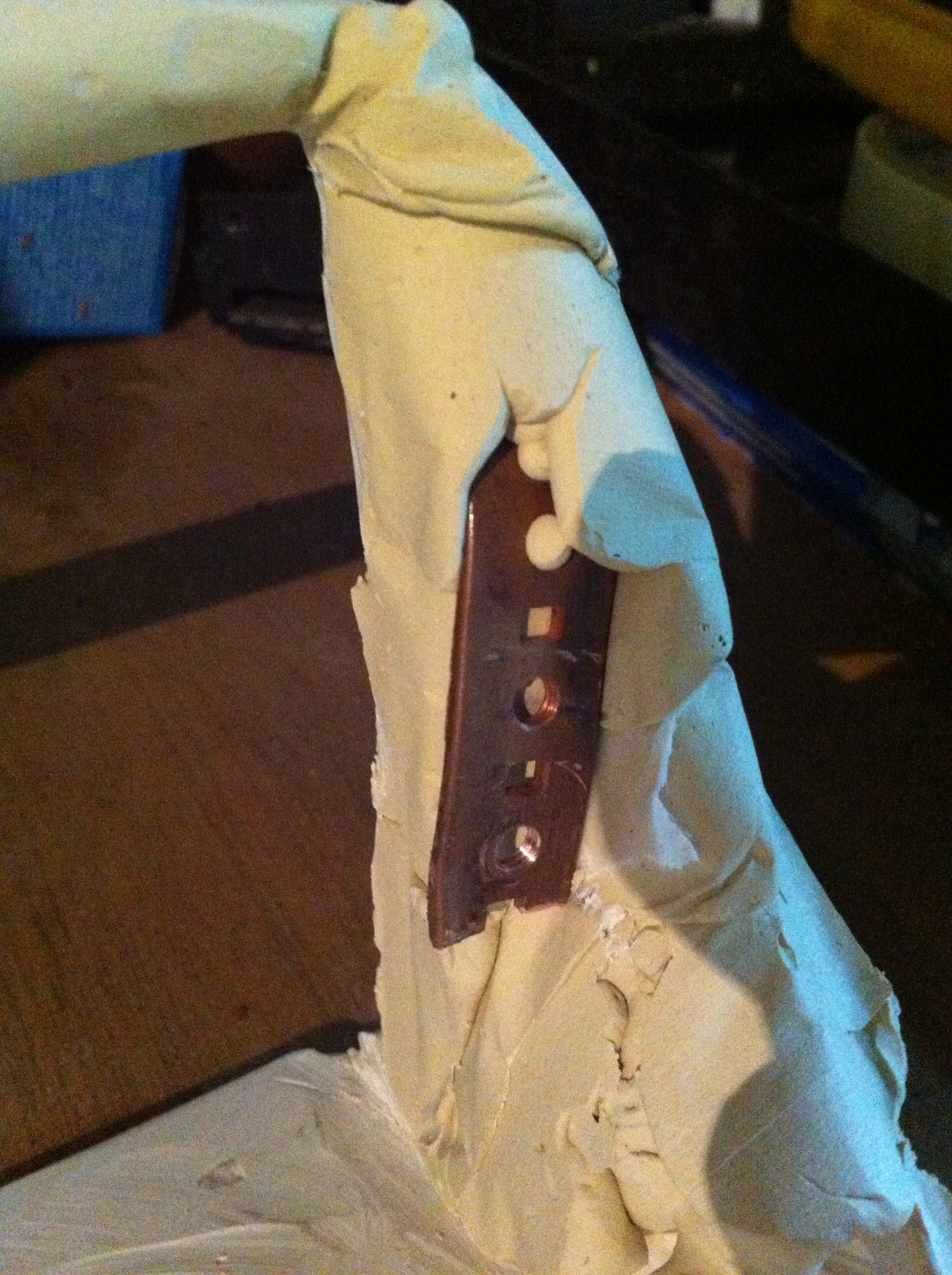

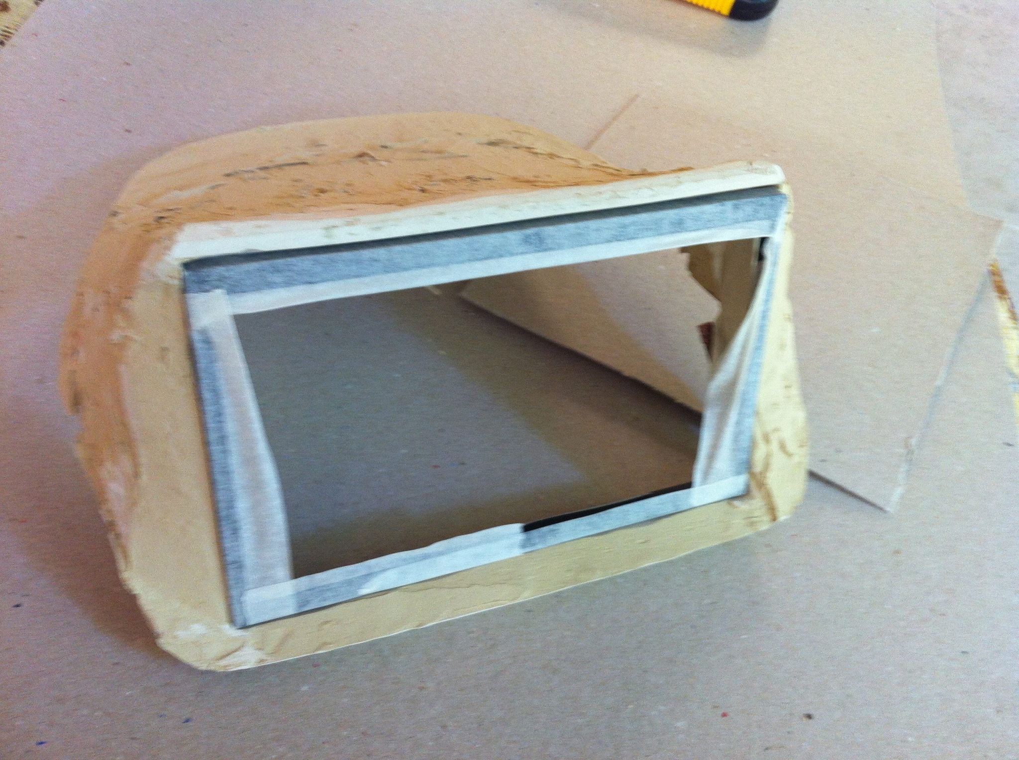

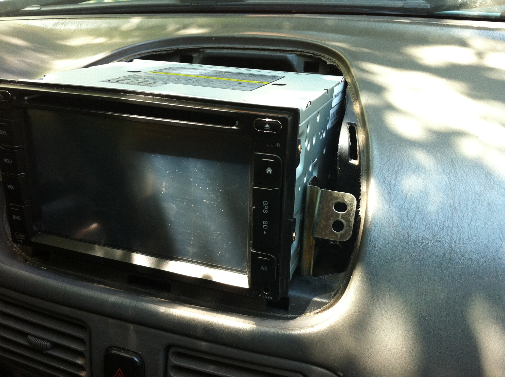

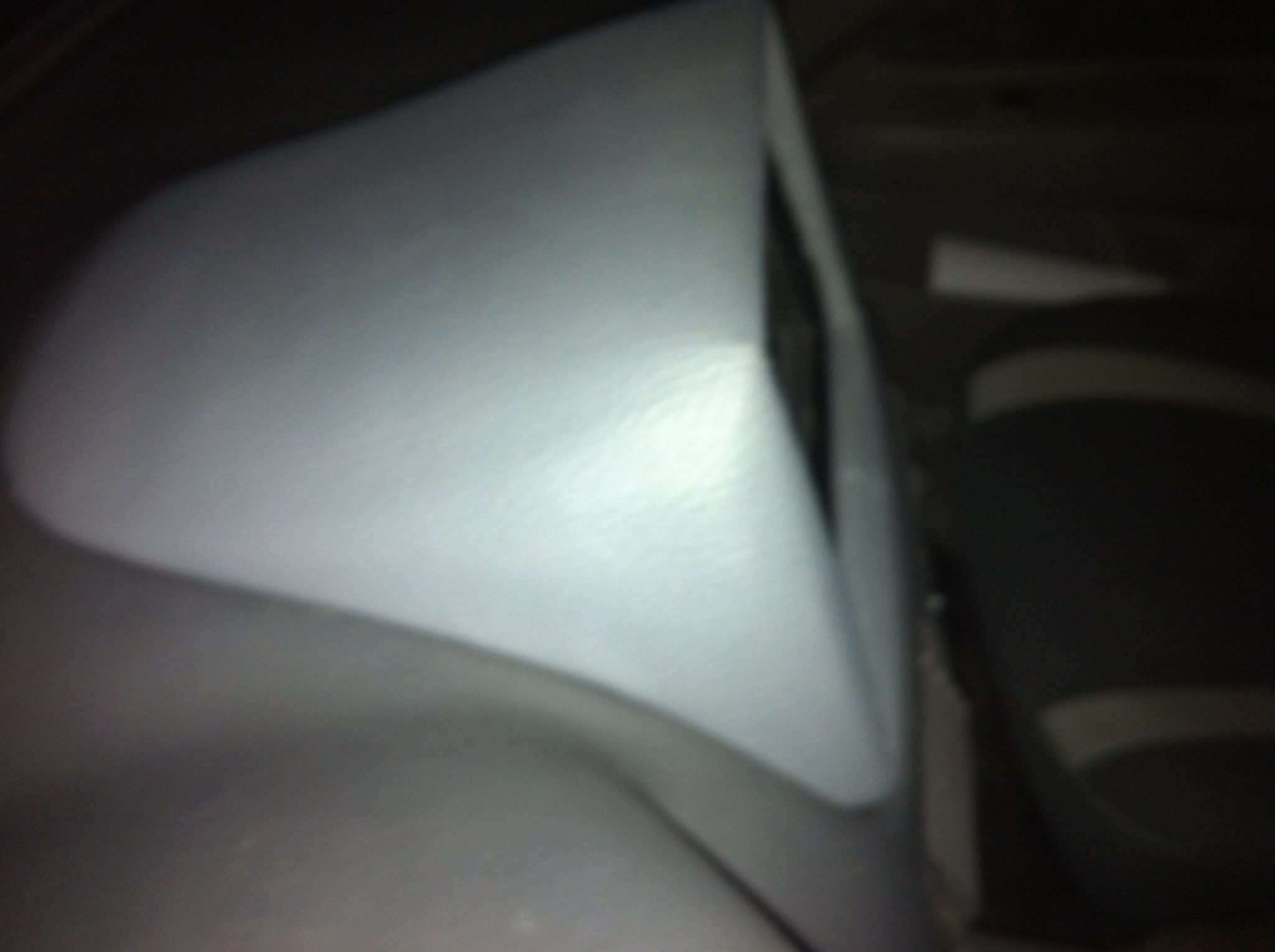

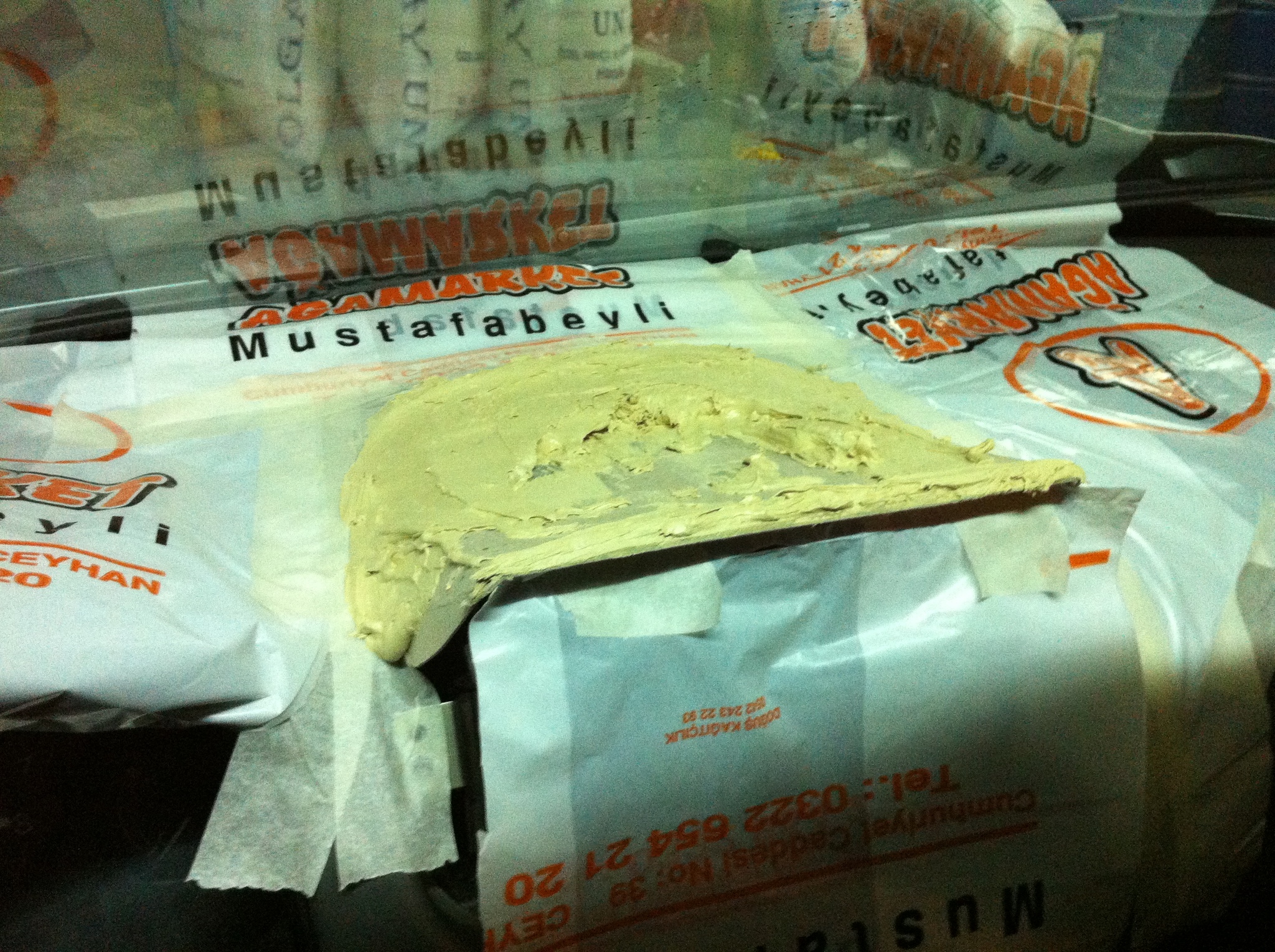

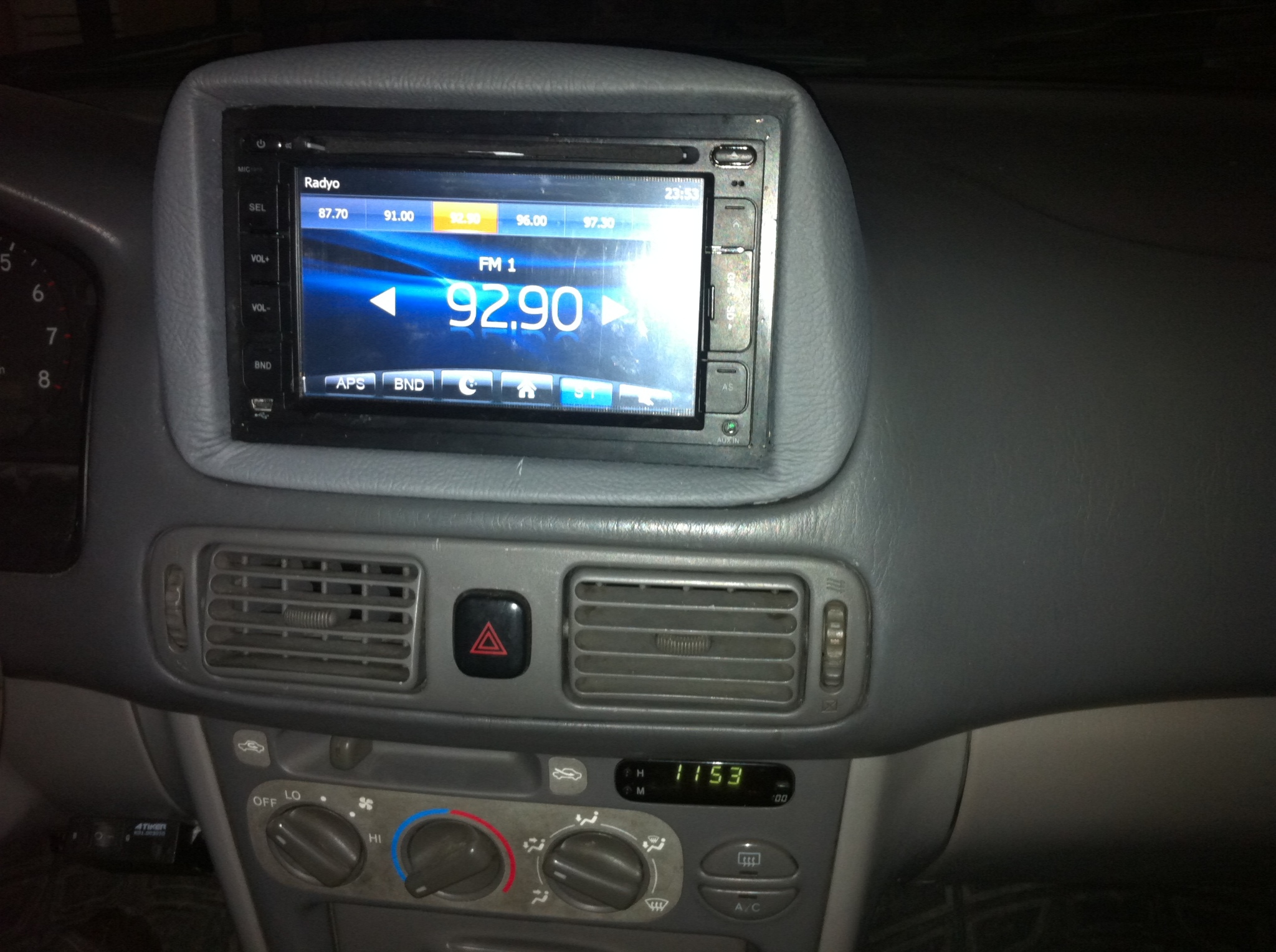

Merhaba arkadaşlar 99 corolla aracıma double teyp taktıracaktım fakat herkes aşağıdaki kutuya takılabilir yukarıya olmaz biz yapamayız gibi şeyler söyledi. Orjinal çerçevesini çok aradım ama bulamadım benim istediğim gibi yukarıya takan birilerinide bulamadım sadece bir forum sitesinde bunu tartıştıklarını gördüm ama ordada yapmamışlar yurtdışında yapan birisinin fotoğraflarını paylaşmışlar bende ordaki fotoğraflardan yola çıkarak kendi aracıma "çelik macun" denilen bir malzeme kullanarak teyp için çerçeve yaptım. Yapım aşamasının fotoğrafları aşağıda yapmak isteyipte benim gibi yaptıramayan ve aşağıdaki kutu yerine yukarıya takmak isteyen arkadaşlara bir fikir vermek istedim yapımıyla ilgilide her konuda yardımcı olabilirim.

helal olsun guzel calısma :alkis:

Ufuk ellerine sağlık güzel düşünce olmuş. Yalnız kaplamadan önce güzel bir zımpara yapıp da karbon kaplama yapsaydın yada torpido renginde kaplasaydın daha iyi olurdu diye düşünüyorum.

Elinize emeğinize sağlık gerçekten çok güzel ve yaratıcı bir çalışma olmuş.Projeyi gerçekleştirmek isteyen yada daha değişik projeler yapmak isteyen arkadaşlara sağlam bir kaynak yaratmışsınız.
Teşekkür ederim aslında kaplamadan önce spiral ile çok güzel ve pürüzsüz bir şekilde zımparaladım fakat üzerinde hava kabarcıklarından kaynaklanan minik minik birkaç delik vardı karbon kaplayınca hepsi belli olur dediler bende bu yüzden deri kapladım, derinin renginide çok aradım ancak bu kadar yakın tonda bulabildim.

buram buram emek, kabiliyet ve parlak fikir kokuyor.ellerinize sağlık.

Elinize saglik, E11 icin double din plate OEM olarak geliyor, benimle irtibat kursaydiniz yardimci olabilirdim.
  Bilseydim sizinle görüşürdüm çünkü bunu yapmak için saatlerce uğraştık :D sizdeki parça fiyat olarak ne kadar peki ?
