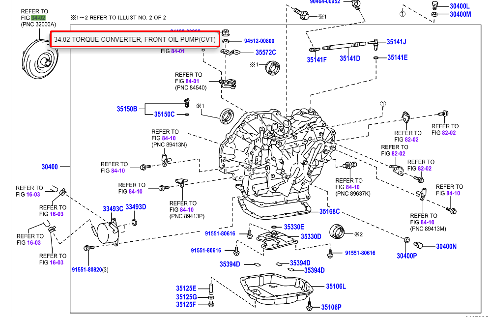

Multidrive S (CVT) şanzımanda tamamı dökülmüyor Atilla amca, 7 litre kapasitesi olan şanzımanda maksimum yarısını alabiliyoruz tapadan.
Ufuk neden dökülmüyor acaba? tork konvertörü olmadığına göre yağ acaba nerede hapis kalıyor? aydınlatırsan sevinirim.
Ynt: Otomatik Şanzıman Yağı Değişimi
« Yanıtla #137 : Ekim 13, 2018, 20:08:41 »
Bizim CVT-F şanzımanlarda tork konvertör var Atilla amca, yaklaşık iki litre civarını tork konvertör içerisinde kaldığını, bir buçuk, iki litre civarının da selenoidler, kumanda grubu ve şanzıman içerisinde kaldığını düşünüyorum.

CVT sanzumanda yag filtresi varmi, degismesi gerekiyormu, yag degisimi sirasinda conta filtre vs vs ne degisiyor.
