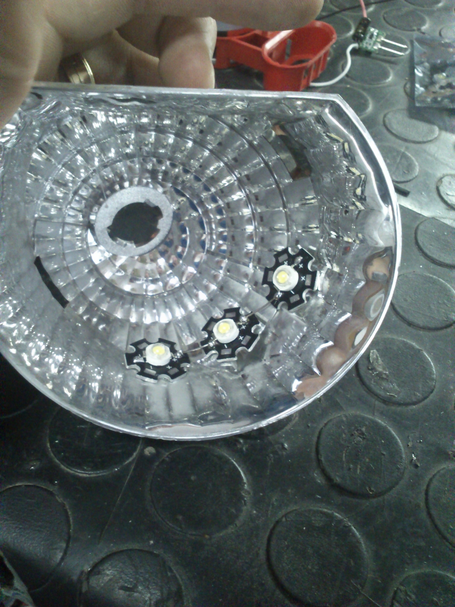

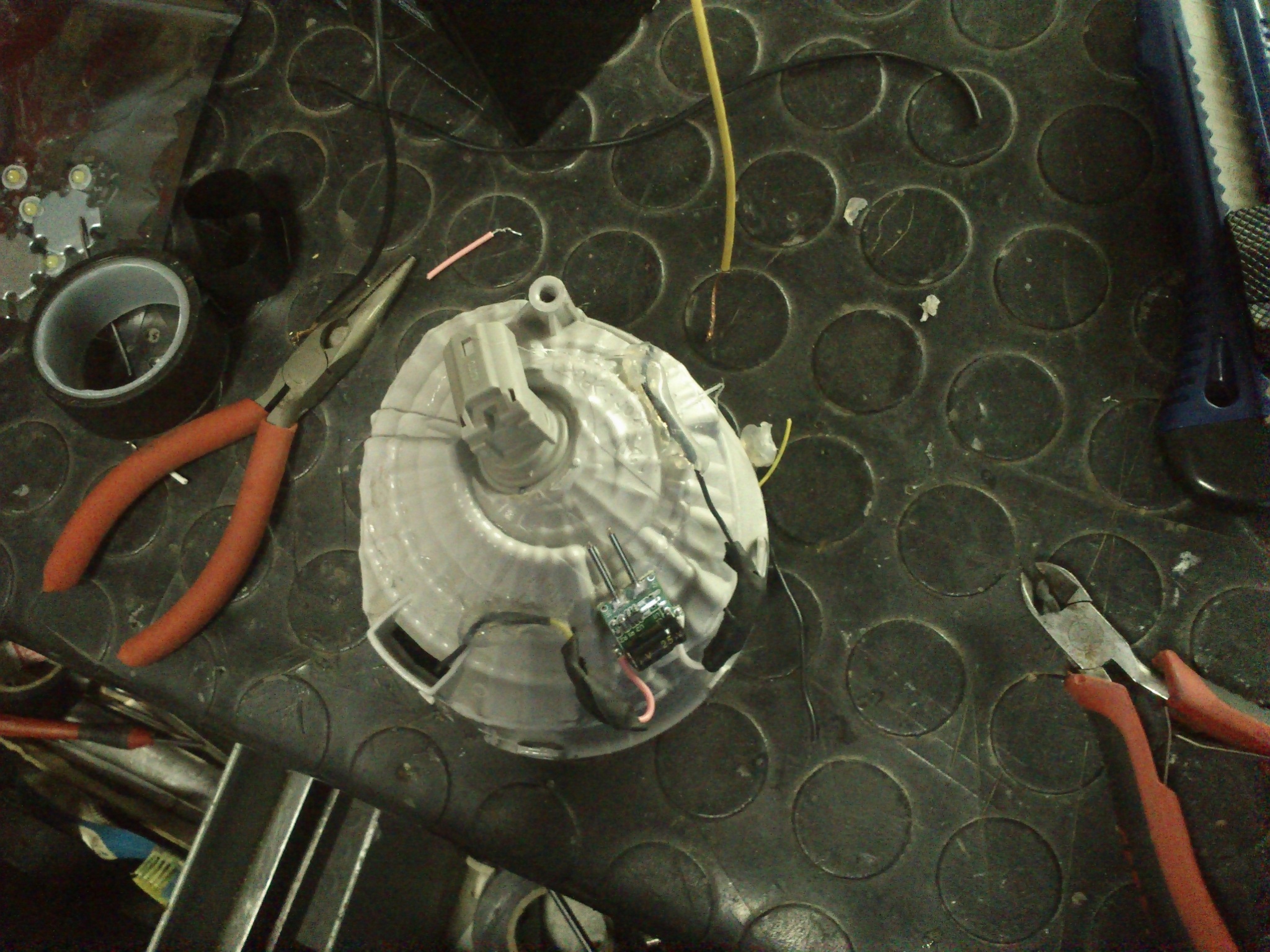

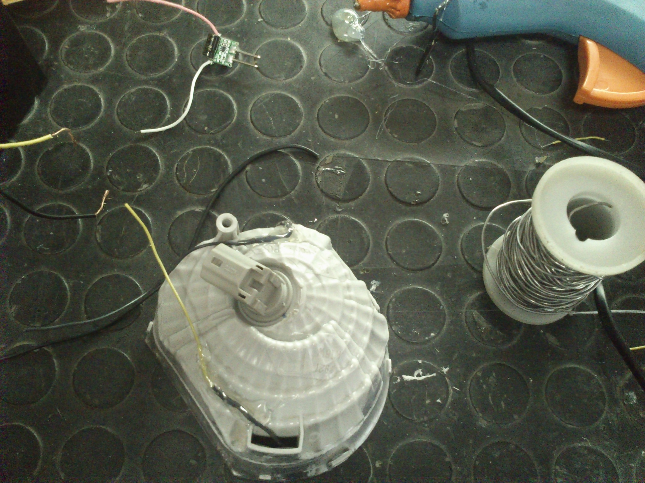

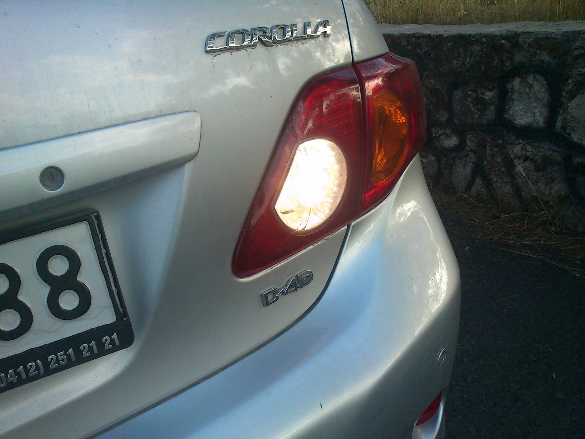

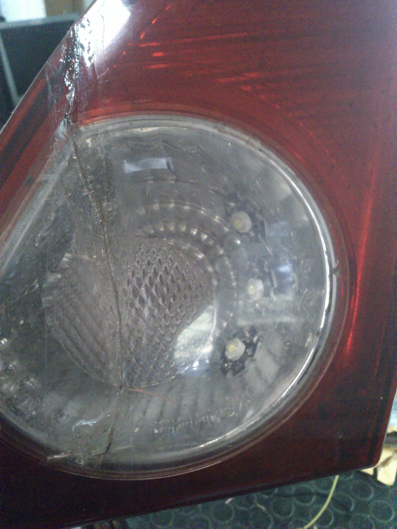

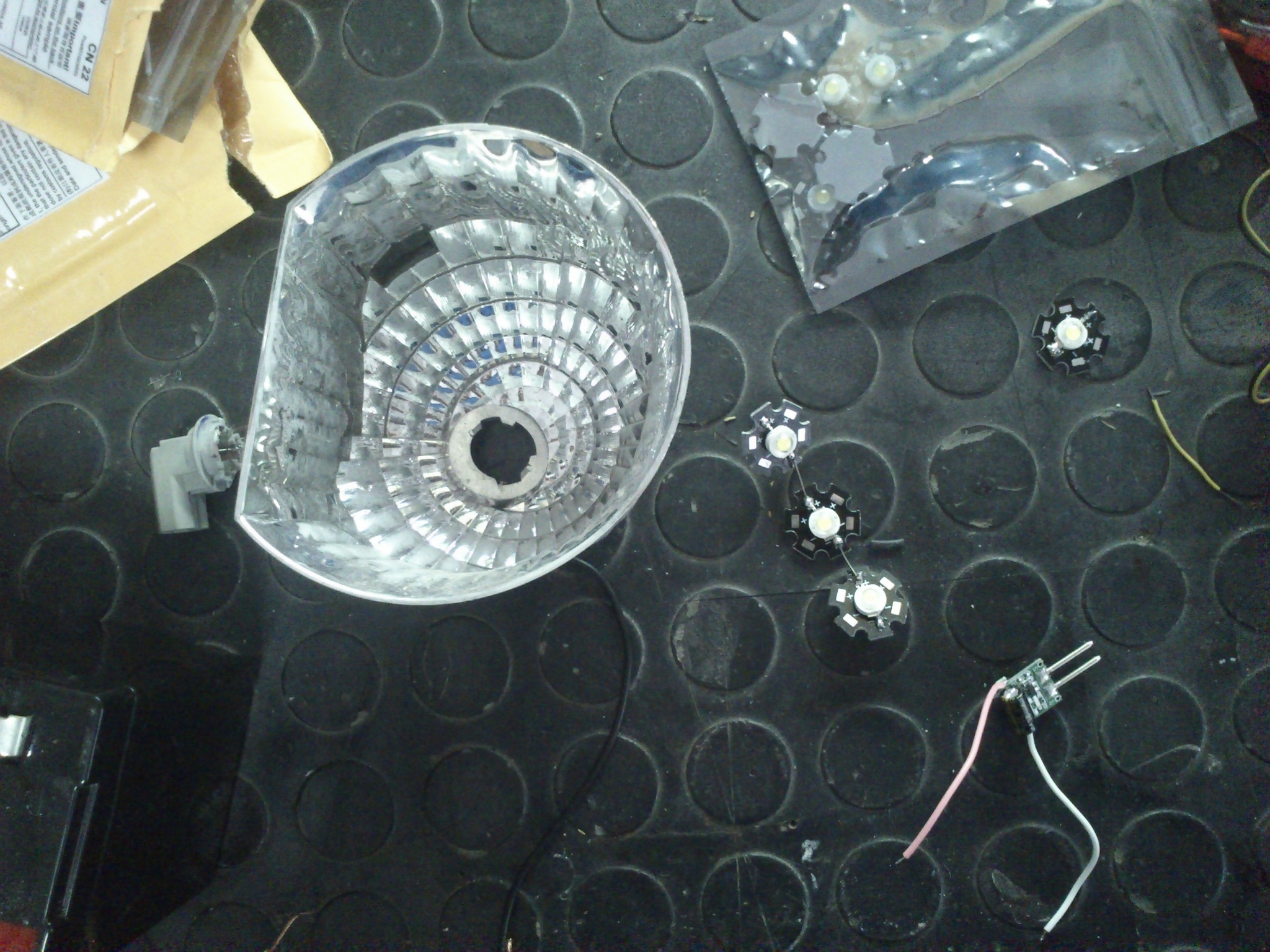

Merhabalar, geceleri kör aydınlatan geri vites lambası için led çalışması yaptım ve sizlerle paylaşmak istedim. Resimlerde göreceğiniz gibi 3 Adet power led ve sürücü devresi 3w'lık ek bir aydınlatma sağladım.
Not:
Ana parçanın sökülmesi için somun'u çıkardıktan sonra plastik geçirmeden kurtarırken dıştan ve içten destekli yapınız yoksa ana parça kırlacak gibi oluyor.
Maliyetler:
3 power led                 = 1 TL
1 Adet sürücü devresi = 6 TL

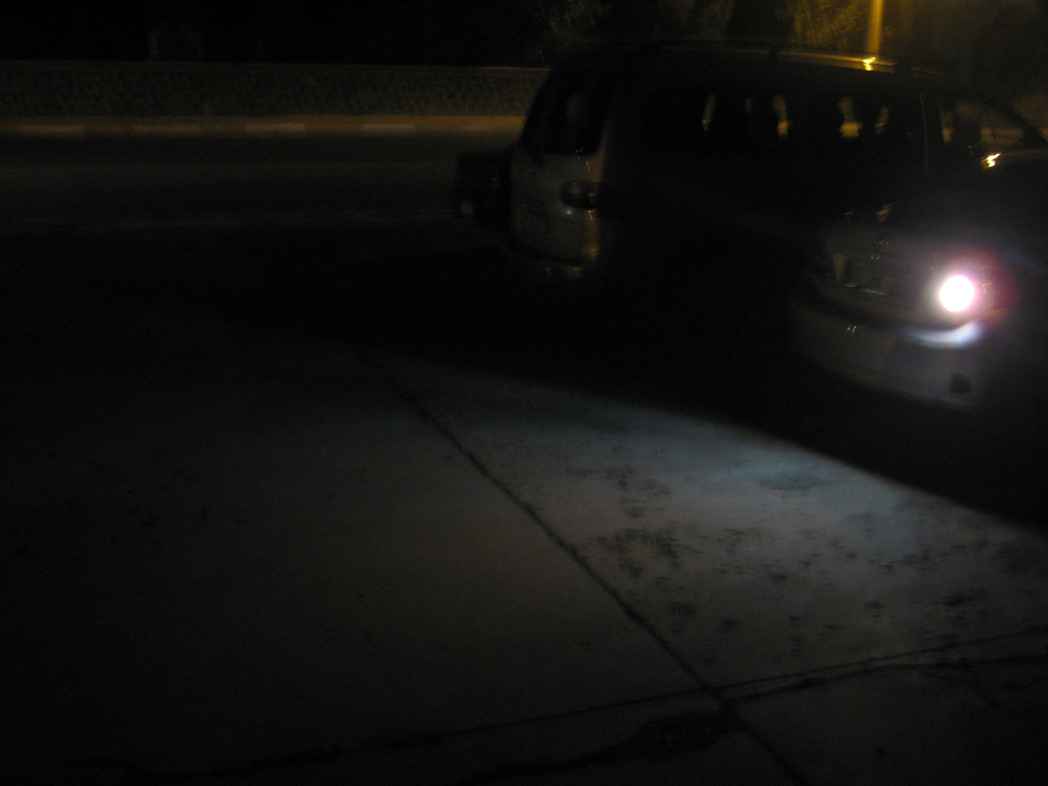

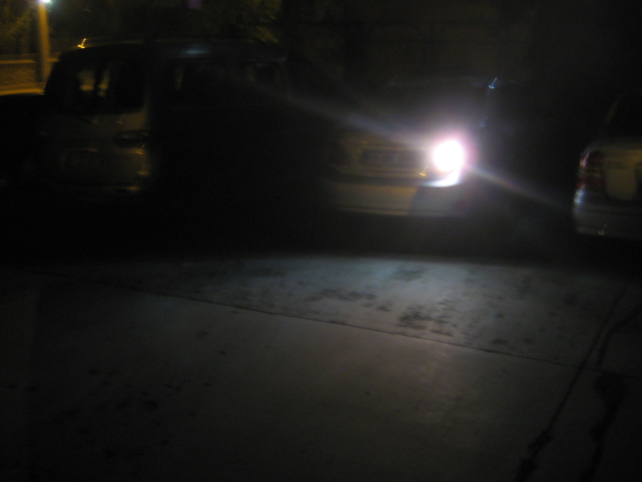

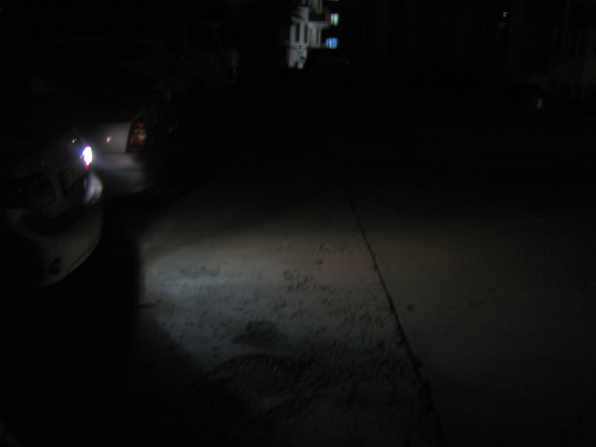

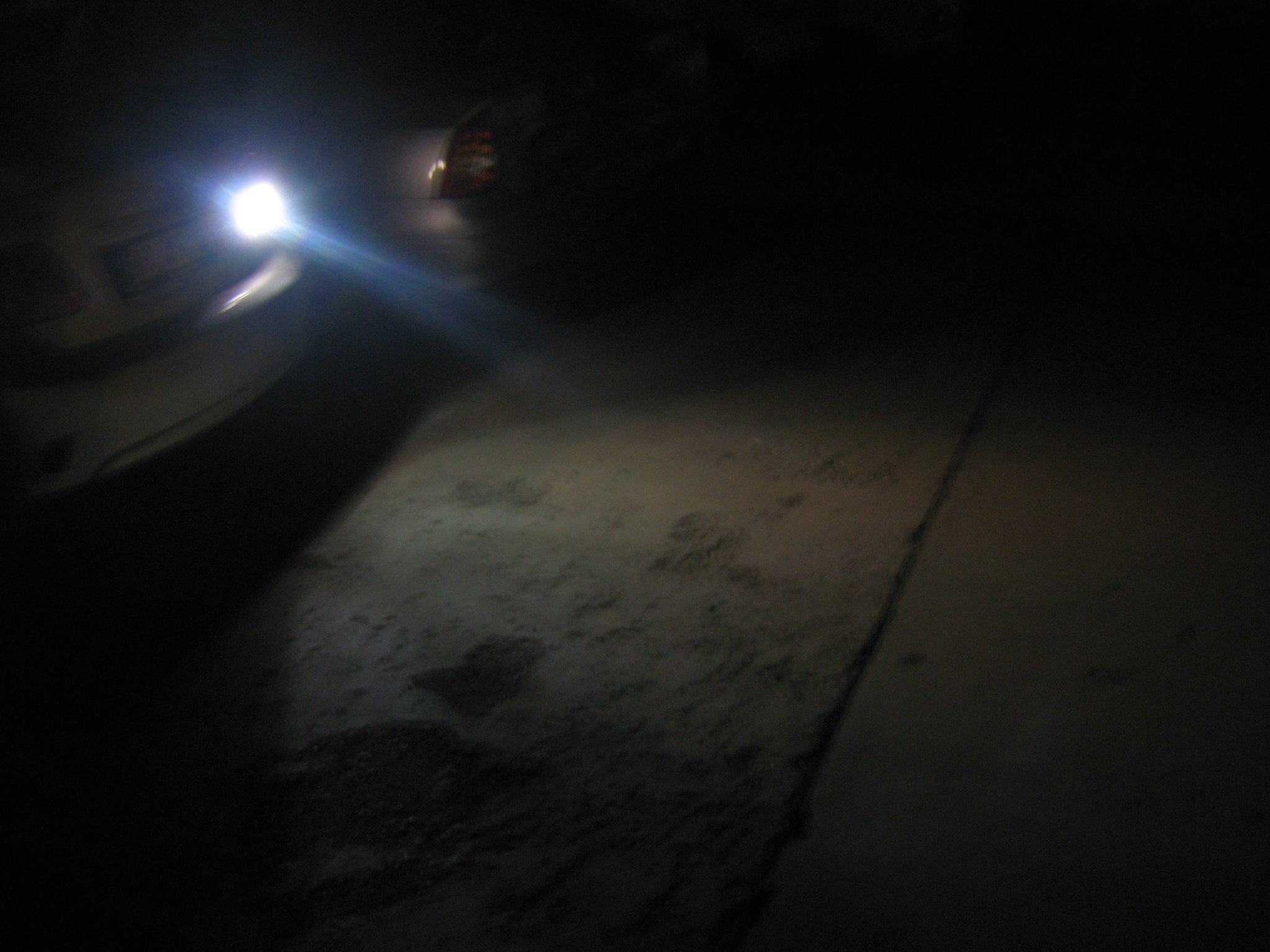

Ümit bey güzel çalışma olmuş ama gece aydınlatmasının fotoğrafını görsek daha iyi olcağı düşüncesindeyim.

Güzel çalışma eline sağlık. Gece fotosu koyarsanız iyi olur, ne kadar aydınlatma sağlıyor.

tabii ki resimleri şimdi ekliyorum.. CREE LED  ile aydınlatma yapılabilir fakat power led gibi olacağını sanmıyorum. ben daha önce halojen led takmıştım şuan ki aldığım performansı alamamıştım.
işte resimler
