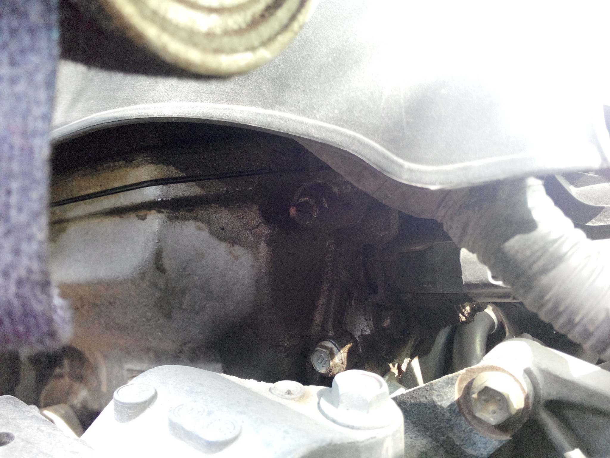

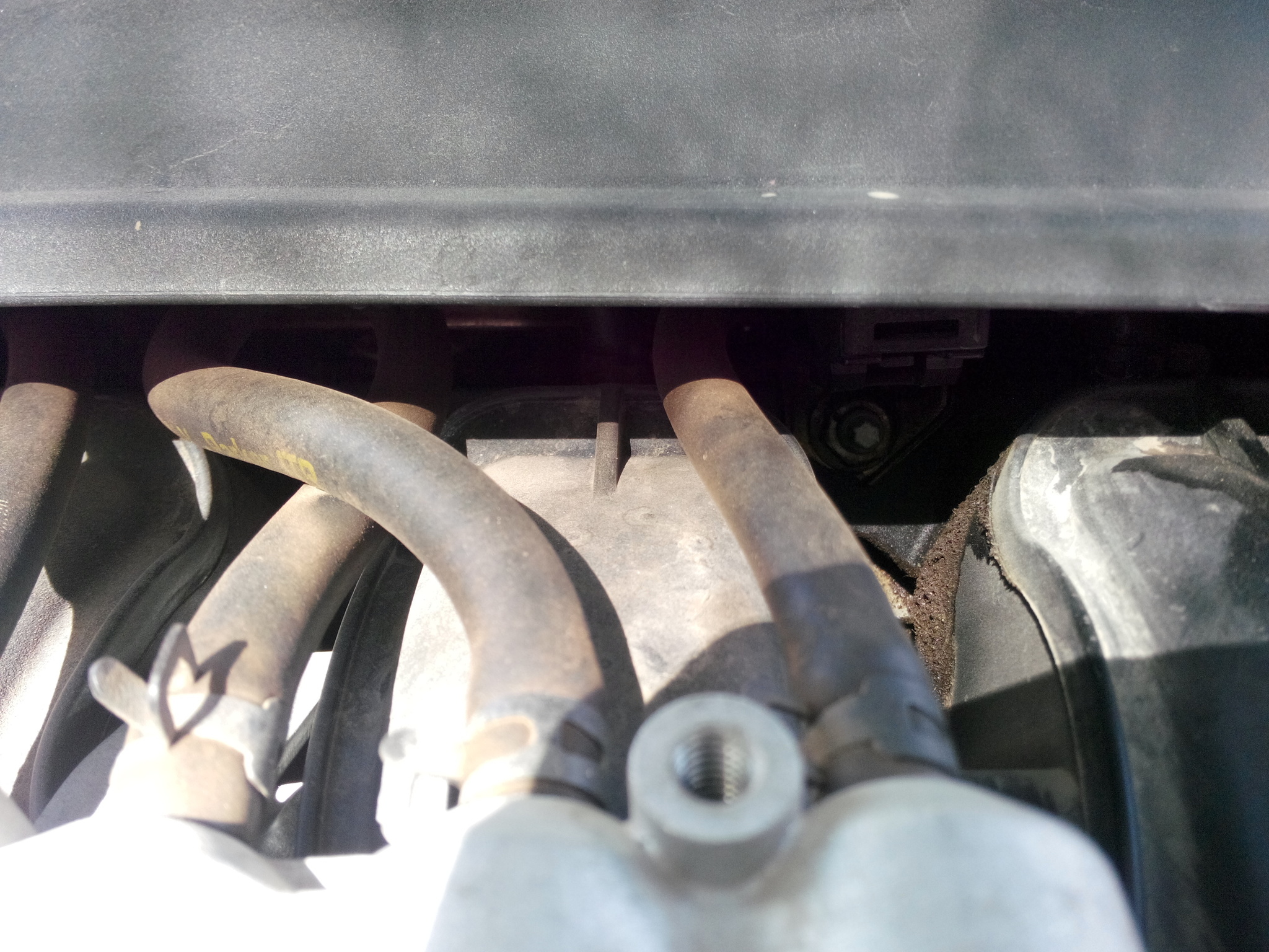

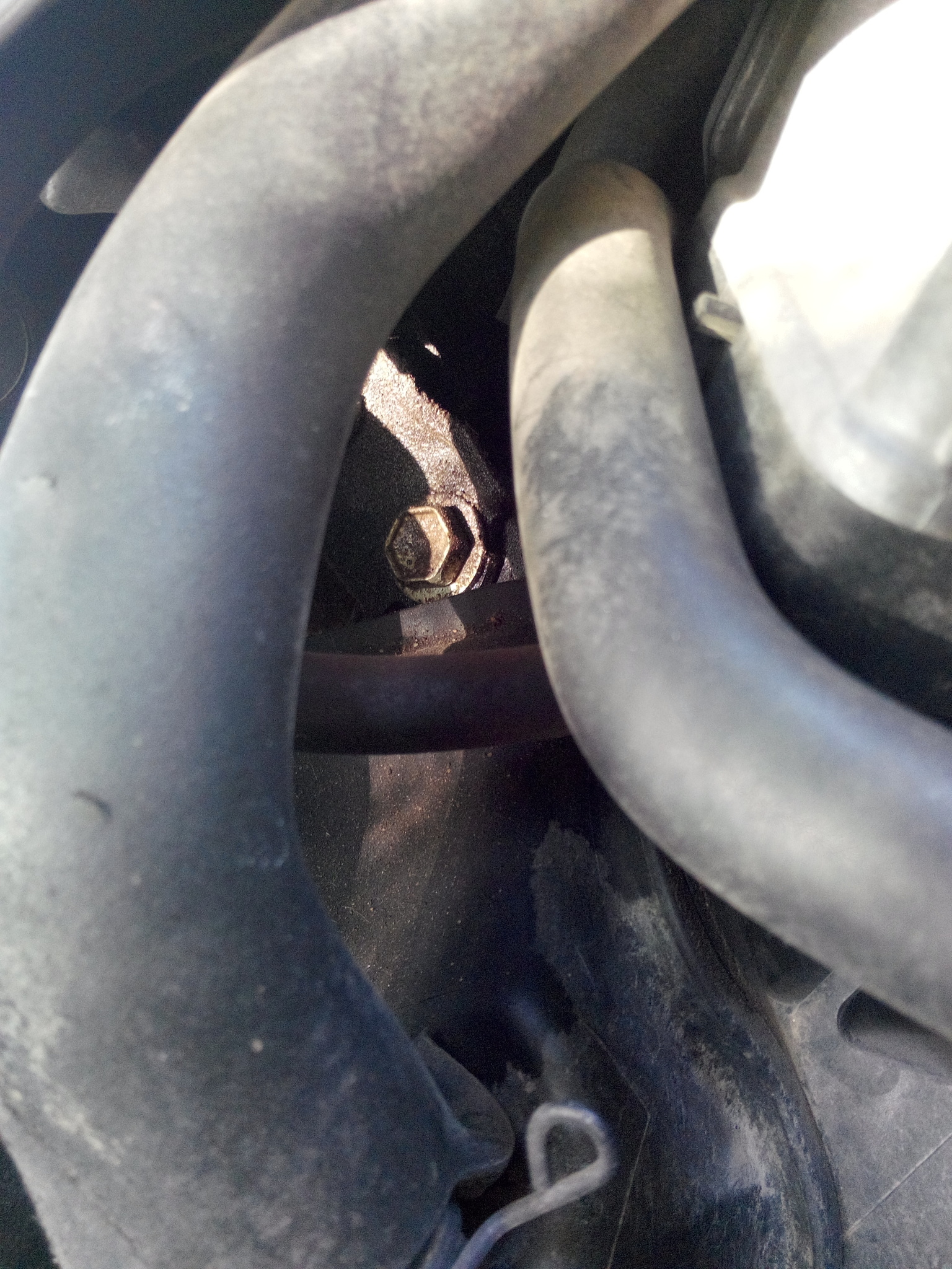

Biraz önce bir arkadaşımla birliklte plastik kapağı söküp baktık moralim alt üst oldu. Bayağı bir kaçak olmuş :((
<a href="http://hizliresim.com/W2vZvq"><img src="http://i.hizliresim.com/W2vZvq.jpg" /></a>
<a href="http://hizliresim.com/ZNBV0a"><img src="http://i.hizliresim.com/ZNBV0a.jpg" /></a>
Buda yağ çubuğundaki durum. Aracım 130bin kmde. Yağını değişeli 7-8bin km oldu.
<a href="http://hizliresim.com/rLkVAm"><img src="http://i.hizliresim.com/rLkVAm.jpg" /></a>
Ynt: arabam yağ mı kaçıroyor?
« Yanıtla #15 : Haziran 09, 2014, 20:16:12 »
Can sıkıcı bir görüntü.
Gördüğüm kadarıyla motor bloğuna doğru giden bir yağ tabakası var.
Aracı bir an önce lifte kaldırın. Ayriyetten aracı park ettiğiniz yere bakın, yağ damlaları var mı ?
« Yanıtla #16 : Haziran 09, 2014, 21:13:52 »
Evet çok can sıkıcı. Park ettiğim yerde yağ damlası vs yok. Yüksel kardeş en kötüsü ne olabilir bu meretin
