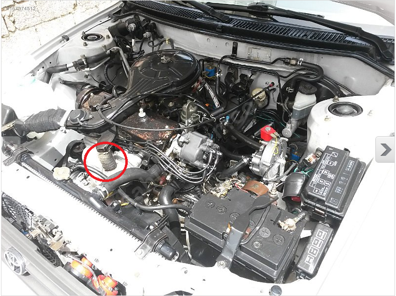

Arkadaşlar merhaba,
96 Corolla XE aracım var, resimdeki parça kırık vaziyette (2 parça arasında bir boru vazifesi görüyor, hangi parçalarıda birleştirdiğini bilmiyorum açıkcası) bu parça temin edilebilirmi, yoksa birleştirdiği parçalardan birinin uzantısımı (o parçayımı satın almam gerekiyor) yada sağlam bir şekilde bantlayıp devammı etmeliyim yola,
teşekkürler.

Alıntı yapılan: (Gizli Üye) - Haziran 06, 2014, 13:02:47
O parçayı kesinlikle bantlamayın tehlikeli egzost manifoltuna bağlı olduğu için alev alır o parça yanmıyan yüksek sıcaklığa dayanıklı hafif metal sanayide bulamazsanız sıcağa dayanıklı alüminyum folyo tarzı bi şeyle kaplıyabilirsiniz onun görevi manifolttan karbüratöre sıcak hava girişi sağlamak

Yarın arka fren balatalarını kontrol ettirmek için sanayiye gidecektim, söylediklerinizi dikkate alarak bir çözüm bulmaya çalışacağım, teşekkürler.
