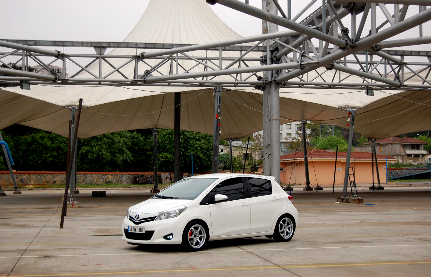

Oz iyi seçim, ilk resimdeki güzel bence. Bu konunun piri Mesut Akın.

Uğur bey kesinlikle 1. numara OZ Ultraleggera olan :)  205/50/16 fazla kaçmazmı ? ben 195/50/16 kullanıyorum, konfordan yayla beraber bi %30 götürüyor bende dahada fazla çünkü H&R nin spor değil yarış tipi sert yayları var 45mm
fotolara burdan bakabilirsiniz :  http://www.toyotaclubtr.com/index.php?topic=59058.0
