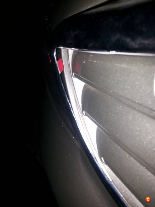

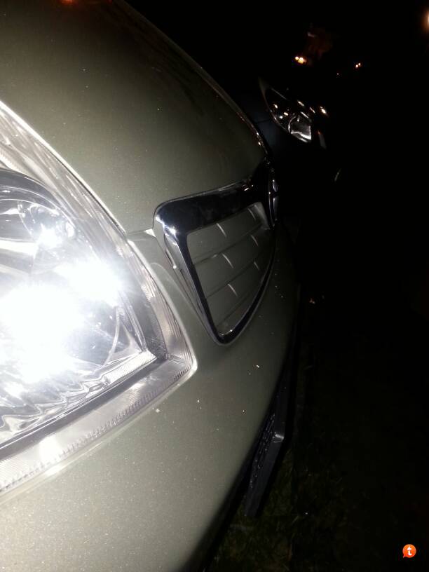

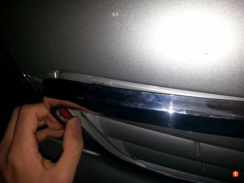

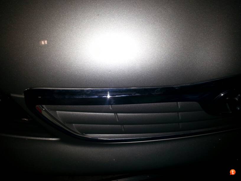

Ön panjur toyota armasinin oldugu parlak kisim sag kösesi oturmuyor yerine tirnaklari sağlam kaza yapmiştik derindere yaptirdik geldiğinden beri böyle vakit bulupta götüremedikte bunu nasil oturtabilirim yerine zorlamakta istemiyorum tirnaklari kirilir diye resimde ekliycem yardim edin lütfen

Okan resim herşeyi anlatıyor.
Alt tırnak kırılmış.
Şimdi o resimdeki kırmızı tırnagın panjur sökülerek ısı ile eritilerek kaynak yapılması lazım.
Onları üretimi sırasında ultrasonik kaynak ile yapıyorduk.
Üzerinde 4 adet vardı.
Biz 2sini kullanıyorduk.
Kalan 2side bunun gibi sorunlar veya sökme gibi durumlarda tekrar kullanmak içindi.
Kısaca panjur sökülecek o kırmızı tırnaklar ısı ile eritilerek kaynak yapılacak.

abi çok teşekür ederim derinderede degisti panjur geldiginden beri böyle acaba yapistirsam biseyle olur mu  dedigin sekilde ben yapamam nerede yaptirabilirim sanayide falan yaparlar mi

Sanayide plastik kaynağı yapan yerler oldukça yaygınlaşmaya başladı.
Onlara bir sor istersen OKAN.
Muhtemelen sorununa çözüm üretirler.

Muhtemelen o kaynakları yapmadılar,
Sadece tırnakları taktılar onlarda attı.
Panjur sökülüp tırnak kaynagı yapılacak.
Sakın 4 tanesini yapmayın, 2 tanesini kaynak yaptırın diğer 2si ileride lazım olabilir.

sağol abi tekrar sanayiye gircez artik sorup soruşturcaz
