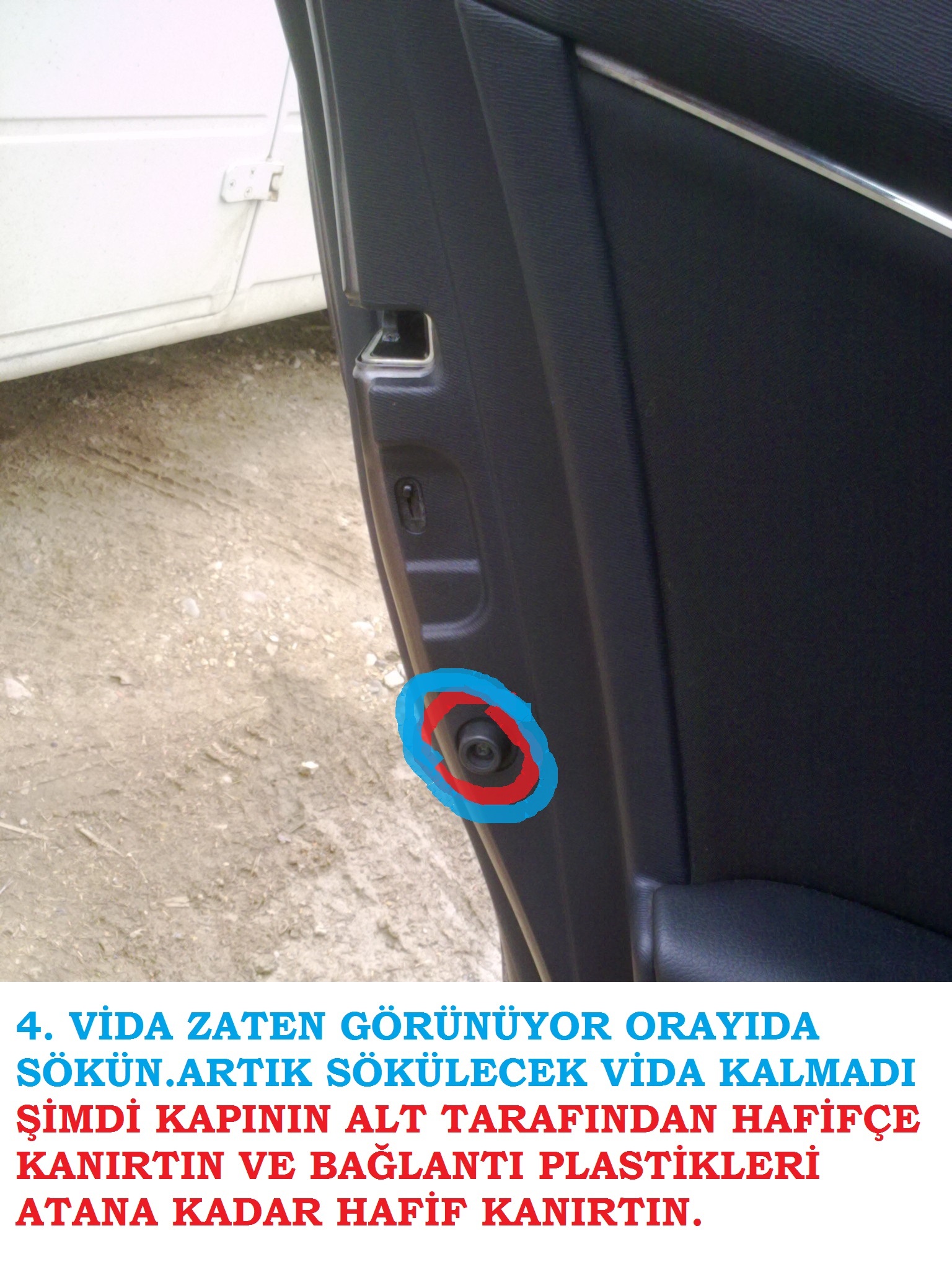

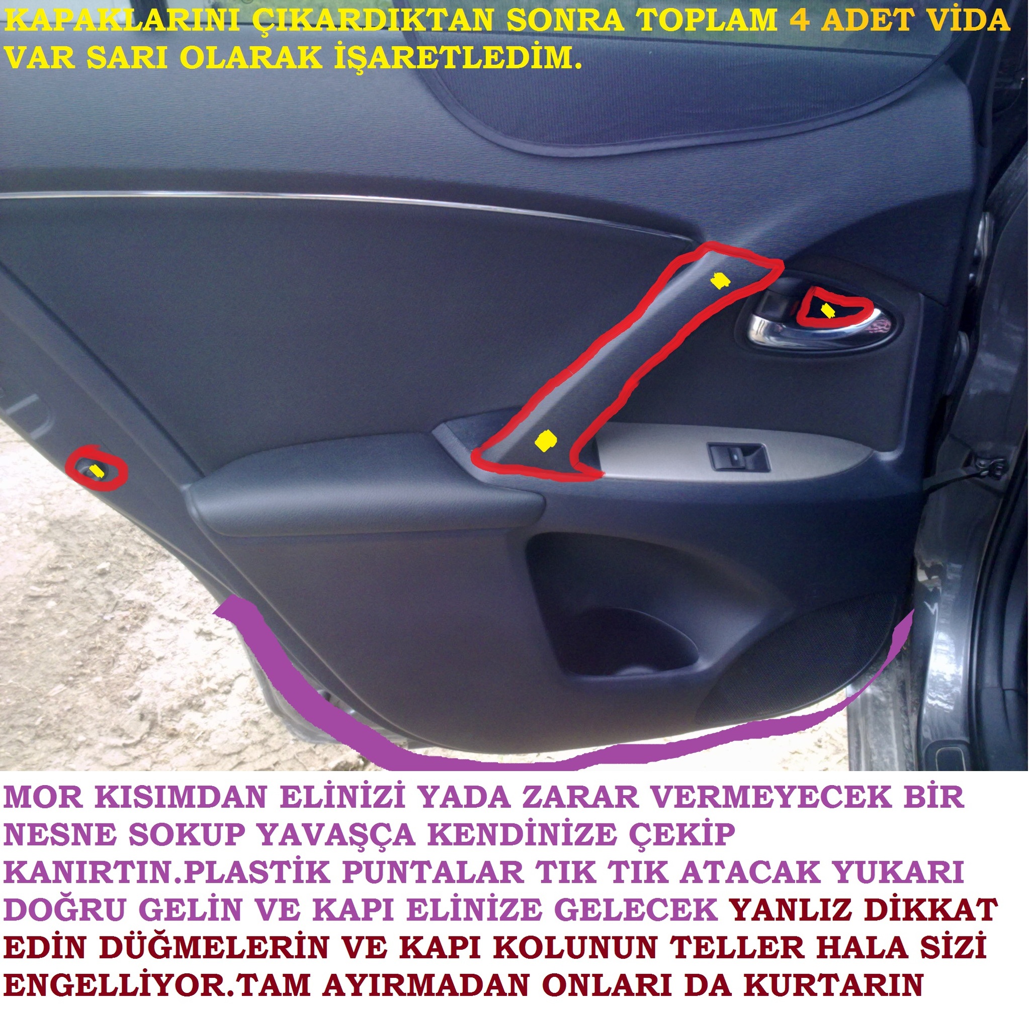

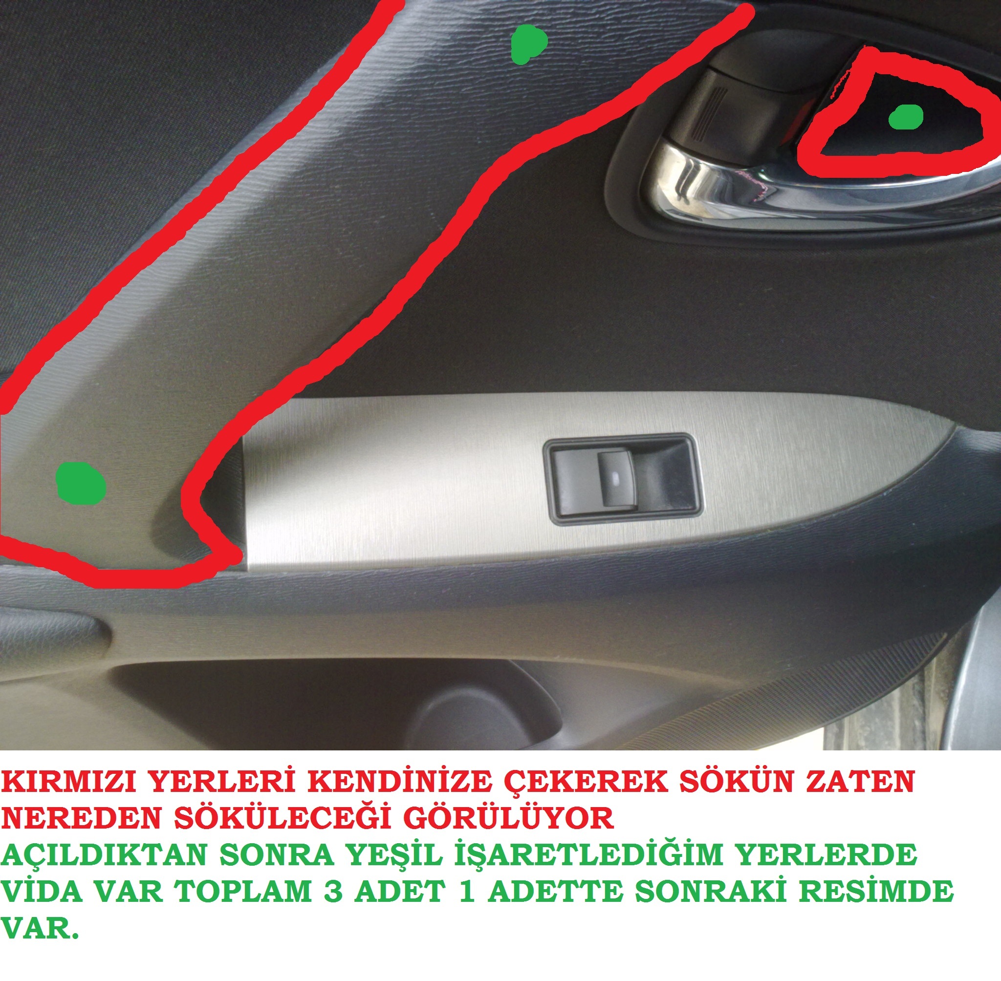

Arka kapılara pionnerin 40 w lık hoparlörlerinden taktırdım.Bu arada hoparlör takılırken foto çekemedim ama nasıl söküldüğünü artık biliyorum.Sırf 2 kapı söküp takımaya 60 tl verdim hoparlör de 90 tl tuttu.Nette videoları olsa yine sökerdim kendim ama yabancı siteler dahil bulamadım parayı bayılmak şart olmuştu artık :huh:
Siz bu parayı vermeyin diye bu paylaşımı yapıyorum.Sökmek çok kolay eli tornavida tutan herkes yapabilir sadece biraz cesaret. ;)
Öncelikle kolay sökmeniz için bu malzemeler olmalı yoksa da olur ama zarar vermeden sökmeniz için almalısınız

Sökerken plastik bir şeyi araya sokun kanırın çıt diye atıyor zaten
kapıların içinde tam ortasında airbag sensörü alyt kısımda plastik beya bir tas var birde rüzgar sesini kessin diye naylon gibi bir şey ver.hoparlör yuvası plastik bir kısım 16-17 cm hoparlör uyuyor.
Tüm vidalar söküldükten sonra nasıl ayırmanız gerektiği videoda benzer şekilde var hepsi aynı sökülüyor...
